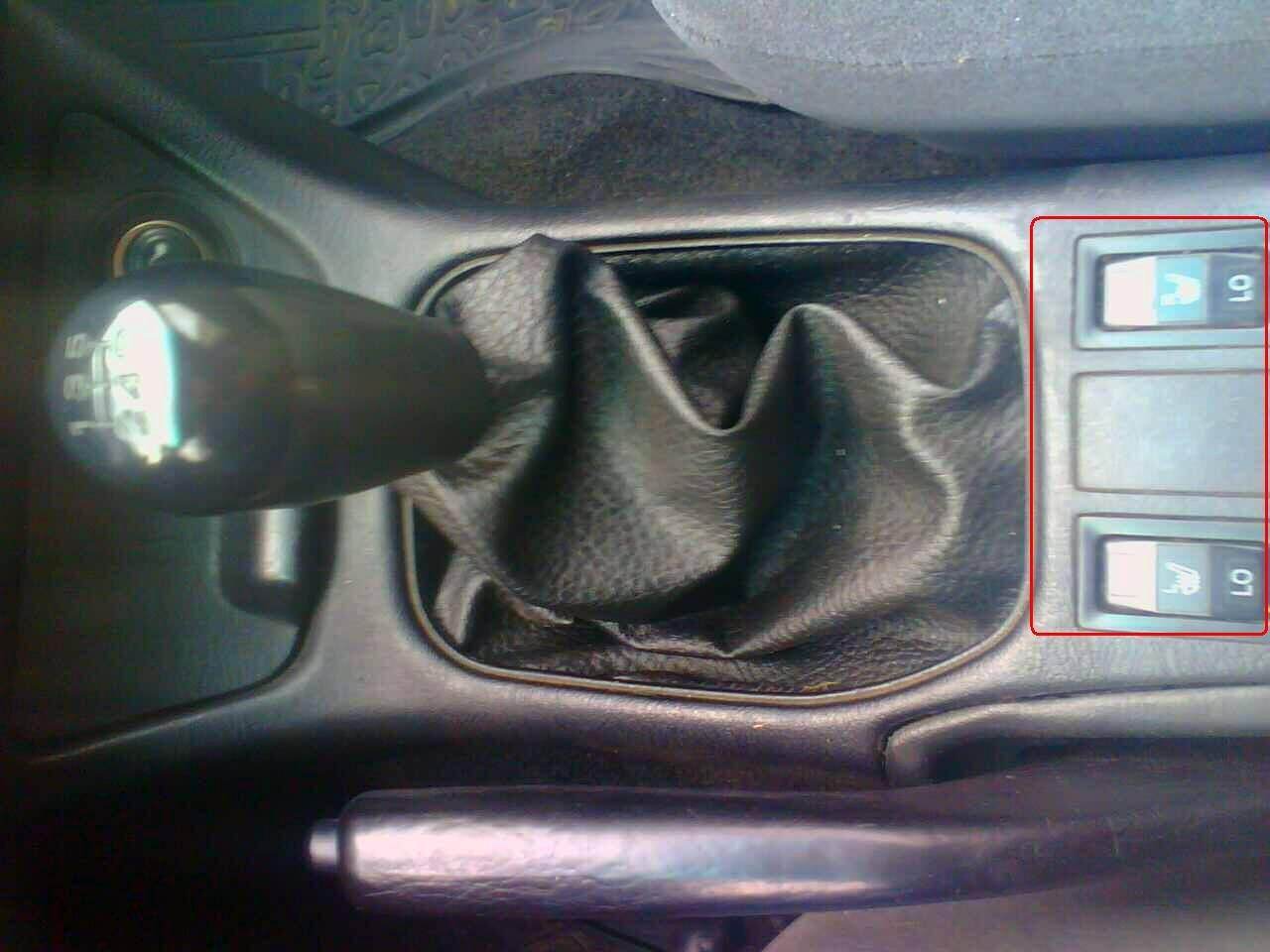

Самая большая проблема - это куда кнопки врезать, чтоб не колхозно было. Ты куда их врезал?
Drive2.ru
СообщениеДобавлено: Пн янв 31, 2011 2:50 pm
Сообщения: 2765
Репутация: 124 [ ? ]
Двигатель: 7A-FE lb
Terrion
отличное место - на центральной панели, между ручкой МКПП и подлокотником.

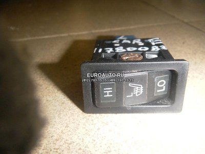

Внесу и свой опыт установки попогрея. Японцы, то бишь англичане (SB) экономные, блин, обделили мою машинку штатной проводкой на подогрев. Пришлось колхозить. С кнопками повезло - удалось с разборки заказать штатные. Вот тут брал http://www.euroauto.ru/?option=com_reta ... 13&used=1# . На момент ответа там пробивалась одна какая-то кнопка, не знаю левая или правая, я брал именно пару - л+п. Обошлось по 420 руб за шт. Элементы обогрева купил от ВАЗа штатные встраиваемые. Купил только элементы, без проводки, обошлось 450 руб за комплект. Разъем для подключения на самих элементах подразумевал только один режим нагрева - нагрузка включена параллельно и выход всего два провода. Для штатных кнопок режимы HIGH, LOW коммутируют параллельный режим включения нагрузки с последовательным. Поэтому штатный разъем разбомбил, сделал 3 вывода и подключил их к колодке вазовской трехпиновой плоской, вроде на освещение салона сказали идет. (25руб за колодку). Всю конструкцию разместил в центральном тоннеле и запитал от прикуривателя, надеюсь его предохранитель выдержит. Cопротивление штатных элемнтов обогрева было примерно 7.4 Ома. Проводом пользовался на 1 кв.мм, в кнопку заводил через тонкие клеммы "мама" от ВАЗа, предварительно немного их поджав пасатижами и облачив в термоусадку.
Немного про сам процесс подключения кнопок. Разъемы на кнопках левой, правой РАЗНЫЕ. Оба имеют по 6 контактов, но разные по форме, видимо чтобы не перепутать при подключении. В букваре процедура проверки кнопки на исправность описана только для ЛЕВОЙ. На правой приходится немного переворачивать и прозванивать для уверенности.
Провода ушло примерно 8м.
P.S. В поисках родных кнопок подогрева в инете наткнулся на похожие по функционалу и форме кнопки от Черри Тигго (китайский РАВ4) стоимостью менее 200 руб. Вживую в нашем городе не нашел чтобы прозвонить контакты, поэтому не стал заморачиваться. Да к тому же подвезло со штатными по 420 руб)

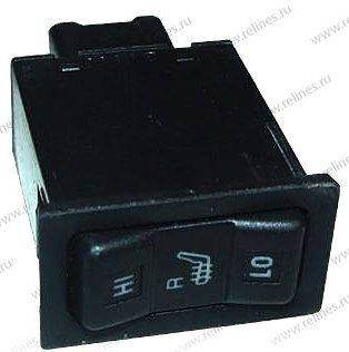

Штатные кнопки работают в двух положениях???
А можно фото штатных кнопок.
Сергей. Карина Е 1996г 2СТ турбо дизель Лифтбек.
СообщениеДобавлено: Чт ноя 10, 2011 9:05 am
Зарегистрирован: Чт апр 24, 2008 7:12 am
Сообщения: 72
Откуда: Магнитогорск
Машина: Toyota Carina E sedan - продан
Торнадо
Кнопки работают как им положено, в режиме HIGH элементы нагрева включаются параллельно (сильный нагрев), в режиме LOW включаются последовательно (слабый нагрев). Фотки прилагаю.

Вот спасибо MAGbI4 , теперь хоть буду знать какие на разборке искать :)
Так как купил подогревы WAECO, а у них кнопочка круглая, никак не вписываеться в интерьер :(

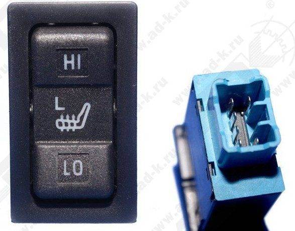

84751-20120
84751-20110
цена совсем негуманная - по 1760руб за каждую.
Посмотрите кнопки от Черри Тигго, я про них писАл выше, может подойдут.

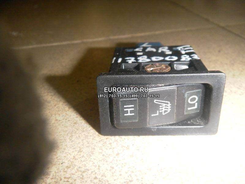

на свой страх и риск заказал кнопки от чери тигго кнопки подогрева попы
номера T11-6800990 и T11-6800980. Цена по 230 руб.
