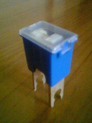

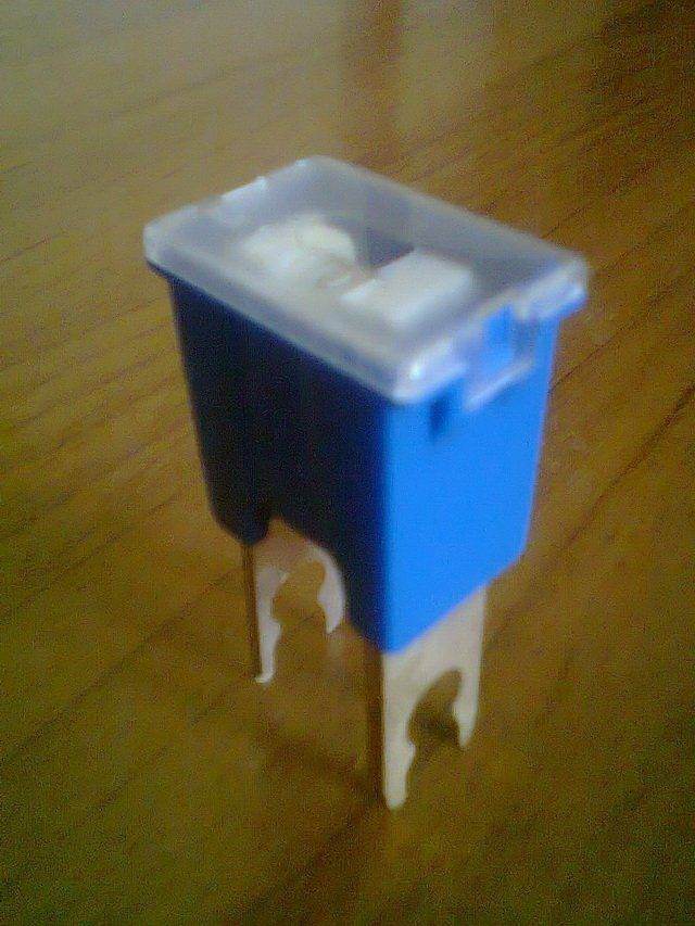

Я конечно про него подумал, и съездил сегодня :? если кому надо,ценник там на него 200р и его теперь делают так,чтобы можно было не отвинчивать болты,а просто вытаскивать.

Поставил предохранитель - все равно не заводится :cry:
Первоначальной причиной сгорания ALT преда была банальная разрядка аккума,вследствии чего решил по быстрому перекинуть рабочий с машины брата и то ли под действием палящего солнца,то ли своей невнимательности перепутал клеммы,да еще успел пару раз с такими клеммами покрутить двигатель. Я конечно прочитал все советы данные на аналогичную ситуацию другим "ошибившимся" соклубникам,но всё же,если кто может что-то подсказать,посоветовать ,буду признателен!
