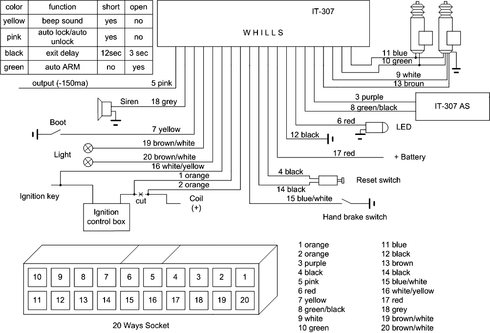

Сирену расковырял, батареек там тоже нет, батарейки точно должны быть? и еще, без пульта можно как-то включить сигналку, проверить? выносной диод не мигает. кнопка аварийного выключения никак не реагирует.

На Фотке №2 слева синяя верхняя релюха похоже и есть реле блокировки двигателя. чтобы машина работала без сигналки нужно соединить в разъеме 2 верхних левых провода с этой-же фотки - они как раз идут на контакты этого реле.
так и есть, с разьема два провода уходят на ЦЗ . :)

Удивил!!! Не разу не встречал сирен с ключом и без батареек :). Без пульта сигналка бесполезна - зачем она?
ПыСы. На ЦЗ идут 2 провода крайние, но с другой стороны разъема - те которые возле обведенных тобой на фото релюх, и дорожки к этим проводам с этих релюх и идут

Сигналка конечно без питания от АКБ работать не будет. Проверь наличие напряжения . + на самой нижней дорожке , масса на второй снизу (на фото твоей платы сигналки.)
Добавлено спустя 28 минут 14 секунд:
Вот нашел :
Добавлено спустя 4 минуты 25 секунд:
Вобчем если снять блок, то надо соединить в колодке 2 оранжевых провода идущих с 1 и 2 ног - это и есть блокировка.
it-307.gif [ 36.21 КБ | Просмотров: 4380 ]
СообщениеДобавлено: Чт янв 06, 2011 10:20 pm
Зарегистрирован: Чт ноя 25, 2010 10:00 pm
Сообщения: 94
ты был прав. нашел в сирене, батарейку. здоровая такая, и вправду дисковая...я ее по началу спутал с конденсатором) смотрю схему... это одно и тоже WHILLS и WHEELS ?

Ну по надписи на блоке IT- 307 и по распиновке совпадает вроде. На блокировку, ЦЗ, поворотники и сирену точно распиновка один в один, с остальной мелочевкой не разбирался.

:lol: я её оживил, работает блин. заменил резистор в пультике и поменял аккумулятор в сирене и все заработало :lol:
