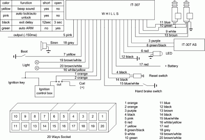

Сигналка конечно без питания от АКБ работать не будет. Проверь наличие напряжения . + на самой нижней дорожке , масса на второй снизу (на фото твоей платы сигналки.)
Добавлено спустя 28 минут 14 секунд:
Вот нашел :
Добавлено спустя 4 минуты 25 секунд:
Вобчем если снять блок, то надо соединить в колодке 2 оранжевых провода идущих с 1 и 2 ног - это и есть блокировка.
it-307.gif [ 36.21 КБ | Просмотров: 4617 ]

ты был прав. нашел в сирене, батарейку. здоровая такая, и вправду дисковая...я ее по началу спутал с конденсатором) смотрю схему... это одно и тоже WHILLS и WHEELS ?

СообщениеДобавлено: Чт янв 06, 2011 10:25 pm
Ну по надписи на блоке IT- 307 и по распиновке совпадает вроде. На блокировку, ЦЗ, поворотники и сирену точно распиновка один в один, с остальной мелочевкой не разбирался.
