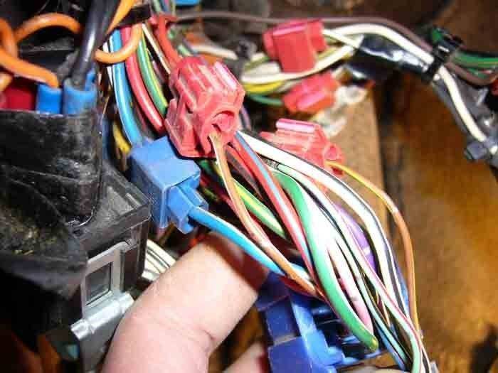

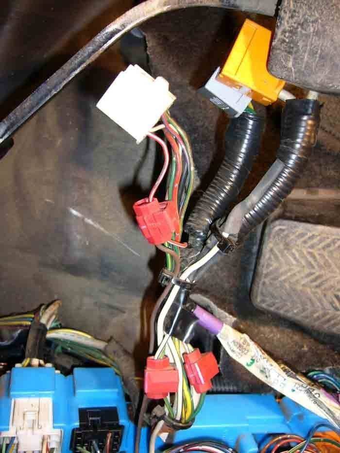

СообщениеДобавлено: Пт окт 10, 2008 7:30 am
Сообщения: 718
Откуда: Сургут
пока разбираюсь в схемах.почти всё необходимое находится слева под ногами,с водительской стороны.

разобрал концевики.во всех дверях и багажнике один провод: красно-синий,но к ниму ничего не подцеплено.где тогда старые концевики от сигналки? вообще,есть где-нить инфа о проводах?
Комментарий к файлу: так понимаю это +12 В на сигналк
+12В.jpg [ 62.09 КБ | Просмотров: 1708 ]

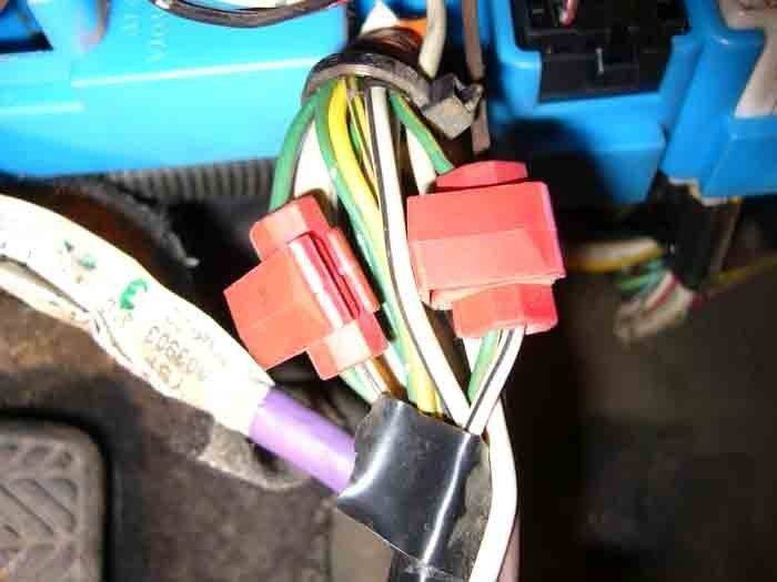

Комментарий к файлу: коричнево (желтый и белый) это для аварийки. для чего сине-белый?
аварийка и еще чё-то.jpg [ 68.18 КБ | Просмотров: 1706 ]

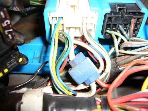

Комментарий к файлу: зелено-(желтый и черный) может для ЦЗ?
зеленый(желтый,черный).jpg [ 55.34 КБ | Просмотров: 1705 ]

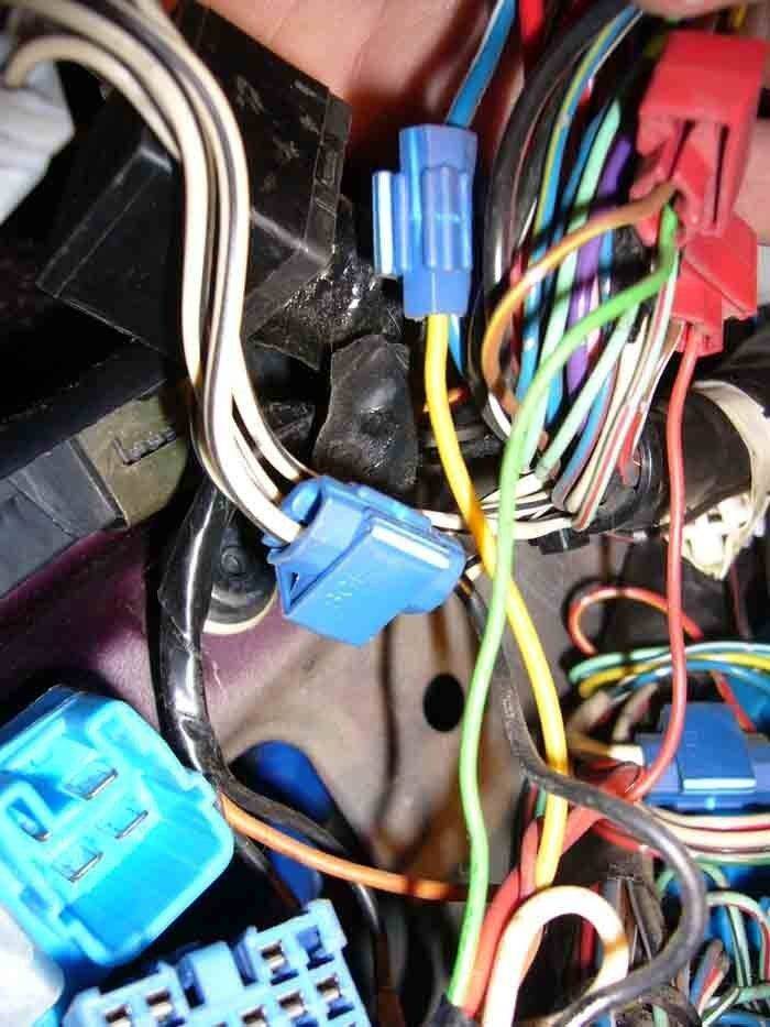

Комментарий к файлу: бело-черный? не земля ли?
бело-черный.jpg [ 88.28 КБ | Просмотров: 1710 ]

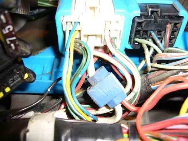

Комментарий к файлу: красно-белый?
красно-белый.jpg [ 75.95 КБ | Просмотров: 1704 ]
СообщениеДобавлено: Пт окт 10, 2008 9:34 am
Сообщения: 3255
Откуда: Самый Север МО
зачем такие сложности??? все провода нужные есть под приборкой. концевики вскрывать не надо. на приборку подается сигнал об открытой двери, к нему надо цеплять. ручной тормоз тоже там. зарядка акума или давление масла тоже там(для сигналок с автозапуском что бы определяла когда машина уже завелась) все провода замка тоже рядом. и вообще удобно устанавливать сигналку, сидя на сиденье, а не раком раскорячивщись ковыряться внизу. Блок кстати тоже можно там расположить.
