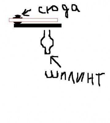

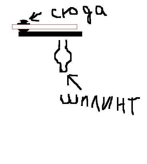

СообщениеДобавлено: Вт окт 19, 2010 4:34 pm
Привет привет)))
ну я решал своеобразным способом)) и оочень давно, однако прослужило мне так 3 года, и до сих пор у человека работает.
в общем наверно немного колхозно, но все же. пластмаска у меня была практически сломана (втулка которая), я взял шайбу по диаметру шарика, и где то нашел большой шплинт из пружинной стали, там в шарике есть (у меня по крайней мере была) бороздка, и вот в нее я защелкнул этот шплинт.
не знаю. понятно я написал или нет.
СообщениеДобавлено: Вт окт 19, 2010 4:39 pm
Сообщения: 2469
Откуда: Волгоград
Репутация: 38 [ ? ]
tj_tosha
Если честно, то я чет не совсем понял шайбу как закрепляем? на том месте где пластмассовая втулка.
СообщениеДобавлено: Вт окт 19, 2010 4:42 pm
вот так.
правда шплинт я немного наверно не так нарисовал. а шайба между шплинтом и тягой.
схема.JPG [ 17.95 КБ | Просмотров: 5927 ]
