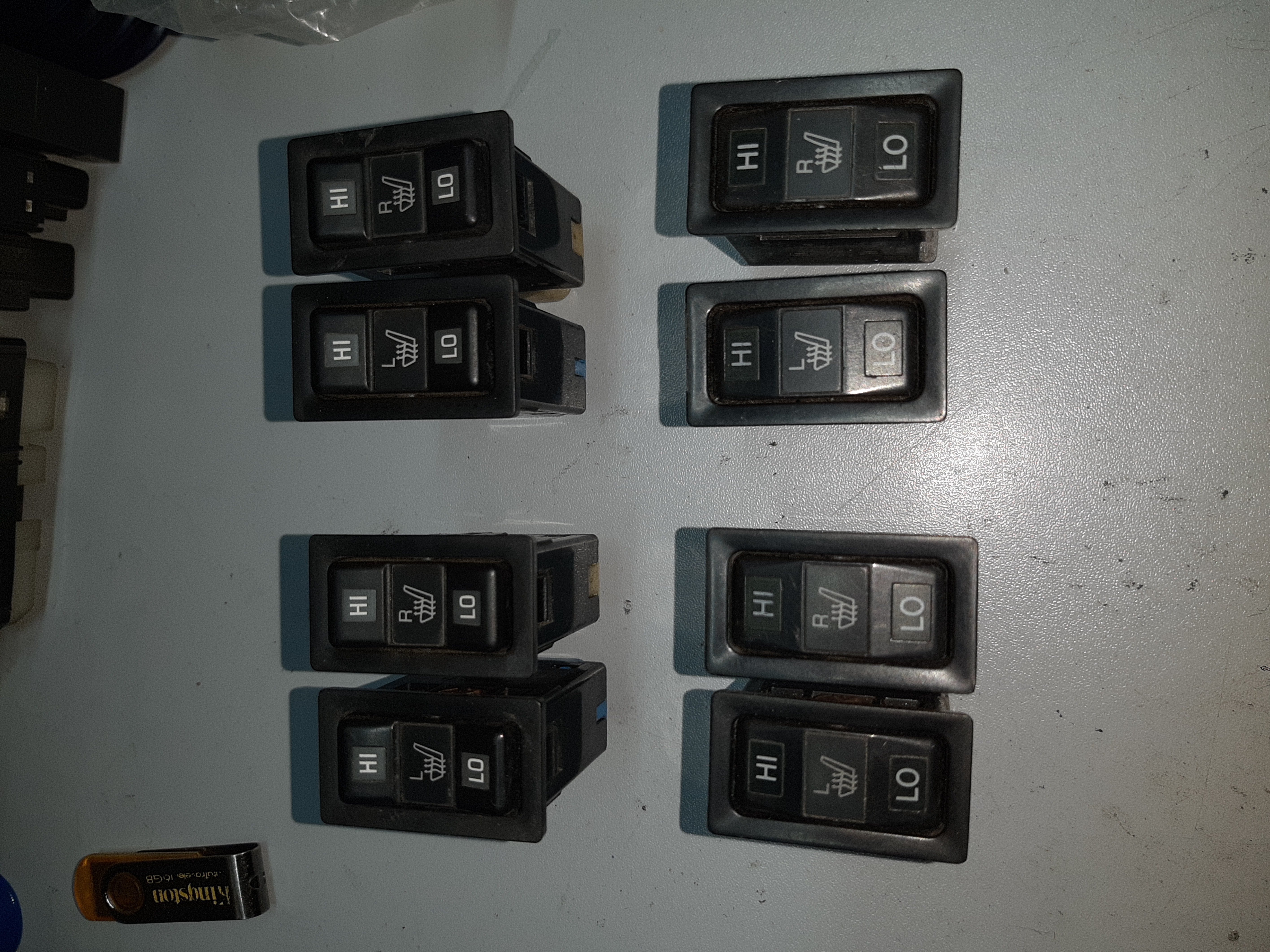

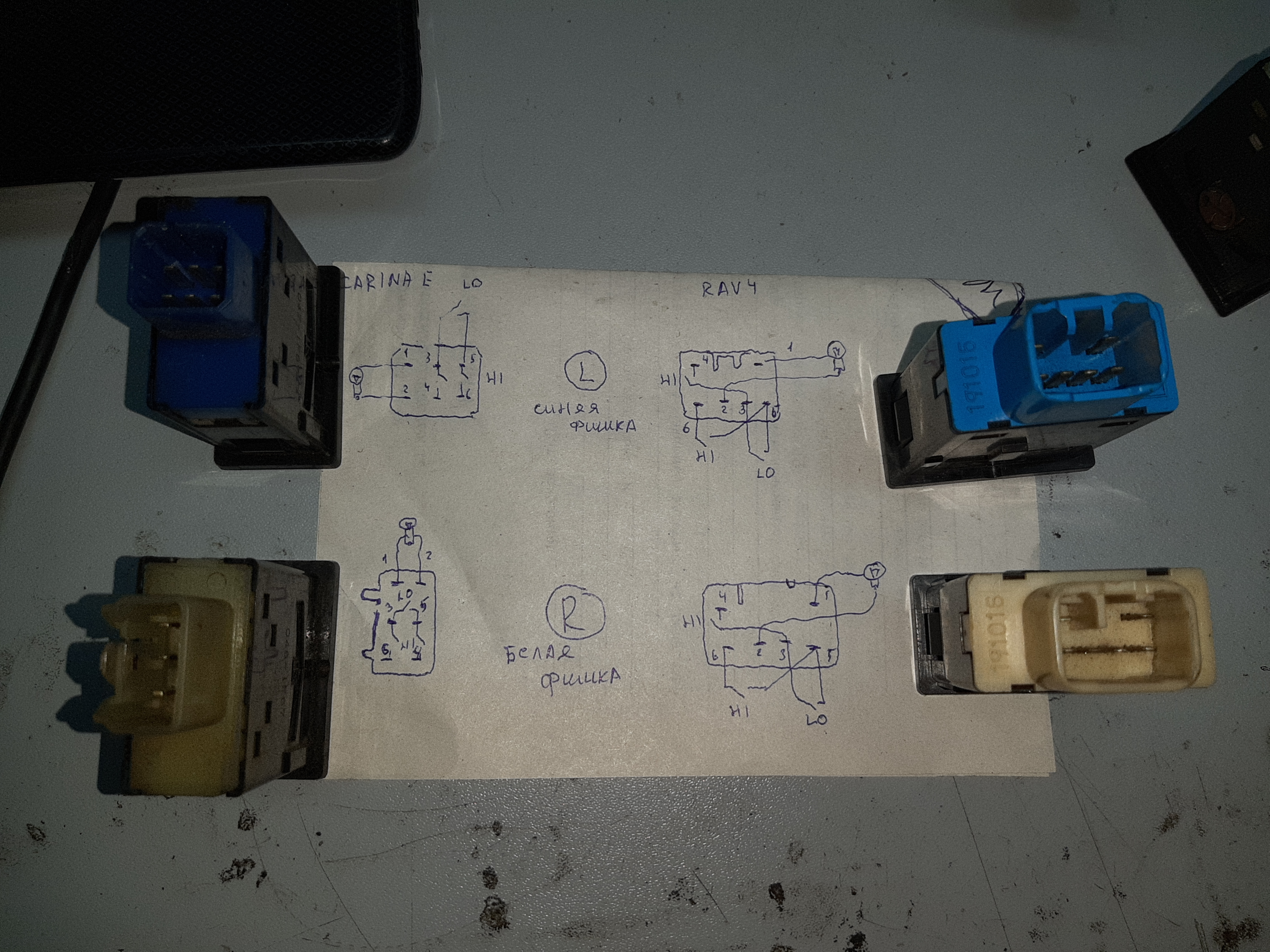

Схема подключения-перепиновки кнопок от Rav4 на Carina e.
20211213_114052.jpg [ 7 МБ | Просмотров: 8481 ]
20211213_115826.jpg [ 7.09 МБ | Просмотров: 8481 ]
