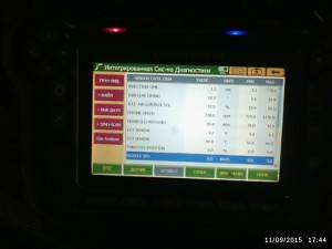

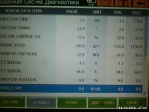

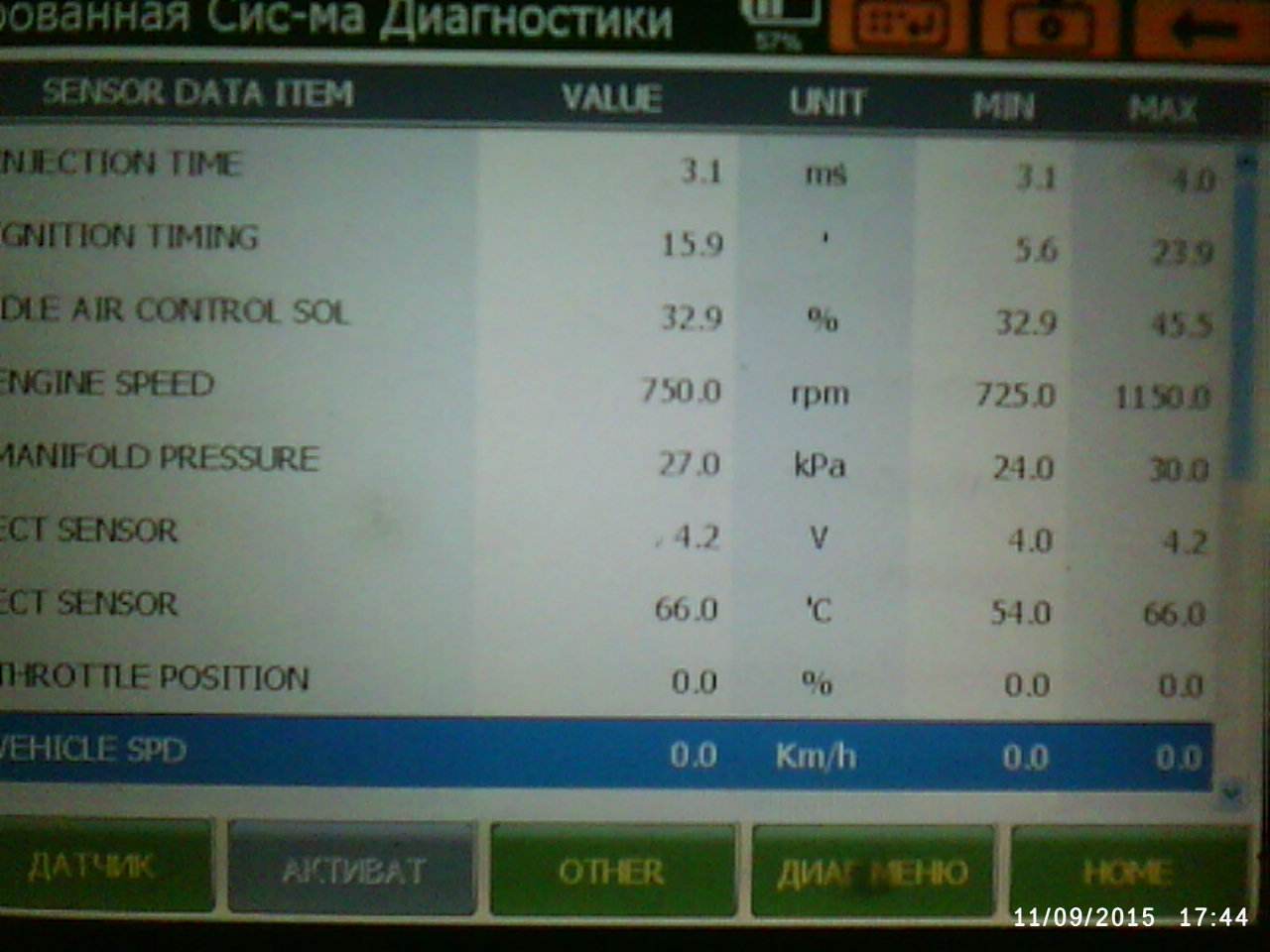

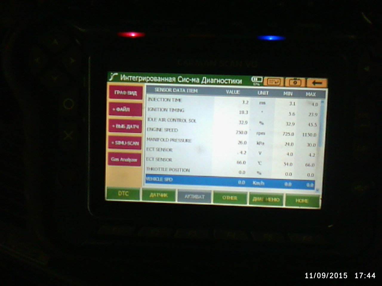

кнопки 018.jpg [ 152.71 КБ | Просмотров: 18365 ]
кнопки 015.jpg [ 111.97 КБ | Просмотров: 18365 ]
кнопки 014.jpg [ 163.17 КБ | Просмотров: 18365 ]

kizia227
Маловато параметров на сканере, вроде как ни слова о обратной связи с ДОС датчиком. Хотя 4.2v это может быть о нем? И время впрыска прям как у меня, а у меня вроде как ДОС не але, по крайне мере при езде отключается, и скорее всего программа работает по резервным картам. Может быть у тебя так же?
з.ы. по букварю проверял, датчик живой... но почему то отключается при езде, и вроде как при длительном торможении двигателем...

ДОС показывало бедная-богатая-бедная-богатая.... Толян сказал , что всё работает. А как на этой программе? Ещё не собрал провод .Есть ноутбук с 8 виндой ,поэтому и интересовался.
СообщениеДобавлено: Пн сен 14, 2015 2:34 pm

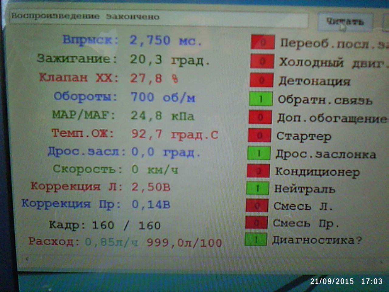

При переключении P-R-N-D-2-L на графике видно скачки,помогите разобраться в чем дело,не на одной скорости машина не едет и на педаль газа не реагирует,в этот момент падают обороты,после переведения в нейтраль или парковку секунд через 5 машина сама набирает обороты и потом уже реагирует на педаль газа,но туго и с напрягом так же прикреплю файл всей диагностики,помогите плиз
вся диагностика https://yadi.sk/d/L1six74pj8RWD
машина марк2 GX-90 двигатель 1G-FE
пользовался программой CarTester 8000

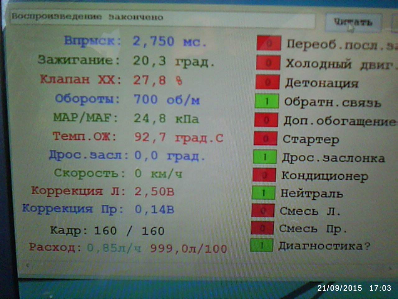

AkiriS писал(а):
И если не заработает, то поколдовать с разными драйверами, мне это помогло.
Купил переходник AM/COM ORIENT UAS-002, адаптер USB to RS232 DB9M .На установочном диске драйвера для висты под всеми названиями (8,7,XP ...) В яндексе наколдовал драйвера .Всё заработало на 8-ой винде.
1.ctr [23.17 КБ]
диагностика 009.jpg [ 200.19 КБ | Просмотров: 18186 ]
