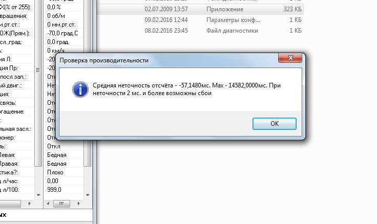

мужики всем привет !
проблема осталась,программа машину увидела наконец то, но крайне много кадров пропускает,производительность низкая.
делал без конденсатора.ноутбуку дури хватает

СообщениеДобавлено: Пт фев 12, 2016 5:42 pm
На скрутках делал? Или паял? Если скрутки - пропаять надо все соединения. Ну и конденсатор не помешает.

baloven
паял.кабель вроди нормальный взял,витую пару одножильную.вот с конденсатором беда.всю горбушку оббежал,нет нигде..
а драйвера на комп могут не тянуть просто такую скорость?
ставил драйвера из комплекта из переходника.тот переходник дохлый был,купил другой ,вот такой http://electrozon.ru/catalog/perehodnik ... ml#general

Джонни
У меня было похоже - вначале вообще ничего не было, потом с пропусками, а потом и нормально. Нормально считывать помогла замена драйверов, те, что были из комплекта не работали. Обновил через штатную майкрософотвскую обновлялку драйверов и заработало.
Помочь с кондером? Могу купить и выслать )

baloven
ну если оно не будет напрягать,шо аж придётся какие то дела бросать,то не надо.
а так если где то рядом,от помощи не откажусь :? скока он стоит? мне на карту чтоб кинуть сначала себе
Добавлено спустя 16 минут 19 секунд:
прочитав щас описание переходника своего,увидел что он совместим с usb 1.1. про usb 2.0 ни слова.
уж ни в этом ли косяк?скорость то передачи данных меньше :du_ma_et:
Да вроде написано, что с 2,0 переходник-то.... по твоей же ссылке, вкладка "характеристики" ниже рисунка.
Попробуй другой порт на ноуте или компе. И попробуй скачать другие драйвера.

baloven
на сайте то да,2.0 написано. а я прям на пакетике от него решил взглянуть ,там про него 2.0 ни слова.
драйвера скачал сёдня,вечером попробую
