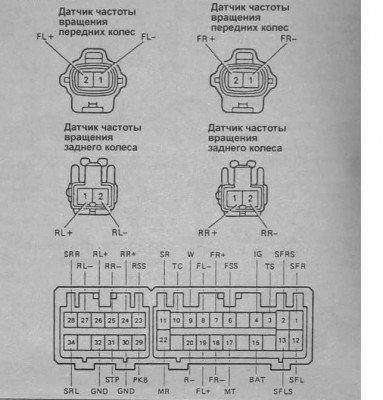

ivan899, вот из букваря... 302-я страница.
абс.JPG [ 61.49 КБ | Просмотров: 8033 ]
СообщениеДобавлено: Сб июл 11, 2009 3:22 pm
Сообщения: 1874
Откуда: Питер,В.р.
Машина: Toyota Avensis ii
Двигатель: 1ZZFE
всё это хорошо, я понимаю первые 4 это клемы в колёса?
Последний раз редактировалось ivan899 Ср авг 05, 2015 9:30 am, всего редактировалось 1 раз.
СообщениеДобавлено: Сб июл 11, 2009 4:24 pm
Сообщения: 3813
Откуда: Пермский край
Машина: QASHQAI
Двигатель: HR16DE
ivan899, если бы не ленился, сам бы всё нашел :wink: http://carina-e.ru/viewtopic.php?p=105814#105814
