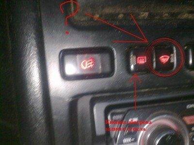

Что за конпка?
Находится рядом с кнопкой обогрева заднего стекла..
Когда тыкаешь включается лампочка и слышен щелчек рэле..
Ничего не происходит.. Интересует ее функциональность и где искать концевик..
05042011328.jpg [ 89.25 КБ | Просмотров: 4760 ]
СообщениеДобавлено: Чт апр 14, 2011 2:15 pm
Сообщения: 1075
Woolf
У знакомого такая есть, но у него митсубиси) И означает она у него "обогрев Дворников переднего стекла"
греются не сами дворники, а стекло под ними
СообщениеДобавлено: Чт апр 14, 2011 2:33 pm
Сообщения: 1747
Машина: Carina FF (CT190)
Двигатель: 2C
Woolf
если стекло родное (в смысле с элементами обогрева), то заметишь как примерзшие дворники оттают.
А на моей она еще обогрев зеркал включает. Х.З. как с завода должно быть... стекло меняли и оно не греется.

Woolf писал(а):
Что за конпка?
интересно много ещё у кого такая кнопка !? я думал они на коронах стоят :)

У меня такая кнопка. Обогрев зоны дворников и зеркал.

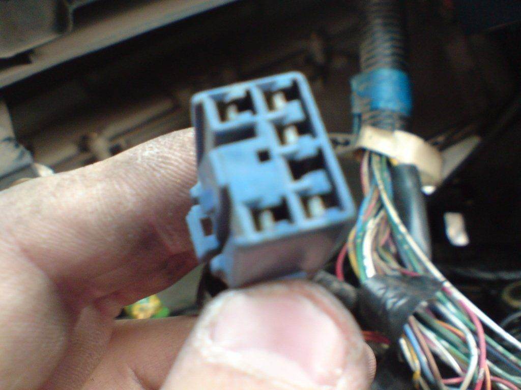

И вопросик к знатокам.. Как называются клемки которые идут в разъеме в который все кнопки втыкаются.. Там такая квадратная клемма..
Весь инет обрыл найти не могу..
СообщениеДобавлено: Чт апр 14, 2011 3:34 pm
Сообщения: 1324
Откуда: г.Суздаль
Машина: Форд EDGE
Год выпуска: 2014
:o :o
забыл, к которым провода подходят :D
а если серьезно: ты про фишки на панели магнитолы ??

в магазинах их "клеммные колодки" называют
СообщениеДобавлено: Чт апр 14, 2011 3:40 pm
rodik33rus писал(а):
:o :o
я про все фишки в которые кнопки втыкаются, ПТФ обогрев стекла, аварийка. Вот в фишках этих такие разъемчики квадратного сечения, они еще в фишке защелкиваются.. вот как они называются правильно. хочу все скрутки переобжать не могу эти клеммы найти..

может я ошибаюсь, вроде конекторы
Добавлено спустя 1 минуту:
http://www.japancats.ru/toyota/Parts.as ... da23daead4

СообщениеДобавлено: Чт апр 14, 2011 10:19 pm
Кнопка подогрева зеркал. :) Тут мелькала такая темка.

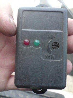

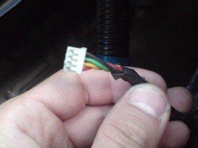

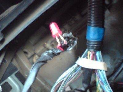

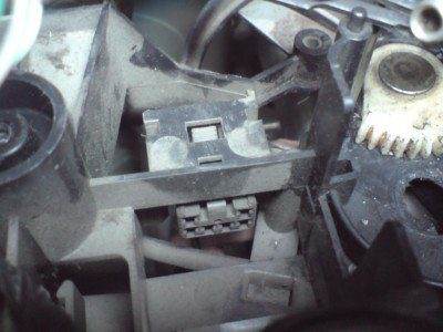

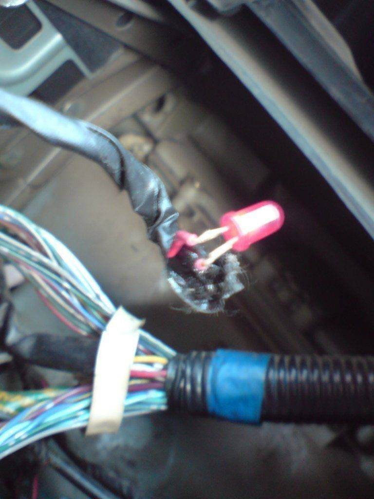

Вообщем купил я себе карину и решил по мелочи сделать её
Нужно было сменить светодиоды на климате,разобрал панель (спасибо людям с этого форума что выклали фотоотчёт - по ним и делал) посмотрел что да как и увидел не подключенные разъёмы не знаю для чего они,хотелось бы узнать собственно ....
Поможете чем можете ?

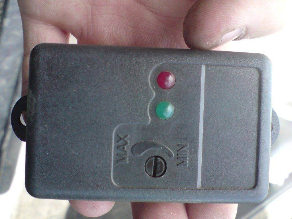

Комментарий к файлу: Кажется это что то от сигнализации

Комментарий к файлу: А этот светодиод у меня вмонтирован в панель (есть подозрение что не в базовой комплектации а уже дополнительно)
Сигналка 2.JPG [ 218.15 КБ | Просмотров: 4929 ]
Комментарий к файлу: А этот короб как мне объяснили что от сигнализации,только что именно он выполняет не пойму он у меня вообще был отключенным
Сигналка 3.JPG [ 207.97 КБ | Просмотров: 4929 ]

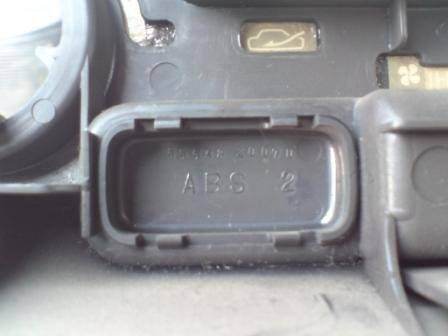

Комментарий к файлу: Это просто заглушка,у меня нет кондёра.У других карин вместо этой заглушки есть кнопка включения кондёра.А ещё смущает надпись ABS
Заглушка кондёра.JPG [ 34.27 КБ | Просмотров: 4930 ]

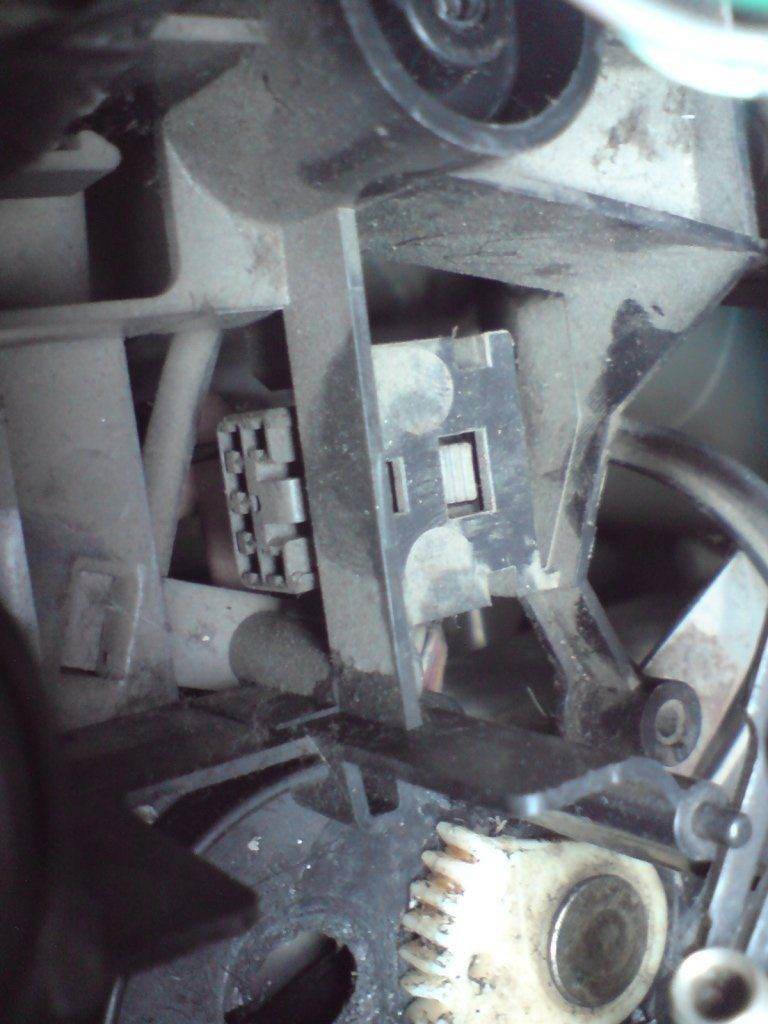

Комментарий к файлу: А это разъём за заглушкой непонятно для чего.
ABS или кондёр.JPG [ 246.88 КБ | Просмотров: 4929 ]

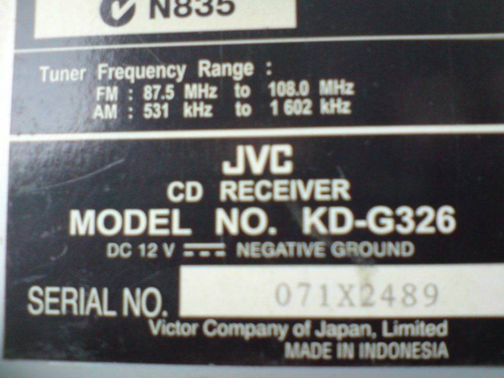

Комментарий к файлу: это находится под магнитолой
для чего отверстие ?
Магнитола 1.JPG [ 158.63 КБ | Просмотров: 4929 ]
Комментарий к файлу: Сама магнитола
Магнитола 2.JPG [ 218.27 КБ | Просмотров: 4929 ]
Комментарий к файлу: и вот не к магнитоле ли ?
Магнитола 3.JPG [ 31.57 КБ | Просмотров: 4929 ]

СообщениеДобавлено: Вт апр 26, 2011 7:43 am
sol-minor писал(а):
Разъем магнитолы, задние динамики.
sol-minor писал(а):
Очевидно, датчик удара.

СообщениеДобавлено: Вт апр 26, 2011 10:47 am
sol-minor писал(а):
смущает надпись ABS
Обычный ABS-пластик. Был бы полипропилен, были бы буквы PP. :-)
