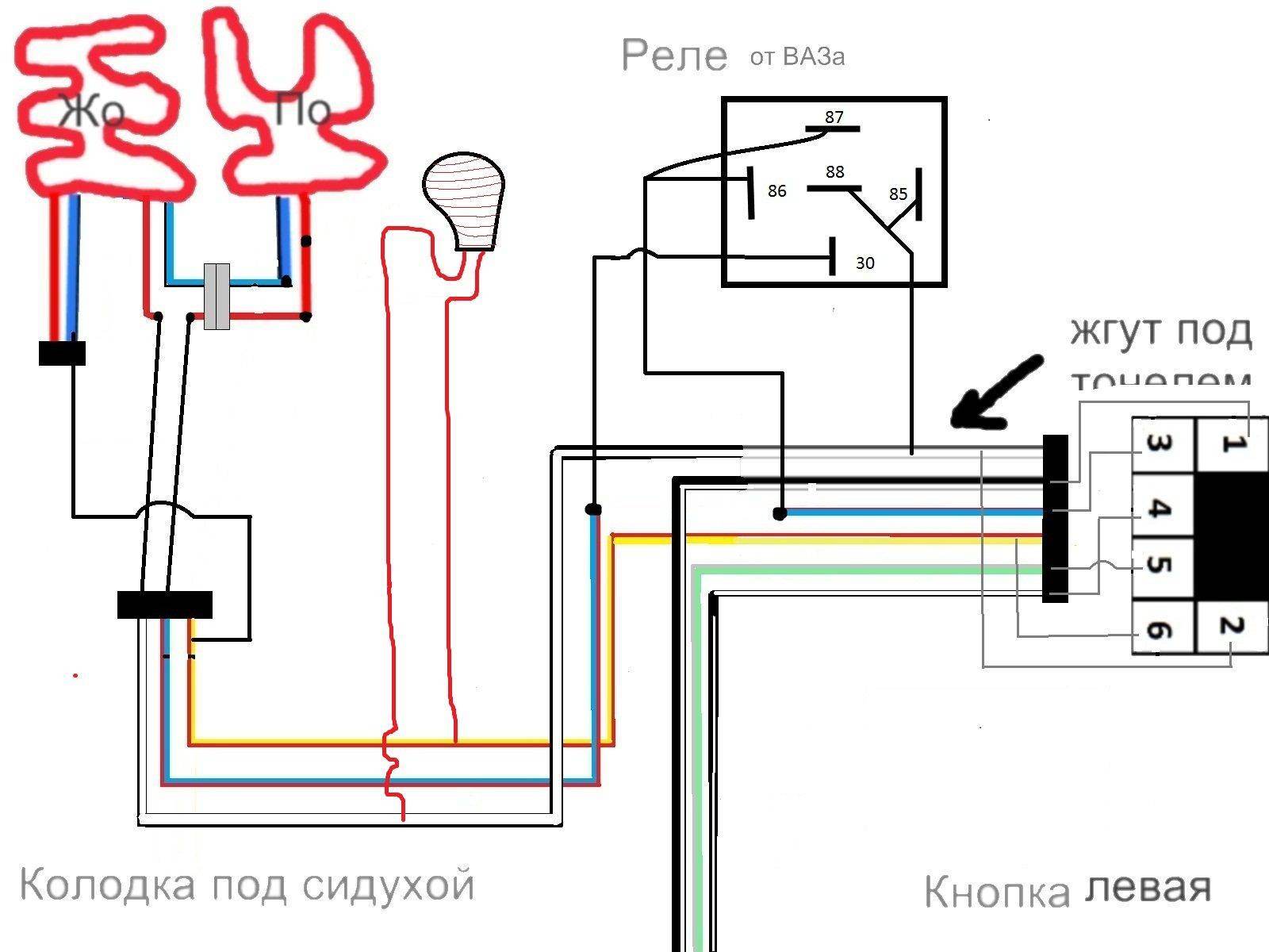

Ну да,так и подразумевалось,пока салон не прогреется,только вот запараллелить с режимом хай это че куда прикручивать? :D :D
СообщениеДобавлено: Сб ноя 10, 2012 9:19 am
Сообщения: 2439
Репутация: 66 [ ? ]
по твоей схеме неочень понятно- но вроди как белый и желто-красный провод- померь где появляется напруга при включении HI
СообщениеДобавлено: Сб ноя 10, 2012 9:25 am
Сообщения: 1872
Откуда: КАЗАНЬ,26 лет
Машина: RAV 4
Двигатель: 3S-FE,АКПП
Да,там и появляется,вообщем так наверно?
Артур цвет печать.jpg [ 228.4 КБ | Просмотров: 15599 ]
СообщениеДобавлено: Сб ноя 10, 2012 9:29 am
Сообщения: 2439
Репутация: 66 [ ? ]
ну да, пробуй- страшного точно ничего не произойдет
СообщениеДобавлено: Сб ноя 10, 2012 9:31 am
Сообщения: 1872
Машина: RAV 4
Бэндэр
Спасибо!

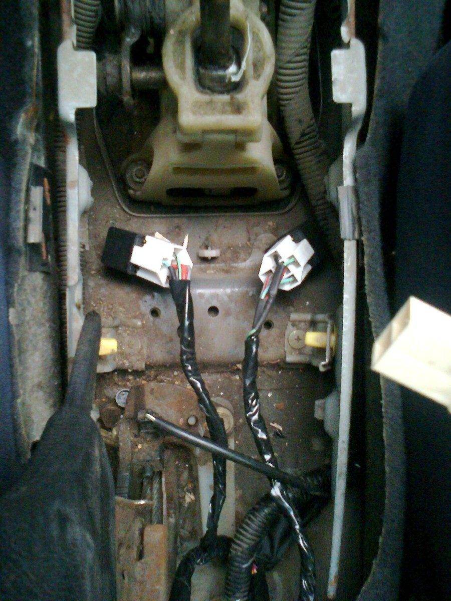

не большое дополнение по теме,реле расположил здесь,там две шпильки как раз торчат,а на реле крепления,просто прикручиваем двумя гайками на десять ) ручку собрал,подключил,круть мужики! )) все как хотел! Состряпаю мож отчет если надо кому )
Фото0212.jpg [ 252.99 КБ | Просмотров: 15574 ]
СообщениеДобавлено: Вс ноя 11, 2012 7:45 pm
Сообщения: 2439
Репутация: 66 [ ? ]
только гайки на 6 :wink:
, или
Бэндэр писал(а):
релюшки расположил прямо под кнопками в торпеде, там на "дне" есть два резьбовых отверстия под M6, так-что и с крепежем релюшек мудрить не пришлось.
на твоем фото их видно

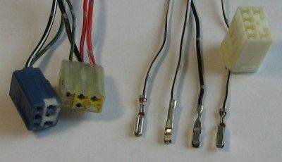

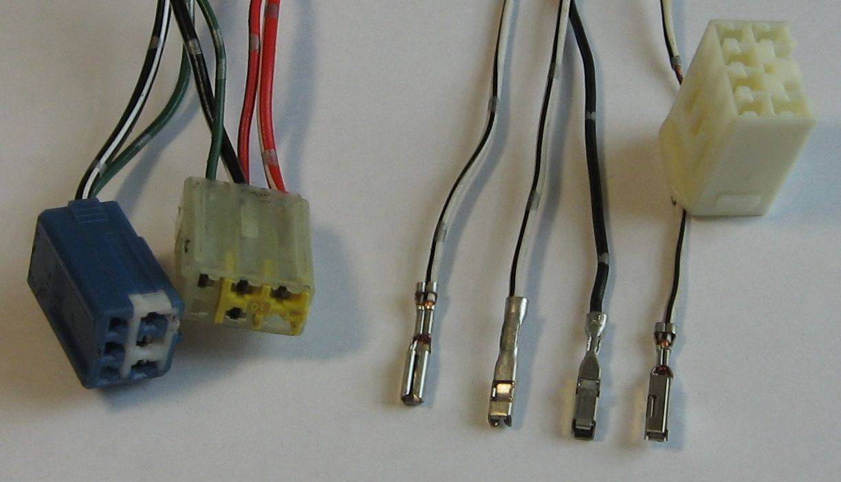

При попытке перепиновать разъем для кнопок попогреев в фишку-пустышку 90980-10797 вылезла такая трабла... имеющиеся штатные пины по форме другие, чем те, что требуются для фишки. Они внутрь входят, но при этом имеют ощутимый продольный люфт, 3-4 мм, т.к. отверстия для фиксаторов иные и в другом месте.
В общем, такая байда мне не понравилась, сейчас переделываю проводку под нужные пины.
СообщениеДобавлено: Ср май 15, 2013 9:14 am
Сообщения: 3272
Двигатель: 4A FE LB
Rash, фотки покажи, а то не шибко понятно, о чем речь...
СообщениеДобавлено: Пт май 17, 2013 9:45 am
Слева штатные фишки и два пина к ним, с разных сторон, справа фишка для кнопки черри и два пина к ней, тоже с разных сторон. На двух центральных пинах видно разное расположение окон под фиксаторы фишек.
Абсолютное большинство разъемов в тойотовской проводке имеют такие пины, как справа
ЗЫ: А свою проводку я уже переделал :roll:
IMG_0145.JPG [ 288.49 КБ | Просмотров: 15851 ]
