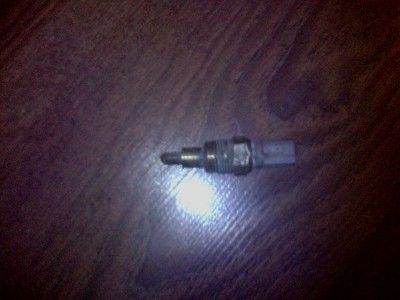

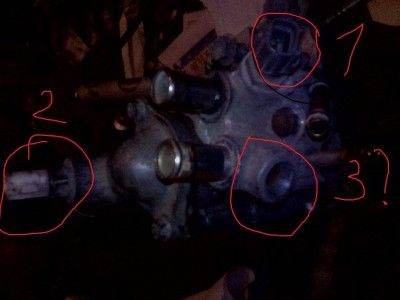

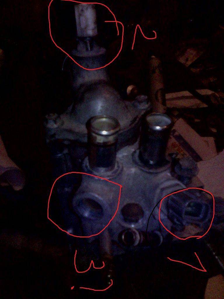

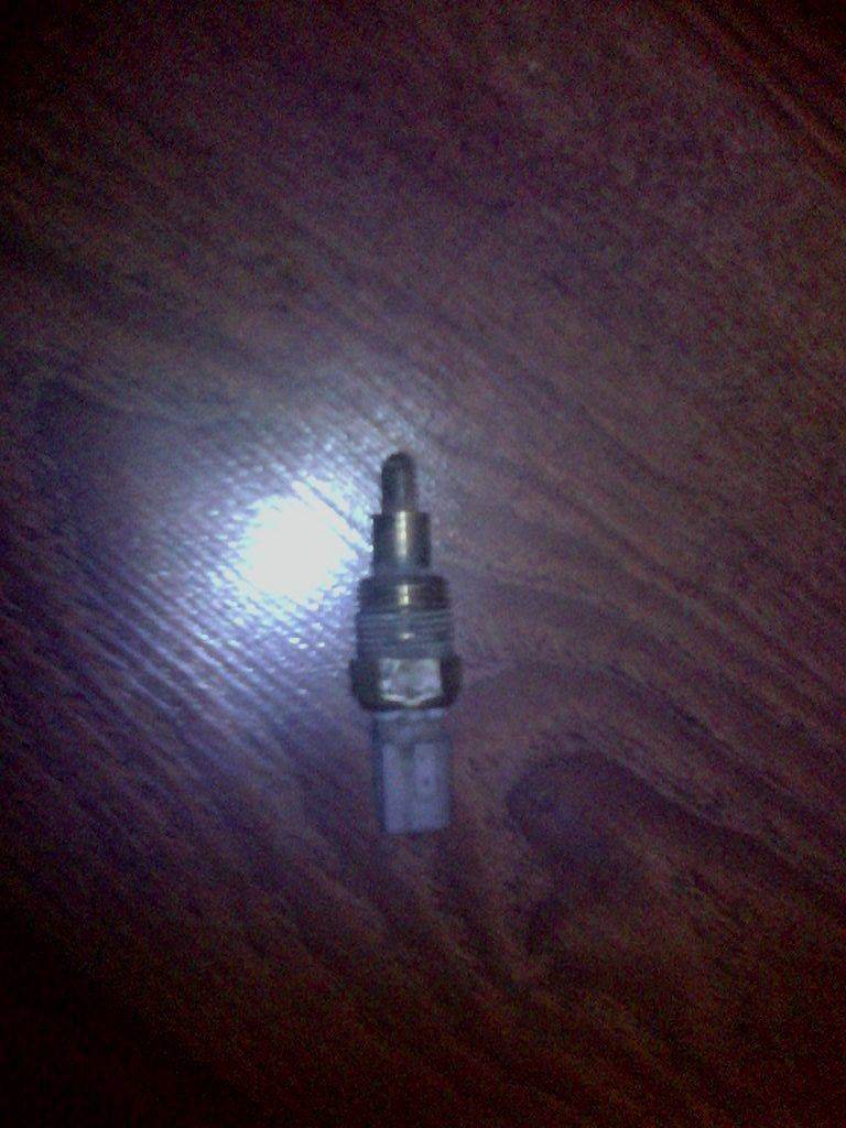

СообщениеДобавлено: Чт дек 26, 2013 5:51 pm
Зарегистрирован: Чт окт 17, 2013 3:32 pm
Сообщения: 13
Откуда: уфа
Машина: тойота карина, японочка седан
Ребята подскажите пожал. номерок датчика. 1 контакт стоит возле термостата
Добавлено спустя 16 минут 22 секунды:
никто не знает да?
IMG_20131226_193822.jpg [ 135.44 КБ | Просмотров: 12648 ]
IMG_20131226_193901.jpg [ 138.69 КБ | Просмотров: 12648 ]
IMG_20131226_194026.jpg [ 142.29 КБ | Просмотров: 12648 ]
устала прокладка, каринка мерзнет
