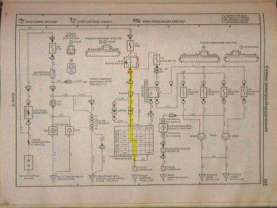

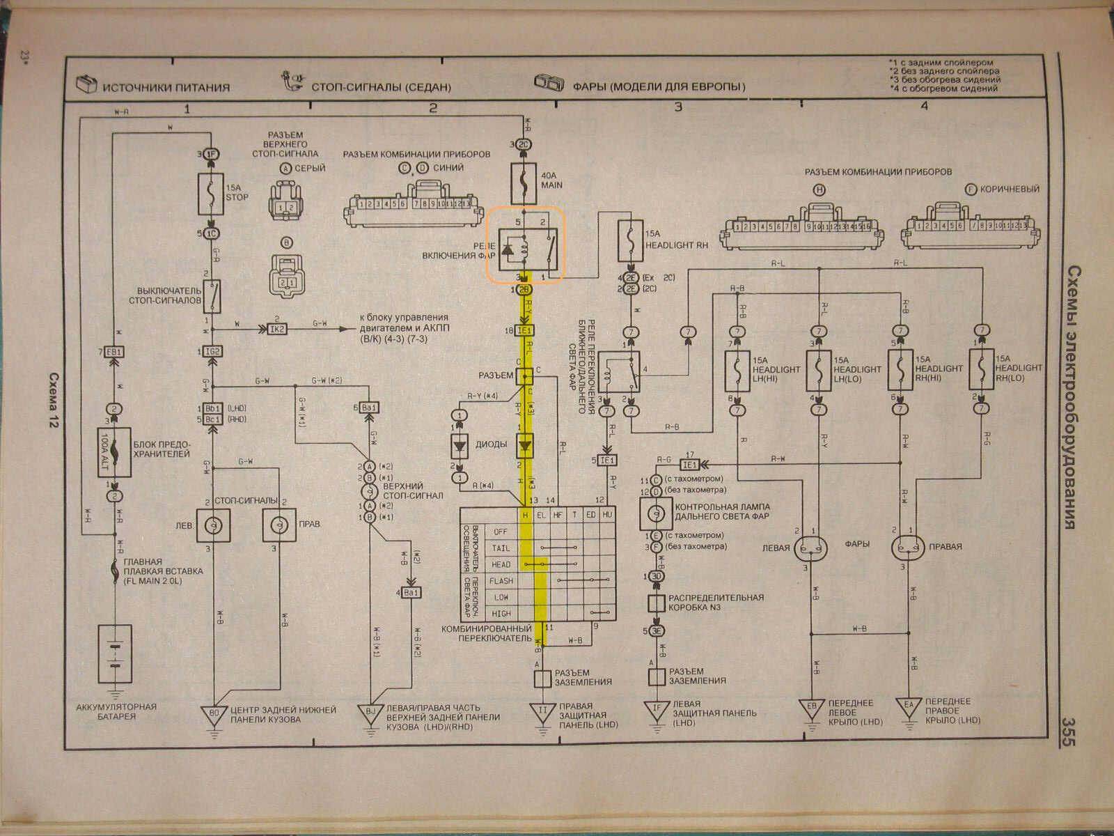

СообщениеДобавлено: Чт фев 13, 2014 12:05 am
Сергей 67
вот схема с легионовского букваря, там все более чем понятно.
ЗЫ выделено реле включения фар и цепочка его замыкания при включении фар. это выделял не я, это было выделено на найденной мною картинке на нашем форуме
226edf70fe4f.jpg [ 186.02 КБ | Просмотров: 5697 ]
