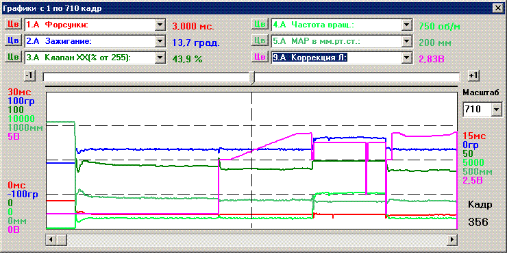

Белый Гусь : Вот, ещё одна клубная машинка, двигатель 3S-FE. Дима, ник помоему Dimon49. Посмотрите, помоему КХХ то же великоват.
Угу. Судя по данным, предоставленным Rau :)
