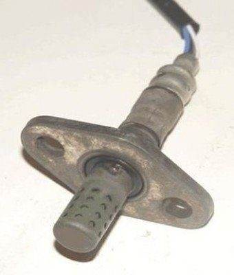

Стоял такой?
лямбда.jpg [ 12.57 КБ | Просмотров: 6796 ]
СообщениеДобавлено: Ср июл 01, 2009 7:46 pm
sedoy2000
нет... без креплений.
Я старый посмотрел,он был весь чёрный, я шкуркой протёр посмотреть чё за датчик,смотрю написано БОШ! видимо до меня ещё меняли
