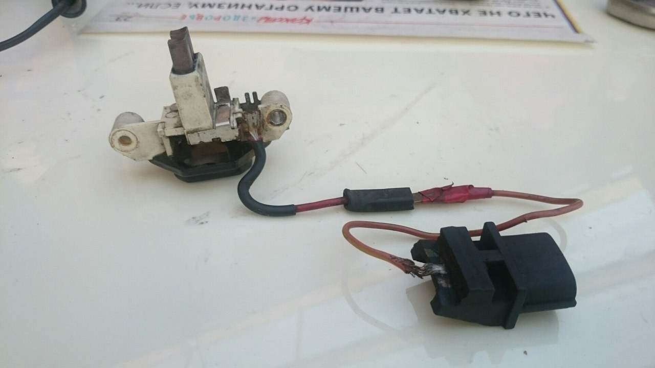

Vitek Большое спасибо за тему! Сегодня сделал себе генератор. Перепаял таблетку с 10-ки. Сначала полностью поставил весь распределитель зажигания с 10-ки. Почему-то у меня ничего не изменилось, зарядка так и не шла. А сделав, как у вас с обновленного отчета, все заработало. :-applause-:
СообщениеДобавлено: Вт июл 14, 2015 10:41 pm
Что-то мне подсказывает, что разгадка этого "почему-то" на фото №6 и в комментарии к фото №2 нового отчёта.

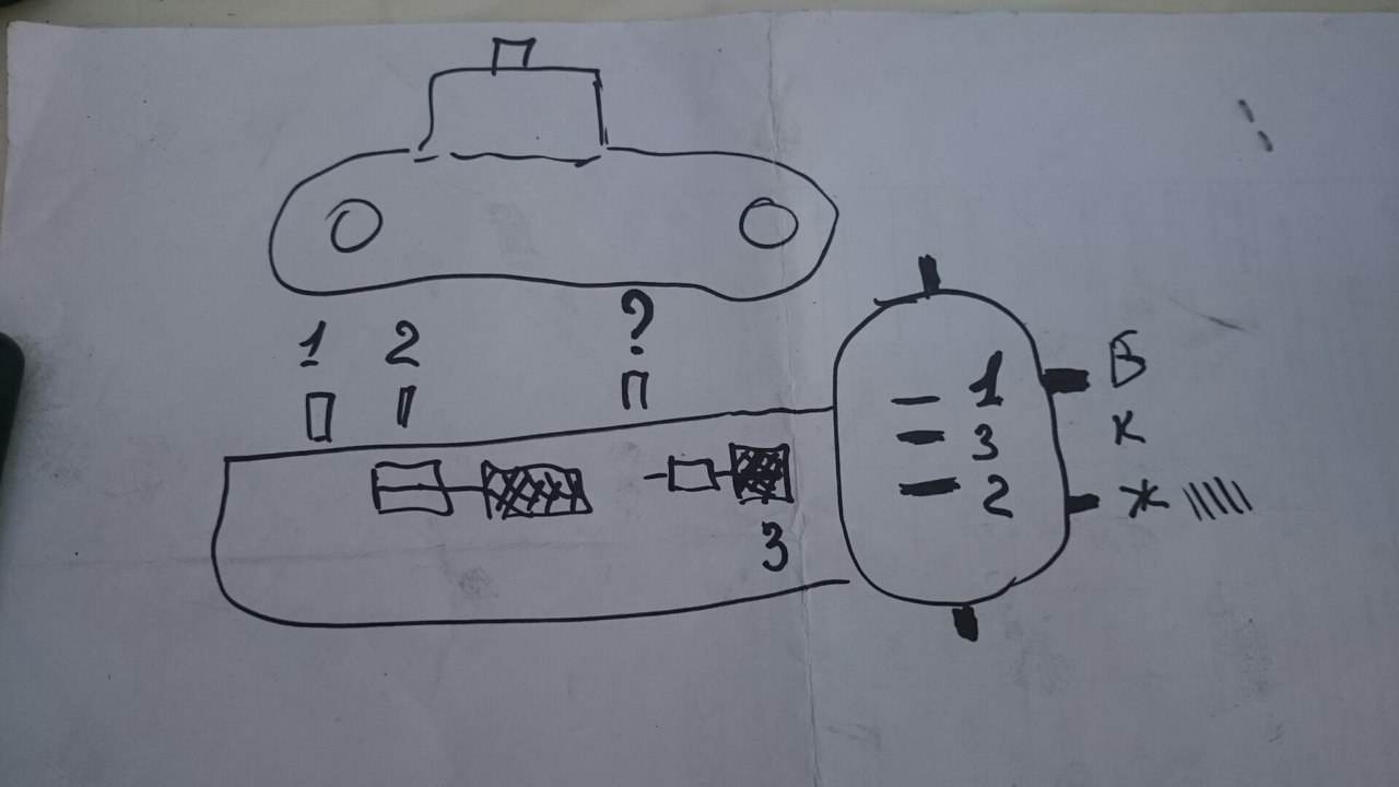

нужна помощ
прочитал весь блог раза три
разобрал свой бошовский генератор
прозвонил всё что можно
итог ни хрена не понимаю
что куда припаять ?
1 клемма на массу
2 на верхнюю щётку и на (хвост) клемму с диодного моста
3 пустая
? куда от нижней щётки
2.JPG [ 238.97 КБ | Просмотров: 14668 ]
тел для связи 8 911 400 34 50

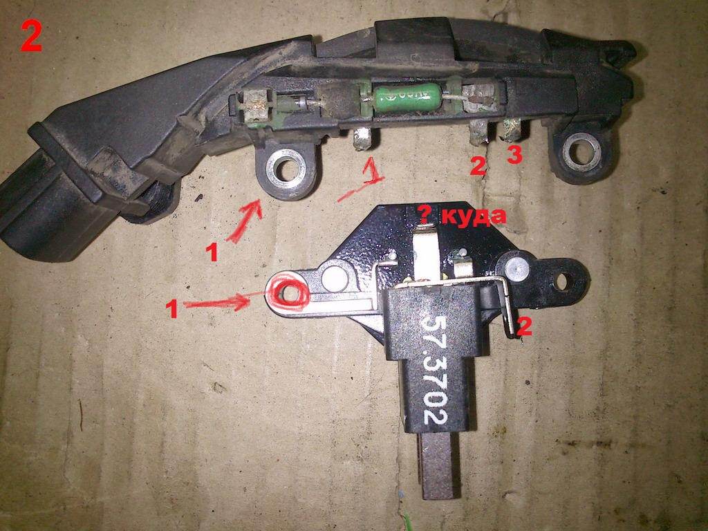

сори админам можно перенести в общую тему :)
прочитал похожую тему вдоль и по перёк
Итог не хрена не понимаю
куда припаять клемму отмеченную стрелкой ?
она звониться на массу (если прикрутить болтом)на место
P.S. собрал поставил
акб -12.66
заводим холодную 13.27
DtfwDQ1F-ac.jpg [ 195.63 КБ | Просмотров: 14739 ]

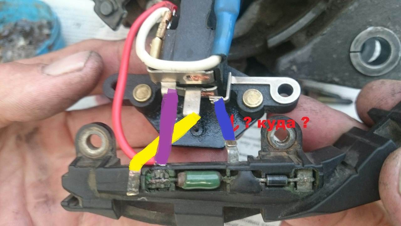

СообщениеДобавлено: Вт авг 11, 2015 10:27 pm
если я правильно понял из фотоотчета, то должно быть так
DtfwDQ1F-ac.jpg [ 212.5 КБ | Просмотров: 14722 ]
Никуда. Так и остаётся от нижней щётки к среднему выводу таблетки, и больше никаких соединений. Впрочем, точно так же и на ТАЗе, как видно на фото. Левый (1-й) соединяется с массой, на правый (2-й) клемма нахлобучивается (на Карине это к диодному мосту), а центр только со щёткой.
СообщениеДобавлено: Вт авг 11, 2015 10:47 pm
Неправильно. Желтая связь не нужна.
синяя звониться. да и по картинке соединяется с массой
как так ? или это правильно ?
СОРИ
правильно только я провод не паял оно через крепёжный болт соеденяется

СообщениеДобавлено: Ср авг 12, 2015 1:12 am
serg10rus
А место,выделенное на фото красным кружком у тебя живое? От зелёного круга к красному цепь прозванивается?
DtfwDQ1F-ac.jpg [ 112.9 КБ | Просмотров: 14690 ]

Vitek писал(а):
serg10rus
в одну сторону нет а
если пробники или как там их местами поменять (+и -)
то да показывает 650-666
в сборе от верхней щётки до среднего контакта на фишку звониться
но в одну сторону (из за диода наверно ?)

Попробуй всё же пропаять синюю связь (может через винт-кольца контакт плохой). Красный провод, переходящий в белый с синей "нахлобучкой" с лепестком диодного моста в генераторе соединить не забыл? Если не забыл, то даже в таком виде при исправной таблетке всё должно работать.
Если не заработает, можно ещё проверить само черное пластиковое "коромысло" с разъёмом. Бывает, внутренние шины в теле коромысла сгнивают. Здесь было: styles/subsilver2/imageset/icon_post_target.gif и следующий пост: styles/subsilver2/imageset/icon_post_target.gif
Ну и последний вариант - не работают/повреждены другие компоненты гены - мост или обмотки ротора или статора.
