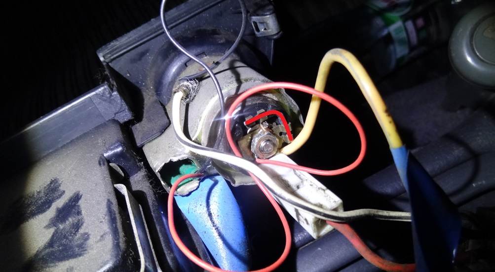

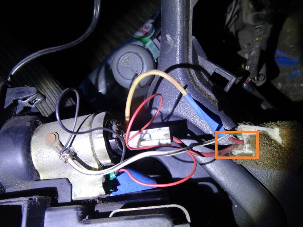

PoTaP0ffs писал(а):
Сфоткал прикуриватель
Ой кто то постарался, как я погляжу :-facepalm-: , ладно будем распутывать :) ,
1 белый с черной полосой, скорее всего на своем месте, его не трогаем.
2 желтый открутить, и пока в сторону убрать, потом вернемся к нему, им
получается продублировали красный отрезанный провод, только не понятно
зачем от габаритов :du_ma_et: .
3 красный нужно восстановить, это был плюс прикуривателя, объясню почему
его отрезали, видимо перегорел плавкий предохранитель, такое бывает если
включить что то мощное (компрессор например), контакты перегреваются,
и этот предохранитель (по сути перемычка) плавится, вот она, выделил:
Плавкий предохранитель.JPG [ 184.17 КБ | Просмотров: 7452 ]
Но она в изоляции, по этому не видно что она сгорела, у меня тоже сгорала,
восстанавливал так:
берем кусок олова без флюса, диаметром 1 мм., берем термоусадку чтоб
налезла на него 1.5-2 мм., вымеряем длину термоусадки, по старой изоляции,
отрезаем нужный размер, одеваем на кусочек (см 3-4) олова, очень аккуратно
греем зажигалкой на расстоянии от пламени, чтоб олово не поплыло :!: ,
как термоусадка обхватит олово, хватит :!: , далее берем прикуриватель,
снимаем клемму красного провода с контакта, откручиваем контакт от
прикуривателя, тут нужно внимание :!: , между пластинами где зажат пред.,
проложена изолирующая шайба, раскладываем все по порядку, потом нужно
будет собрать все так как было :!: , разгибаем усы где зажат сгоревший пред.,
вставляем туда свежеизготовленый, обжимаем возле изоляции, лишнее олово
отрезаем, собираем в обратном порядке, одеваем клемму красного провода,
все с этим закончили :D , можно конечно просто выкинуть изолирующую шайбу,
тогда ток пойдет на прямую, но останемся без защиты :!: , далее:
4 желтый провод, судя по тому что он соединен с зеленым, это плюс
на подсветку прикуривателя, сам решай как его соеденить с лампой,
5 оставшийся четвертый контакт в разъеме, видимо масса лампы подсветки,
вот вроде бы и все :du_ma_et:
ALEX-72 писал(а):
почему при зажигании включаются габариты?
а на этом разъеме нет ни каких не заводских соединений-перемычек?,
если не здесь, значит еще где то наколхожено, искать нужно :)

Medved писал(а):
При включении габаритов обычно кроме прикуривателя обязана включаться подсветка приборки и центральной консоли(печки- климата).
Да, все верно - это включается. Но это все включалось в положении ACC ключа зажигания точно с момента покупки машины. Значит колхоз был до меня.
Вот сижу схемы курю. Действительно подсветка включается от габаритов. А вот схемы, на которой сказано, как что делается в положении ACC ключа зажигания, я хрен нашел. Объясните на какой схеме мне искать то, куда идут провода от положения ACC, потому что на схемах показано, что ключ зажигания замыкает/размыкает цепь для стартера. А мне надо понять какие провода куда идут от зажигания. Видать, после поворота ключа в положение acc - ток подается на габариты включая их.
Вопрос еще такого плана. Сигналка. При постановки/снятии с нее - она включает фары и габариты - из-за этого и есть вся проблема. В какую цепь включается сигналка, что она включает фары? Получается она встраивается между переключателем и реле фар, тем самым подавая ток на реле - включает фары и габариты?

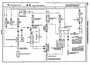

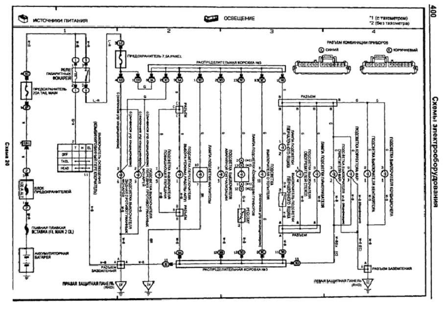

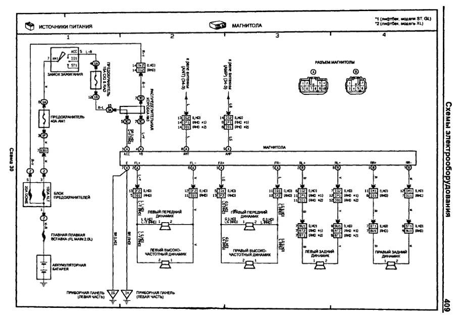

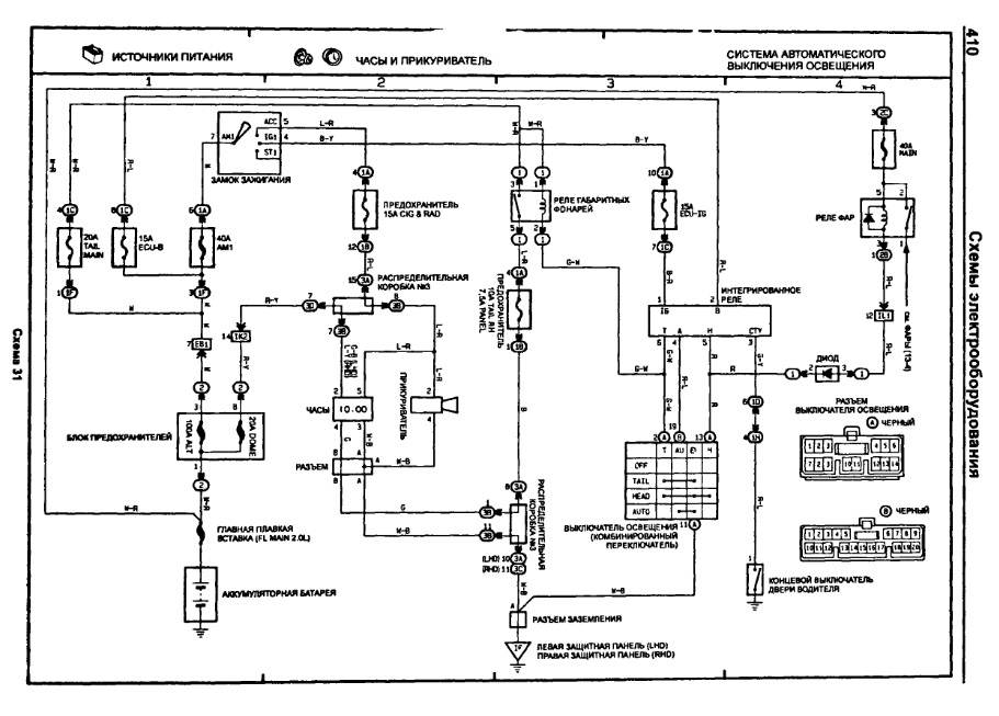

PoTaP0ffs писал(а):
желтый провод, что соединен с зеленым
Желтым просто наростили провод, смотри что выходит сразу из разъема, там выходит зеленый,
проверь со стороны проводки, если тоже зеленый, то это точно + подсветки, далее в разъеме
видим огрызок красного рядом с зеленым, его нужно соединить с красным от белой фишки
(насколько я вижу он тоже ни куда не подключен), это (+) он же "АСС", со стороны проводки он
должен быть синий с красной полосой, остальные 2 если верить схеме, белые с черной полосой,
это массы прикуривателя и подсветки, если разной толщины, тогда тот что тоньше на подсветку,
вот схемы, правда качество не очень:
Подсветка кнопок и т д.jpg [ 172.2 КБ | Просмотров: 7389 ]
Часы и прикуриватель.jpg [ 162.19 КБ | Просмотров: 7389 ]
Магнитола.jpg [ 141.37 КБ | Просмотров: 7389 ]
это тоже может пригодится:
Коды цветов проводов.jpg [ 41.04 КБ | Просмотров: 7389 ]
Вот тут насколько мне видно, оба конца красного провода висят в воздухе:
Красный.jpg [ 247.92 КБ | Просмотров: 7389 ]

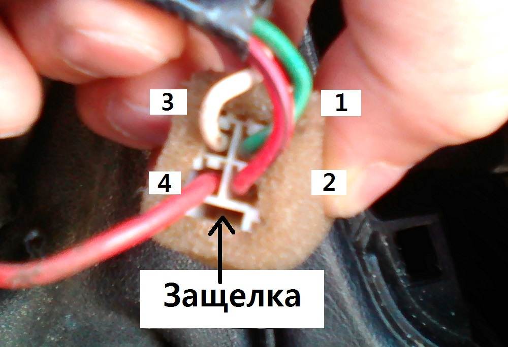

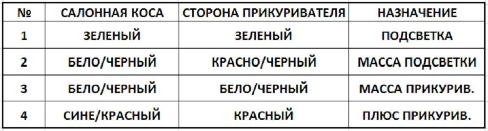

 Заголовок сообщения: Re: Есть вопросы по электрике
СообщениеДобавлено: Чт июн 23, 2016 1:44 pm
PoTaP0ffs писал(а):
как отрубить включение габаритов от ACC
Ну так получается у тебя красный от прикуривателя (штатно) подключен к АСС,
А зеленый который становится оранжево-зеленым, подключен через гайку к красному,
который подключен к АСС, вот оно у тебя все вместе и включается, надо открутить его,
и подключить к лампе подсветки, которую тоже надо предварительно открутить от гайки.

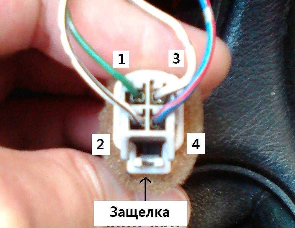

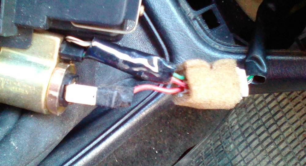

Короче надоело мне на пальцах объяснятся :D , сходил сфоткал у себя :) ,
контакты я условно пронумеровал, только для того чтоб понять что с чем
соединяется, вот вид разъема со стороны салонной косы:
1-Со стороны салонной косы.jpg [ 194.36 КБ | Просмотров: 7371 ]
вот вид разъема со стороны прикуривателя:
2-Со стороны прикуривателя.jpg [ 167.8 КБ | Просмотров: 7371 ]
вот таблица какой цвет с каким соединен в разъеме:
3-Таблица.jpg [ 90.95 КБ | Просмотров: 7371 ]
вот еще общий вид, но там мало что видно:
4-Общий вид.jpg [ 227.24 КБ | Просмотров: 7370 ]

Спасибо большое))) С прикуривателем я то разобрался.
Но хотелось бы вообще отрубить включение габаритов при ACC))))

Больше всего склоняюсь к колхозу с сигналкой, хотя не исключаю гадости в проводке вокруг фар.
Обычно сигналку делают чтоб она мигала либо габаритами, либо поворотами. Если мигает всеми сразу то проблема скорее всего там.
C АСС будет тяжеловато, отдельной схемы по замку зажигания как бы нет. Алгоритм прийдется собирать в кучу с разных схем.
ALEX-72 выложил три схемы и по ним видно что ключ в схеме подсветок не задействован.
А вот для магнитолы, прикуривателя и часов он используется.

PoTaP0ffs писал(а):
не совсем правильно
Это совсем неправильно, у меня когда машину взял, сигналка была зацеплена на дальний свет,
но габариты при этом не моргали, я переделал на повороты, ну и сигналку поменял до кучи :) ,
я думаю нужно искать все места "вмешательства", убирать все дополнительное оборудование,
сигналку и все такое, восстанавливать штатные цепи, по цветам проводов, и уже после этого,
все по новой подключать, только то что нужно, ну и делать это как положено :)

PoTaP0ffs
Ну а что такого, я со своей такую процедуру проводил, всякие скрытые тумблеры вырезал,
видимо противоугонки от прежних владельцев, ох и много же лишнего там было :-facepalm-:
Добавлено спустя 7 минут 24 секунды:
PoTaP0ffs
Вот что еще пришло на ум, если рассуждать логически, то "сопли" нужно искать
между проводами сине/красного и зеленого цвета, но вот в каком месте :du_ma_et: :D

Уф. Всем спасибо за помощь.
Отключил я провод подсветки от прикуривателя и все стало на свои места. Габариты теперь не включают прикуриватель, а включается он при положении ACC. Так же при ACC не включаются габариты, что естественно ибо АСС включал подсветку и соответственно габариты и на оборот.
Так же стало заметно вот что. Заводим машину, но не включаем свет. Подсветка горит ярко, особенно заметно на панели кондея - лампы стали гореть раза в два ярче. Включаем свет и возвращаемся к тому, что было т.е. горят слабее раза в два.
Эт с чем связано?
