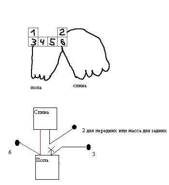

Схема подключения вазовского обогревателя сиденья. (При условии перепиновки колодки кнопки от Черри Тигго, предоставленной ув. Женя-BOND'ом) 2-бело-черный провод под сиденьем; 3-красно-синий; 6-красно-желтый (для левого), красно-белый (для правого). Крестик означает, что провод нужно просто отрезать и заизолировать, ну или просто заизолировать.
Подключение вазовских подогревателей сиденья.jpg [27.85 КБ]

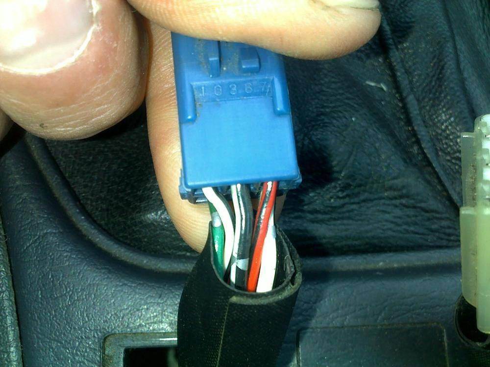

Нужна небольшая помощь с подключением кнопок от чери. Кнопки есть, фишки под них есть. Полез сегодня кнопки подключать, а оказывается в колодке для левого сидения цвета проводов не такие как на первой странице, для правого похожи но тоже немного не те. И вот тут вопрос, даже если цвет проводов другой порядок же тот же самый как я понимаю? И если да то вопрос по рисункам из начала темы Изображение и Изображение
Нумерация пинов указана если смотреть на разъемы со стороны в которую кнопка вставляется или со стороны проводки?
СообщениеДобавлено: Сб ноя 23, 2013 6:59 pm
Сообщения: 973
Откуда: г. Бор
Репутация: 38 [ ? ]
Выложите фото цветов своих проводов. Может уже кто поколхозил до Вас. Распиновка кнопки, следовательно и нумерация со стороны кнопки.
:a_g_a:

Не похоже что колхозили, фишки лежали внутри связанные в пучок причем похоже что давно, хотя завтра фото на всякий случай сделаю.

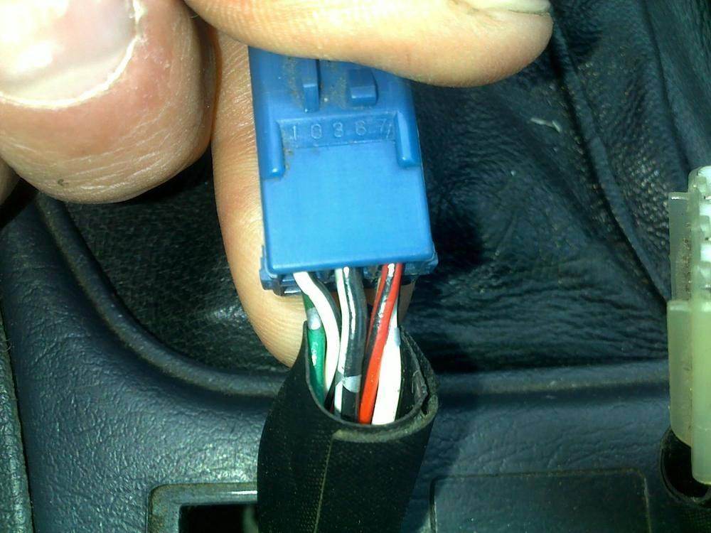

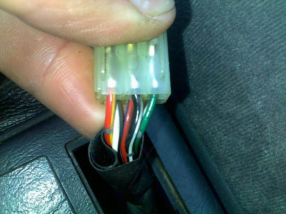

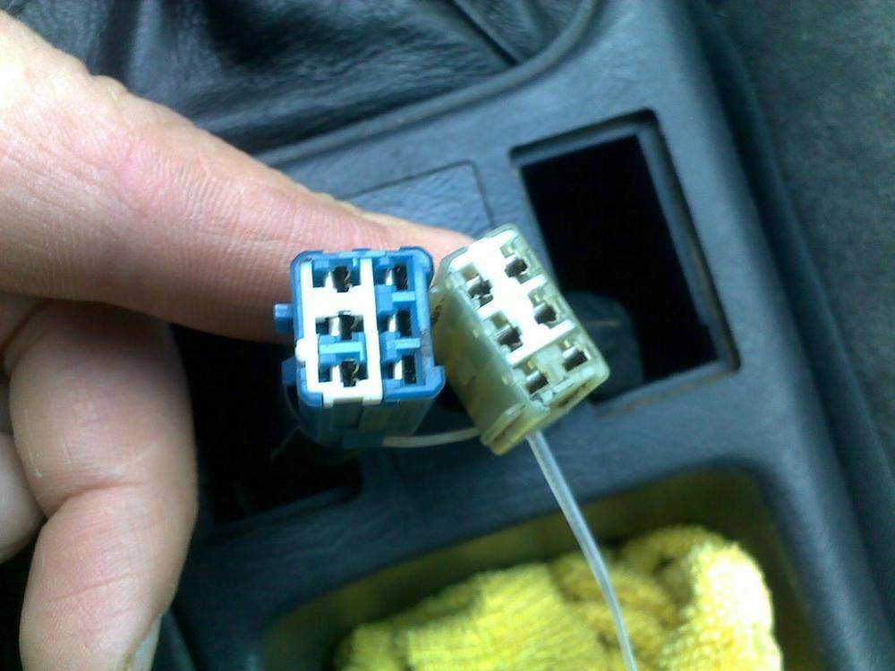

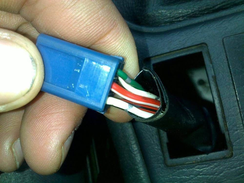

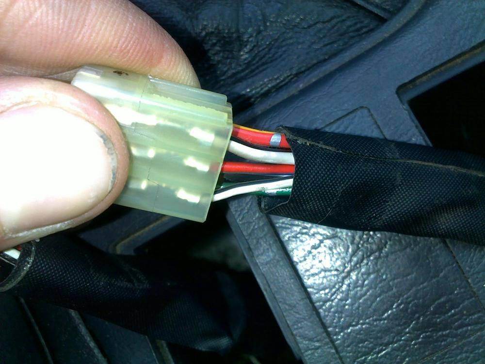

СообщениеДобавлено: Вс ноя 24, 2013 9:42 am
Зарегистрирован: Вт фев 19, 2013 7:58 pm
Сообщения: 70
Откуда: Новосибирская обл., г.Барабинск
Машина: Carina E Liftback
digimortal Да, мамы чуть больше,чем родные, но я их обжимал по бокам(так они плотнее вставляются в кнопку и становятся немного уже), одевал термоусадку, вставил в кнопку и залил все в фишке термоклеем(клеевой пистолет)(или как там его называют). В фишке вряд-ли провода шевелятся, чтоб перетереть изоляцию и замкнуть, но залив клеем наверняка они шевелиться не будут.
СообщениеДобавлено: Пн ноя 25, 2013 12:18 pm
Сообщения: 971
Машина: Toyota Carina E Wagon
да как только с клемами не крутился, не понравилось. С учетом того, что родные кнопки попогреев туда ставиться не будут скорее всего никогда проще штекер пересадить.
Allegator, сделал фотоотчет своей проводки вот. Нумерация фишек же указана если как на фото на них смотреть? В правой фишке вроде те цвета, а в левой нет.
Комментарий к файлу: Это же от попогреек разъемы, и нумерация пинов указана если так же на них смотреть?
25112013612.jpg [ 72.19 КБ | Просмотров: 13293 ]
Комментарий к файлу: Правый с одной стороны
25112013613.jpg [ 103.63 КБ | Просмотров: 13293 ]
Комментарий к файлу: правый с другой
25112013614.jpg [ 89.85 КБ | Просмотров: 13293 ]
Комментарий к файлу: левый с одной
25112013615.jpg [ 83.1 КБ | Просмотров: 13293 ]
Комментарий к файлу: левый с другой
25112013616.jpg [ 93.33 КБ | Просмотров: 13293 ]
СообщениеДобавлено: Пн ноя 25, 2013 7:33 pm
Сообщения: 971
так, с нумерацией разобрался, на фишках пины пронумерованы снизу, осталось с проводкой понять колхоз или нет
СообщениеДобавлено: Пн ноя 25, 2013 7:42 pm
Сообщения: 973
Откуда: г. Бор
Репутация: 38 [ ? ]
проводка не колхоз. да и цвета вроде как у всех
СообщениеДобавлено: Пн ноя 25, 2013 7:47 pm
Сообщения: 971
Ну тогда наверное меня с толку сбило то, что в таблице распиновки получается цвета для правой грелки указаны а расключают левую. Значит начну с правой а левую по аналогии, порядок же тот же, просто цвета другие? И еще вопрос, под сидениями фишки, как к ним подключаться? У меня емеля только последовательно будет, режим хай, к каким пинам его цеплять?
