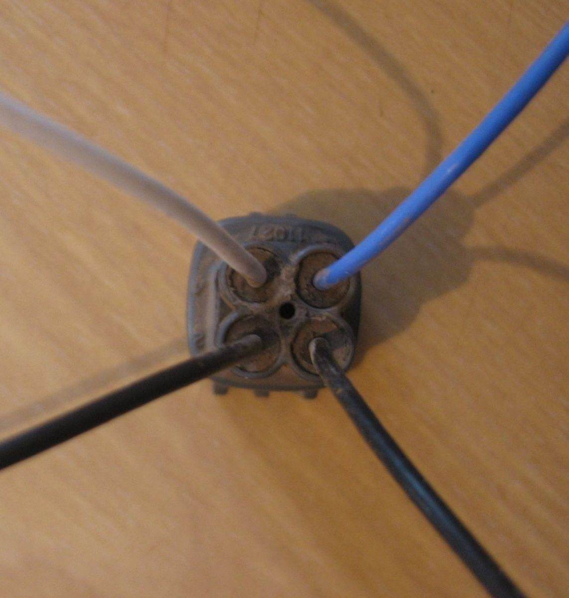

-=p@m=-, выкладываю фотографию разъёма родного датчика. У боша вместо чёрных должны быть белые, вместо синего - черный, вместо белого серый. Хотя судя по твоим фотографиям, у тебя так и есть. Остаётся проводку прозванивать и проверять.

могу конечно и ошибаться но все лямбды четырёхпроводные взаимозаменяемы... отличаются лишь креплением и сопротивлением подогрева
-=p@m=-, спасибо за плюсик :? . Но хоть что-то получилось? Точно знаю, что должно подойти... У нас одна каринка с таким датчиком ездит.
