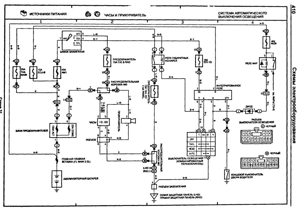

Форумчане! Кто подскажет, в чём может быть дело?
Ситуация такая: Произошло у меня не давно ДТП, так вот, отогнал машинку на стапель, там разобрали район передней левой стойки, для проведения работ, собрали, и теперь не работает магнитола, прикуриватель, регулировка зеркал, а соответственно, до разбора всё работало - 100%, всё проверял...проверил предохранители, все на месте и визуально целые.
Может, где-то фишку не подключили?
Carina E, Англичанка, 1997 г.в., лифтбэк 7A-FE - продана
Carina E, Англичанка, 1997 г.в., седан 4A-FE
 Заголовок сообщения: Re: Есть вопросы по электрике
СообщениеДобавлено: Сб сен 10, 2016 2:35 pm
bolshoy2549
Возможно фишку не подключили, или массу не прикрутили, там у левой ноги за накладкой
крепится такая фигня куда все массы разъемом втыкаются, она крепится к кузову болтом,
через него (болт) и масса в разъем идет, если не прикрутили, то массы не будет :!:
ну и кроме массы там куча разъемов, может пропустили какой то, вообще часто там разъемы
не включенные не могут найти :) , только при очень тщательном осмотре находят, проверяй,
дергай за провода, тока не сильно :D
СообщениеДобавлено: Сб сен 10, 2016 3:33 pm
Зарегистрирован: Ср окт 07, 2015 9:45 pm
Сообщения: 200
Откуда: Тверь
Дык если не прикрутили, всё бы не работало? А так, только магнитола, прикуриватель, регулировка зеркал и кнопки управления часами и их подсветка.
В общем понятно, буду смотреть...знать бы ещё конкретно, чего искать. :)
СообщениеДобавлено: Сб сен 10, 2016 4:54 pm
Зарегистрирован: Ср дек 30, 2015 12:24 pm
Сообщения: 1375
Откуда: Московская обл. г. Истра
Двигатель: 4A-FE STD Denso
Короче,не включается то,что запитано по цепи ACC,отсюда можно поплясать.
Андрей Карина-Е 1997г.р. седан,англичанка,владел с декабря 2015 г. по июль 2023 г., продана.
СообщениеДобавлено: Сб сен 10, 2016 6:54 pm
Ну проверяй там где работы проводились, конкретно только тот,
кто разбирал может сказать, если сам не забыл :du_ma_et:
а предохранитель на эти цепи в салоне вроде, CIG & RAD или
опять же разъем от блока предов не воткнули, или недовоткнули,
те которые на месте тоже прожми, мож не до конца вставили,
вот схема:
АСС.jpg [ 192.47 КБ | Просмотров: 6400 ]
завтра попробую.
За схемку спасибо!

Мурат1623 писал(а):
Барабашка :D .
но ведь это явно какой то источник энергии,раз он реагирует на вкл. фар :wo)(ll:
