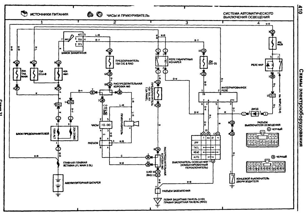

ALEX-72 писал(а):
если не прикрутили, то массы не будет
Дык если не прикрутили, всё бы не работало? А так, только магнитола, прикуриватель, регулировка зеркал и кнопки управления часами и их подсветка.
В общем понятно, буду смотреть...знать бы ещё конкретно, чего искать. :)
 Заголовок сообщения: Re: Есть вопросы по электрике
СообщениеДобавлено: Сб сен 10, 2016 4:54 pm
Сообщения: 1375
Машина: TOYOTA CARINA E
Двигатель: 4A-FE STD Denso
Короче,не включается то,что запитано по цепи ACC,отсюда можно поплясать.
СообщениеДобавлено: Сб сен 10, 2016 6:54 pm
Ну проверяй там где работы проводились, конкретно только тот,
кто разбирал может сказать, если сам не забыл :du_ma_et:
а предохранитель на эти цепи в салоне вроде, CIG & RAD или
опять же разъем от блока предов не воткнули, или недовоткнули,
те которые на месте тоже прожми, мож не до конца вставили,
вот схема:
АСС.jpg [ 192.47 КБ | Просмотров: 6401 ]
Вот вот, он сказал, что всё подключил. :)
завтра попробую.
За схемку спасибо!
