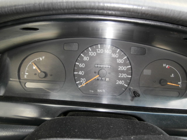

Лампочка перегорела на приборке где указатель температуры, как ее поменять, как добраться?
И какая там по характеристикам стоит?
Снять панель приборов.
Безцокольная лампа на 12 Вольт и на 3,4 Ватт, похоже на нашу отечественную на 5 Ватт.
Купил и такую и такую.
https://www.japancats.ru/toyota/Parts.a ... 19b&Title=Схема%202%20из%203
Судя по схеме панель на одном винте крепиться. Или я ошибаюсь?
У меня панелька стоит без тахометра, она вроде изнутри как то еще закреплена.

Сначала надо снять декоративную рамку приборной панели, затем открутить четыре самореза которыми она крепится к торпедо, не забыть отключить разьёмы электропроводки и панель уже готова к замене лампочки. :)

Mangalor
Можно жгуты не отключать.

andron58 писал(а):
Mangalor
Андрей, если уже менял лампочки и есть навыки - можно, если первый раз - лучше снять всю панель и спокойно всё сделать... :)

Сообщения: 251
Машина: Тойота Карина Е
Двигатель: 4А-FE
Вижу только один болт напротив указателя бензина (на фото видно). Углубленный и притом не проворачивается. Вернее сильно крутить не стал, побоялся испортить.

Да вон же в верху в выемках два болта открутить и снимается накладка. Там дальше всё станет понятно.
