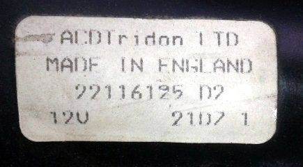

Сделал фотку моторчика стеклоочистителя... Интересные номера...
20130927_143522.jpg [ 47.33 КБ | Просмотров: 8285 ]
СообщениеДобавлено: Пн сен 30, 2013 2:06 pm
сдается мне, тут какой то серийный номер, а не артикул запчасти =)
СообщениеДобавлено: Пн сен 30, 2013 2:19 pm
это наклейка на моторе, больше ничего не было...
