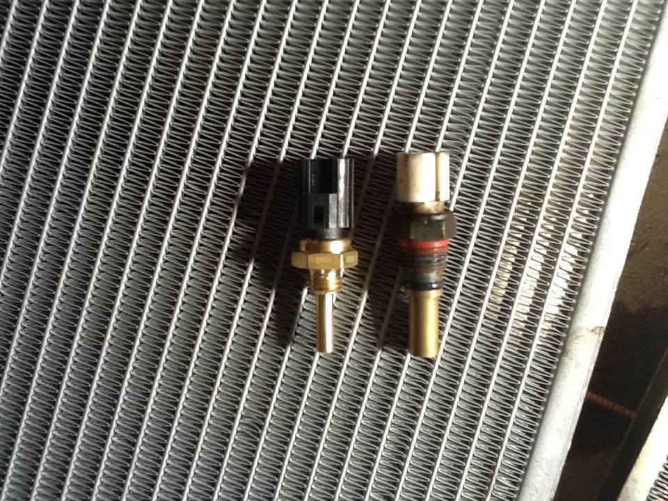

Ребят, заказал датчик, аналог exist выдал, а у меня по факту совсем другой. Может кому-нибудь нужен? ERA 330130 На фото - слева
IMG_0901.JPG [ 407.75 КБ | Просмотров: 22898 ]

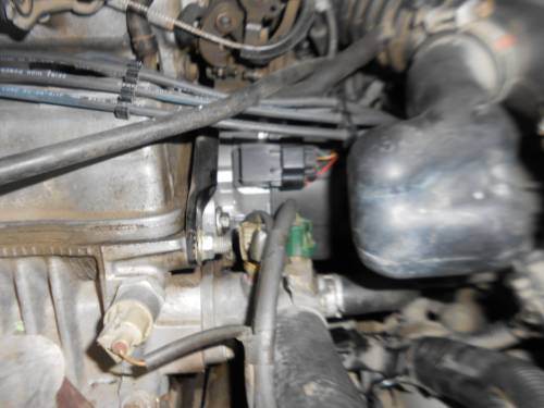

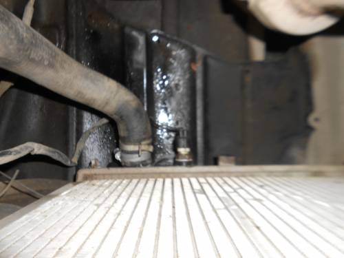

Пожалуйста помогите разобраться с колличеством ДТОЖ на машине (2 или 3), а также с тем, какой из датчиков куда отнесен (блок управления, стрелка, вентилятор). Мотор 2.0. 3S-FE. Фото прилагается.
Заранее спасибо.

 Заголовок сообщения: Re: Проверяем датчики температуры
СообщениеДобавлено: Вт окт 27, 2015 7:38 pm
Сообщения: 412
Aim17
1е фото: зеленый датчик на мозги (два контакта), черный или белый на приборку (один контакт)
2е фото - на включение вентилятора
СообщениеДобавлено: Вт окт 27, 2015 8:09 pm
Спасибо !!!
Добавлено спустя 58 минут 42 секунды:
Смотрел другие фотографии из интернета по поводу данных датчиков, например:
http://forums.drom.ru/toyota-general/t1151543175.html
faq/index.php/Расположение_и_фото_датчиков_СУД (Расположение и фото датчиков)
Здесь в отличии от моей машины они расположены (слева направо): сначала зеленый (2 контакта), потом белый (1 контакт).
Почему так?
Может быть у меня сделано неправильно? Или нет разницы как они стоят?
СообщениеДобавлено: Ср окт 28, 2015 6:15 pm
Сообщения: 412
Почему так?
тоже видел, не знаю почему так, может кто то поменял у них или у нас, кстати у меня так же как у тебя.
я думаю нет разницы как они стоят

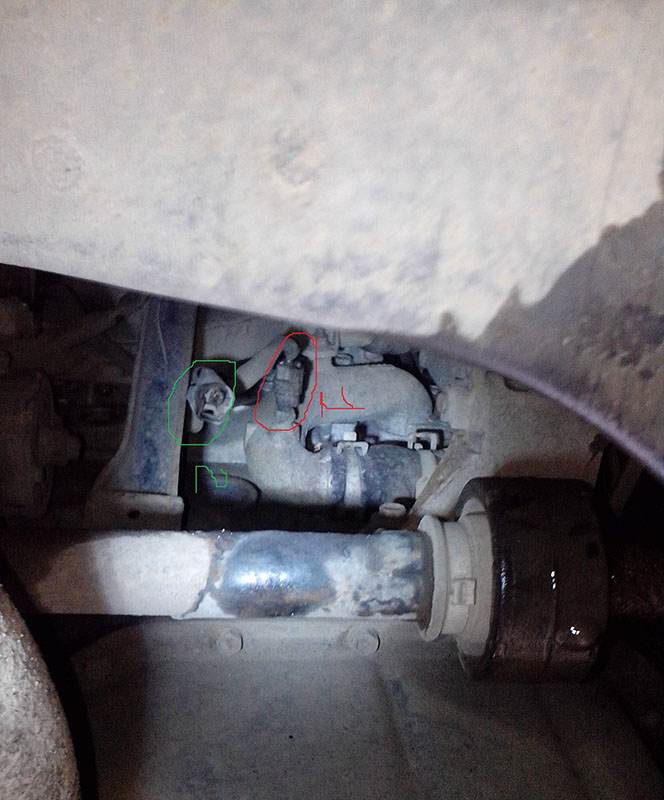

Всем привет!
У меня следующая проблемка: При прогреве обороты прогревочные около 1800 и падают да 1500 когда стрелка указателя в горизонт выходит, потом если еще покататься, то ХХ становится как по мануалу. По каталогу присутствует один датчик температуры(однопроводный) и выключатель вентилятора, они оба стоят на патрубке термостата (радом с распределителем зажигания) при осмотре машины с ямы на патрубке помпы (если снизу на мотор смотреть) есть еще датчик, разъем не снимал, сколько контактов не знаю но по экзисту у меня на машинке такие не применяются :( (это если по вину искать) - на фото №1 красный и еще есть разъем не подключенный №2 зеленым обведен - от чего он?
Нормально ли работает машина, какой номерок датчика возле помпы?
Pompa.jpg [ 123.04 КБ | Просмотров: 22198 ]
СообщениеДобавлено: Пт мар 18, 2016 2:33 pm
Lexadies
Тот датчик что на фото, как раз на стрелку, те что на патрубке радиатора вкл. вентилятора,
и на блок управления двигателя (ЭБУ), свободный разъем очень похож на разъем датчика
детонации, находится между вторым и третьим цилиндрами на блоке цилиндров, в месте стыка
головки и блока, под впускным коллектором, на ХХ не влияет, а может влиять: датчик
температуры в патрубке радиатора 2х проводной, термостат, подклинивающий клапан ХХ,
обороты великоваты на мой взгляд, и держатся дольше чем положено :du_ma_et:
Не хватает фото двигателя, чтоб понятнее было.
СообщениеДобавлено: Пт мар 18, 2016 3:15 pm
Сообщения: 1195
Откуда: Витебск
Машина: Carina_E
Двигатель: 4AFE\LB
Lexadies писал(а):
При прогреве обороты прогревочные около 1800 .
- нормально на холодную
не нормально ,должны быть меньше 1000
