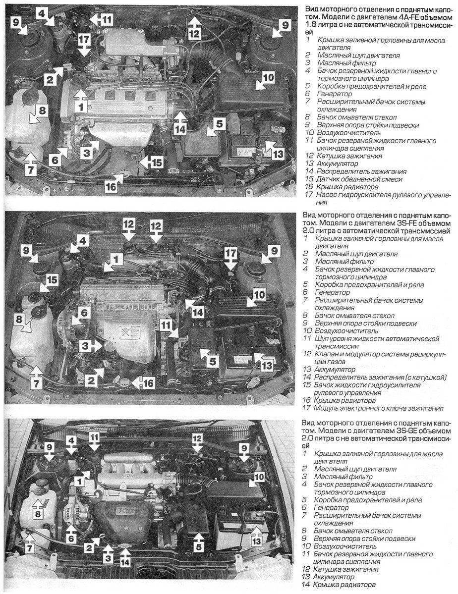

По ссылке под №5 коробочка с реле download/file.php?id=18229&mode=view
