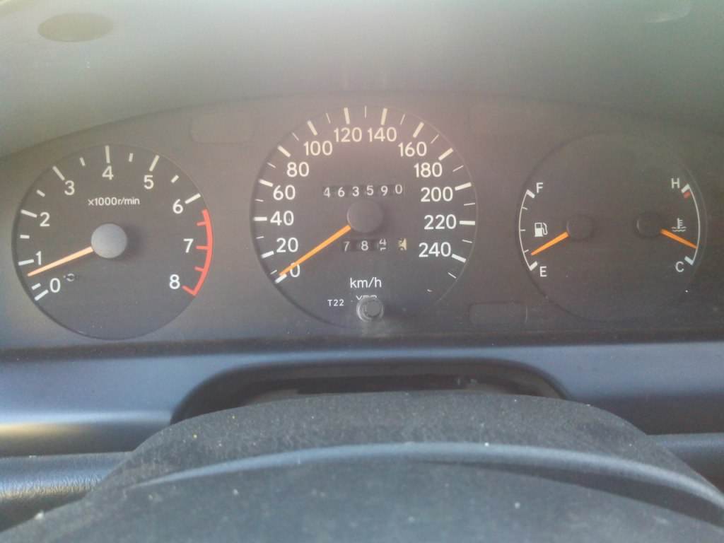

День добрый, коллеги! Перечитал тему, но ответа не нашел... может было у кого такое? В общем стрелка показометра температуры ОЖ упала почти до "0", иногда показывает примерно 40 градусов, хотя кроме этого ничего не изменилось, двигатель горячий, печка жгет рука не терпит, все кулера включаются нормально, как и раньше, обороты двигателя в норме на горячую, на холодную снижаются по мере прогрева как положено. Что за глюк такой? Может датчик умирает?

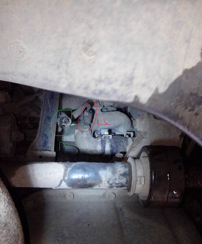

Привет! может и умирает, ищи однопроводный датчик и закороти его провод на двигло при вкюченном зажигании, должен зашкалить прибор на панели, если нет, то ищи в приборке.
глядя в подпись, он у тебя на патрубке помпы сзади движка, можно с фонариком руку сверху за впускной коллектор сунуть - достанешь.
 Заголовок сообщения: Re: Проверяем датчики температуры
СообщениеДобавлено: Пн апр 18, 2016 6:17 pm
Михалыч-НН
датчик скорее всего накрылся, выше правильно советуют проверить.
СообщениеДобавлено: Пн апр 18, 2016 6:44 pm
Сообщения: 193
Откуда: Муром
Машина: Carina E Liftback
Вот и он под цифрой 1

Благодарю за подсказку, друзья!! Сами понимаете, лучше 100 раз переспросить, чем один раз сломать.
Вот так сейчас показывает стрелка
LZXqJI5cEUI.jpg [ 88.65 КБ | Просмотров: 23750 ]
СообщениеДобавлено: Вт апр 19, 2016 12:39 am
Сообщения: 193
Откуда: Муром
Михалыч-НН
ну да, про правый и говорим, просто датчик сдох и на прогретом показания не меняат

Это фото сделано уже тут в Нижнем, в пробках, а из Смоленска ехал, обдув считай лучше, она вообще почти на "0" была. А номерок датчика известен? ну что б мне старый не выкручивать, ОЖ не сливать, а сразу в магаз позвонить и заказать. На STD и LB они одинаковые?
