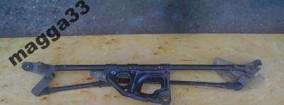

Всем привет!может кто подсказать какой повод стеклоочистителя левый а какой правый?снимал трапецию на ремонт .теперь ставлю и непонятно,обозначения один D другой P
-"Если бы мы делали женщин,то они бы не ломались" Тойота
СообщениеДобавлено: Ср ноя 12, 2014 10:03 pm
Сообщения: 1195
Откуда: Витебск
Машина: Carina_E
Двигатель: 4AFE\LB
D-драйвер
P-пассажир
а вообще ,насколько я помню-они по другому не встанут ,длинна разная
Комментарий к файлу: может это поможет-европейка механизм
4765930282eu.jpg [ 42.97 КБ | Просмотров: 9836 ]

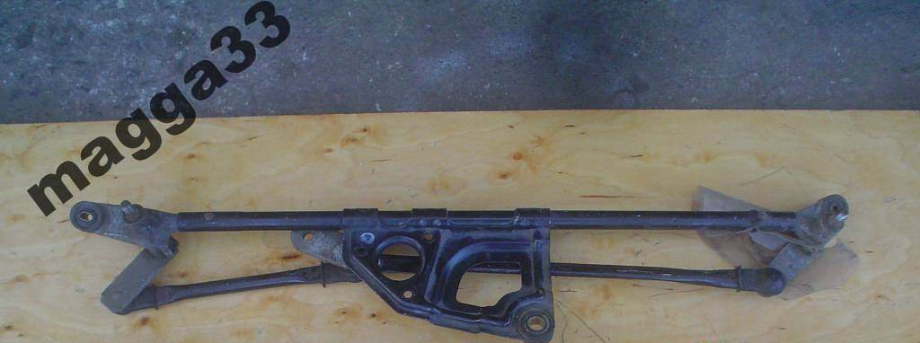

Народ, немного не в тему, а в каких пределах цены на трапеции? Просто у меня дворник водителя вылетает за пределы лобового стекла и цепляется за антенну, когда на средних и больших оборотах очистки работает, а вот на малых наоборот не дотирает стекло. Снял дворники что бы отрегулировать, а там шлецов уже на трапеции почти нет. Поставил ниже, так теперь по капоту стучит. Правильно я понимаю, что проблема именно в трапеции и на сколько ориентироваться в расходах?
СообщениеДобавлено: Ср ноя 12, 2014 11:37 pm
Сообщения: 267
~500р
-проблема "вылетания " за сектор-разбитые гнезда привода -зазоры большие ,разбились .Убери зазоры ,возьми на длинный болтик М3-4 и все устаканится

bastynda писал(а):
Не улавливаю, можно подробнее, о каких болтах идёт речь? И вылетает на частом вытерании, на первой скорости не дотирает.
