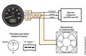

Medved На работе посмотрю повнимательней. Я что то протупил. Глянул как ты переключаешь частоту и цвет меняется, подумал, что у тебя RGB стоят на подсветке. Почитаю что там у тебя, может и себе что то придумаю. Сейчас на работе небольшой передых. Один проект закончил, а для другого ещё оборудование не пришло. Можно заняться своими делами... И тут, по случаю перепало с десяток мощных RGB... Вот и думаю - что бы придумать...

milivolt писал(а): какие стоят датчики скорости (5-7-9 имульсные) Насколько я в курсе, датчики 4-х импульсные, по-моему даже где-то читал, но это если и было, то давно, на плате приборки сзади написано: "4 pulse", что наверное подтверждает то что датчик 4-х импульсный, ещё читал что от спидометра на "мозги" сигнал идет уже обработанный, каким образом не знаю, или более прямоугольной формы, или вообще инвертированный, не знаю, сам не проверял Slava21 писал(а): часто и густо спидометры на 240, а у меня на 180 На европейки насколько я знаю ставились до 240, англия не в счёт, там другими "аршинами" меряют, до 180 ставились на правый руль, но это из личных наблюдений, у тебя случаем не от правого руля (корона - калдина)?, хотя там в основном приборки под акпп, сразу бы заметил, но и с механикой были наверняка  , ну это моё предположение, я ни когда сильно не интересовался этим вопросом, может и на европейки тоже такие ставили, меняются они без замены датчика, стало быть сам спидометр так откалиброван, у меня была до 240, теперь оптитрон поставил, тоже стало до 180, мне хватает, я быстрее не езжу А ещё если ставишь резину 195х60х15, то спидометр более правдивую скорость показывает, при знаке 40 если чуть вылез за 60, прилетает штраф, проверено  до 60 или ровно, всё

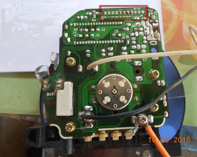

Здравствуйте! Нажал кнопку сброса суточного пробега, там что-то хрустнуло и дополнительный одометр перестал работать. На основной внимания не обращал. Покатался так пару недель пока руки не дошли. Вчера разобрал приборку. Оказалось, что сломался механизм сброса дополнительного одометра - отломился кончик пластиковой оси, на который кнопка сброса давит. Я его склеил на штифт, поставил на место. Результат нулевой. После сборки ни суточный одометр ни основной не работают. Стрелка спидометра работает. Как связаны основной одометр и дополнительный? Я сильно не разглядывал, но мне показалось, что у каждого независимый привод. Если так то что-то не так с электроникой?

l_denis писал(а): что-то не так с электроникой? Вероятнее, это что-то механическое после разборки - сборки. Надо опять разбирать и осматривать "с пристрастием".

Может и правда колёсико где не попало и блокируется. Тем более я всё сжатым воздухом продувал от пыли. А как-бы её разобраную проверить? Как я понял, 4 винта крепления блока спидометра - это и есть электирическая связь блока с платой. Можно как-нибудь запитать сам блок без платы чтобы была имитация движения?

Проблему решил. Что-то было в механической части. принудительно провернул шестерню моторчика (отверткой) и одометр заработал. По приведенной выше схеме пропеллер подключить не получилось т.к. контакты на плате приборки поименованы японскими иероглифами, на плате спидометра вообще никаких обозначений нет. И блок спидометра коннектится к приборке четырьмя контактами. Проверял на машине с вывешеным передним колесом
