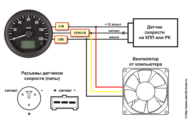

 Заголовок сообщения: Одометр не работает
СообщениеДобавлено: Ср июл 24, 2019 10:32 am
Сообщения: 1747
Машина: Carina FF (CT190)
Двигатель: 2C
Здравствуйте!
Нажал кнопку сброса суточного пробега, там что-то хрустнуло и дополнительный одометр перестал работать. На основной внимания не обращал. Покатался так пару недель пока руки не дошли.
Вчера разобрал приборку. Оказалось, что сломался механизм сброса дополнительного одометра - отломился кончик пластиковой оси, на который кнопка сброса давит. Я его склеил на штифт, поставил на место.
Результат нулевой. После сборки ни суточный одометр ни основной не работают.
Стрелка спидометра работает.
Как связаны основной одометр и дополнительный?
Я сильно не разглядывал, но мне показалось, что у каждого независимый привод.
Если так то что-то не так с электроникой?
 Заголовок сообщения: Re: Одометр не работает
СообщениеДобавлено: Ср июл 24, 2019 11:03 am
Сообщения: 2366
Откуда: Лен. обл. п.Сиверский
Репутация: 61 [ ? ]
Машина: карина е
Двигатель: 7A FE LB
Вероятнее, это что-то механическое после разборки - сборки.
Надо опять разбирать и осматривать "с пристрастием".
СообщениеДобавлено: Ср июл 24, 2019 11:47 am
Сообщения: 1747
Двигатель: 2C
Может и правда колёсико где не попало и блокируется. Тем более я всё сжатым воздухом продувал от пыли.
А как-бы её разобраную проверить?
Как я понял, 4 винта крепления блока спидометра - это и есть электирическая связь блока с платой.
Можно как-нибудь запитать сам блок без платы чтобы была имитация движения?
СообщениеДобавлено: Ср июл 24, 2019 8:42 pm
Сообщения: 983
Откуда: Украина.Днепр
Двигатель: 4A-FE,LB
Для проверки на столе.
Берем компокулер на 3 провода, источник питания 12 - 14 вольт.
Подключаем по схеме, датчик скорости не нужен.
У компокулера сигнал на желтом проводе идентичен датчику скорости.
Отклонение стрелки будет зависеть только от модели кулера, подключал всякие и разные.
Нам важно что стрела оклоняется и при этом одометры крутятся оба.
На картинке подписаны точки подключения к нашим приборкам.
speedometer-schema.jpg [ 89.54 КБ | Просмотров: 13146 ]

Проблему решил. Что-то было в механической части. принудительно провернул шестерню моторчика (отверткой) и одометр заработал.
По приведенной выше схеме пропеллер подключить не получилось т.к. контакты на плате приборки поименованы японскими иероглифами, на плате спидометра вообще никаких обозначений нет. И блок спидометра коннектится к приборке четырьмя контактами. Проверял на машине с вывешеным передним колесом
