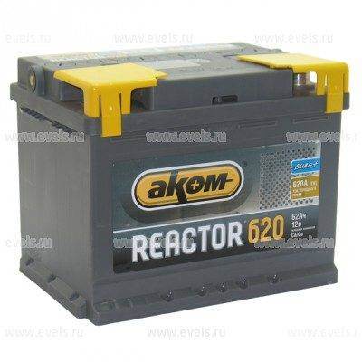

Серрегга писал(а):
Прошу прощения хотел написать чуть попозже вышел бы не завелась....
d.nis
А если есть еще саб с усилком, то желательно выше 62-63?
И еще вопрос. Сколько он времени должен прогреваться? я на пульте не смог отрегулировать... вроде 30 мин? :o За 30 мин у меня точно Аккум сдохнет :)
Я ж цеплял ссылку на инструкцию, регулировка по времени от 10 до 60 мин. Сей час грею 15-20 мин перед выездом (при -10) с брелка. Акум 62 Ah, 620 ток. Нагрузка обычная, без "тяжелых" приблуд.
А если с не штатной нагрузкой, то Vitek кидал ссылку про выбор АКБ.
Возьмешь новый акум и лучше сразу заморочиться на подключение дистанционно через сигналку. Будет супер :)
