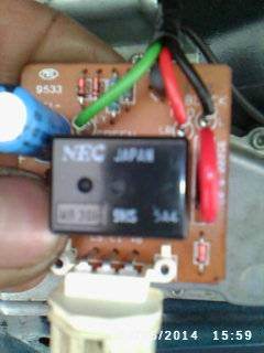

Было и у меня, задний дворник то работал,то не работал. Оказалось за 19 лет отошла пайка на реле ,которое стоит на моторчике.

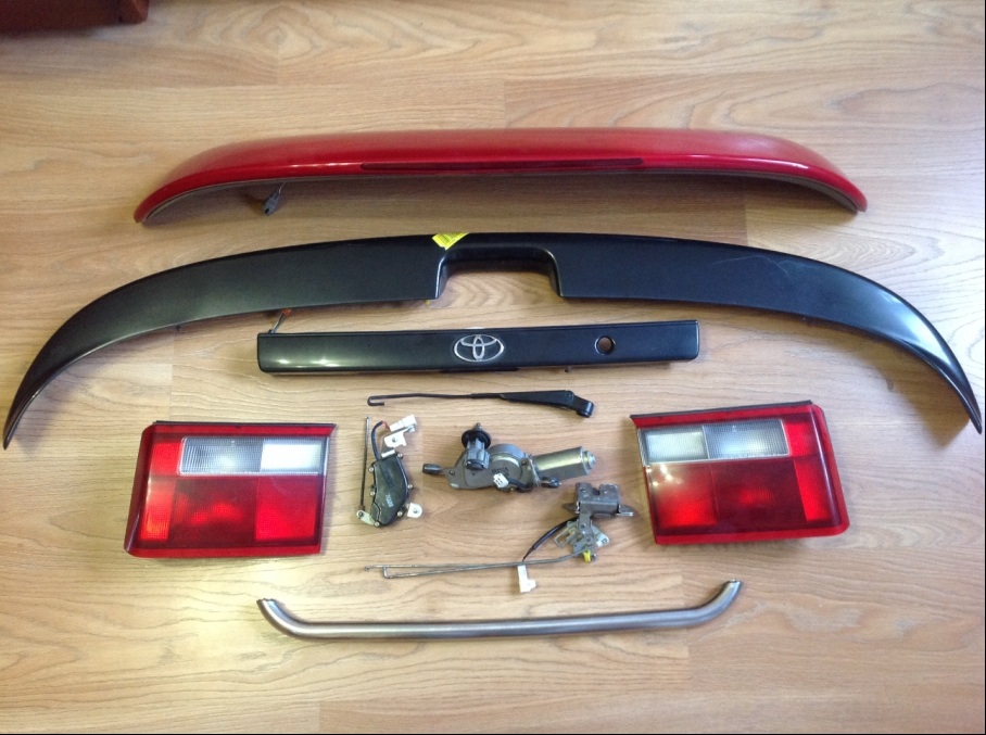

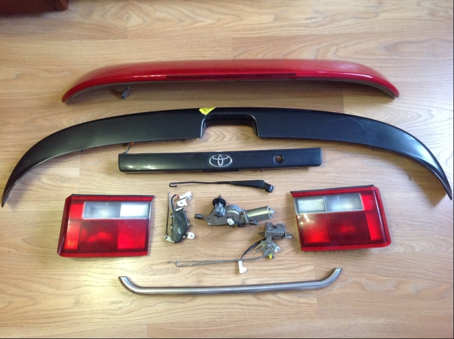

Лучше керосина может быть только керосин :) Если размочить не получится-у меня есть на продажу контрактный моторчик в комплекте с поводком от Калдины, всё в отличном состоянии.
