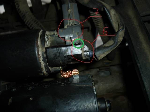

Доброго времени суток,уважаемые форумчанье. Большое спасибо за фотоотчёт. Возникла необходимость снять стартер, и всё бы ничего да не смог отсоединить контакт, идущий от замка зажигания (в фотоотчёте 6 номер). Я его и так и этак. Не отсоединяется. Ломать не хочется. Подскажите как быть, может секрет какой есть? Спасибо.
СообщениеДобавлено: Ср июн 01, 2016 7:27 am
Зудов
Там на фишке есть защелка, ее нужно нажать, зеленым на фото отметил, только
как правило там все грязью забивается, и мешает нажать, попробуй иголкой или
тонкой проволочкой поковырять там, со стороны провода, чтоб грязь разрыхлить,
должно помочь, нажимать (если как на фото) сверху:
