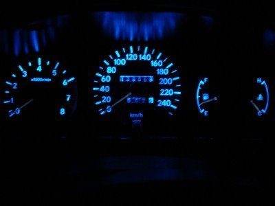

В общем поставил я диоды в приборку. Синие.
Свет равномерный. Пятен нет.
Минус: не меняется яркость.
Диоды по 25р. брал.
Для освещения не пойдут. Тусклые.
Прим.: пока новизна глаз радует, посмотрим как эта синева через месяц будет смотреться. 8)

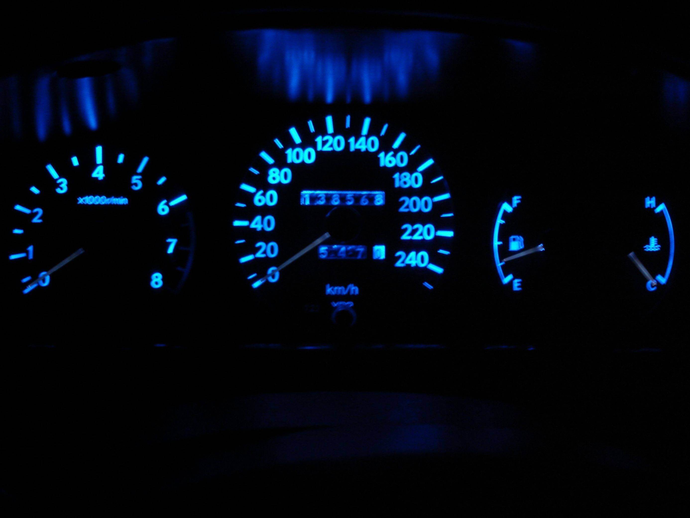

приборка!
на ваш взгляд вы думаете что стрелки плохо видно?
нет конешно их глазами видать самый раз ХОРОШО
Приборка.jpg [ 224.77 КБ | Просмотров: 6018 ]

мне понравилось,
ты вроде не отписался какие и скока диодов применил??
СообщениеДобавлено: Вт мар 03, 2009 9:48 pm
Сообщения: 407
Репутация: −1 [ ? ]
Писал уже!
Но повторюсь .
Диоды на 1,5 Вольта синие , Угол развертки пучка света 160 градусов,
далее... стоимость одного 10 рублей , а чтоб засветить так их надо по крайней мере шт. 20- 30 .
Факт даже не в них а как правильно разогнать свет по панелям!
Я Светодиоды ставил прям снаружи корпуса , так удобней запитывать их и подключать!
К светодиоду припаеваешь обязательно сопротивление 1кОм или 1,2кОма. Этого достаточно чтоб диод работал от 12 вольт приличное время!
Спрашивай что не понял!

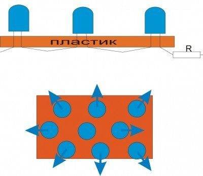

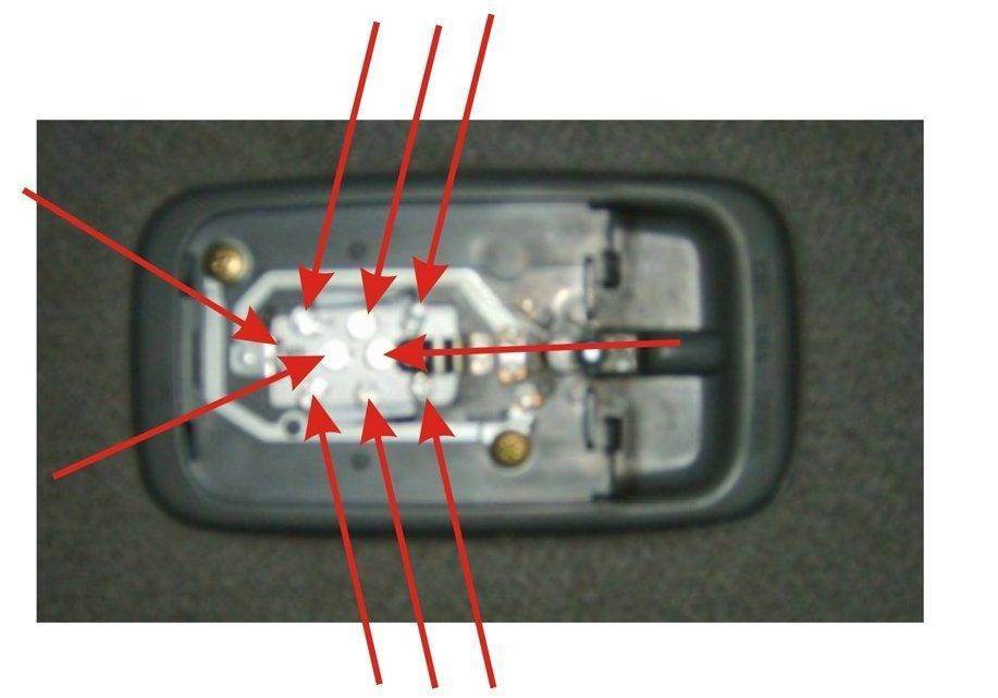

Сообщения: 2439
Репутация: 66 [ ? ]
tj_tosha писал(а):
так как там все таки нет места для лампочки (светодиода). а только по краям. вот и получается не полное засвечивание.
выкладываю картинку, как в штатный плафон убралось 9 сверхярких светодиодов, углом 30гр. , стоимостью 10руб каждый :D
на картинке синими стрелками нарисовано в какую сторону какой диод направлен. :)
основание - кусочек пластика размером около 10х20 мм.
Рисунок1.jpg [ 207.12 КБ | Просмотров: 6007 ]
