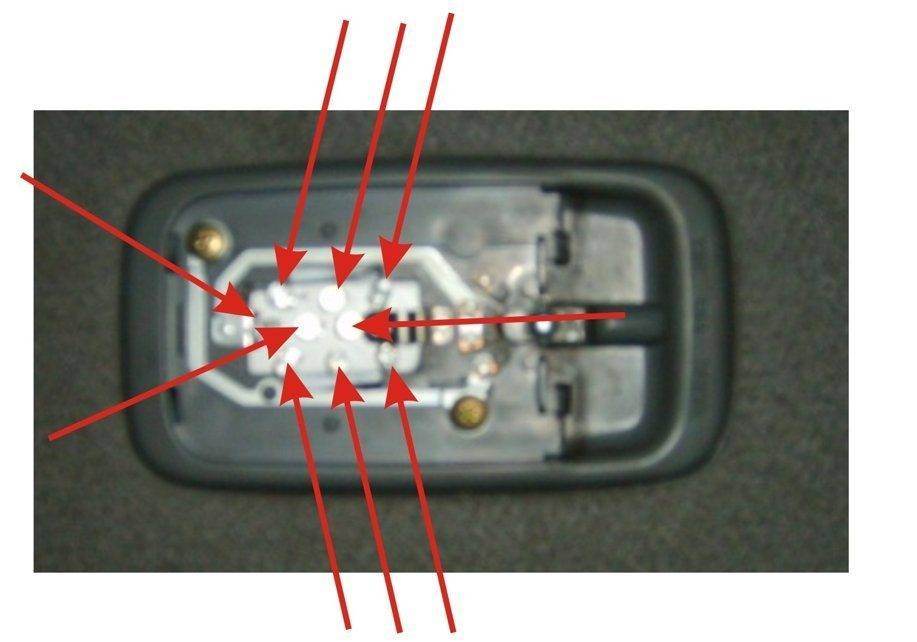

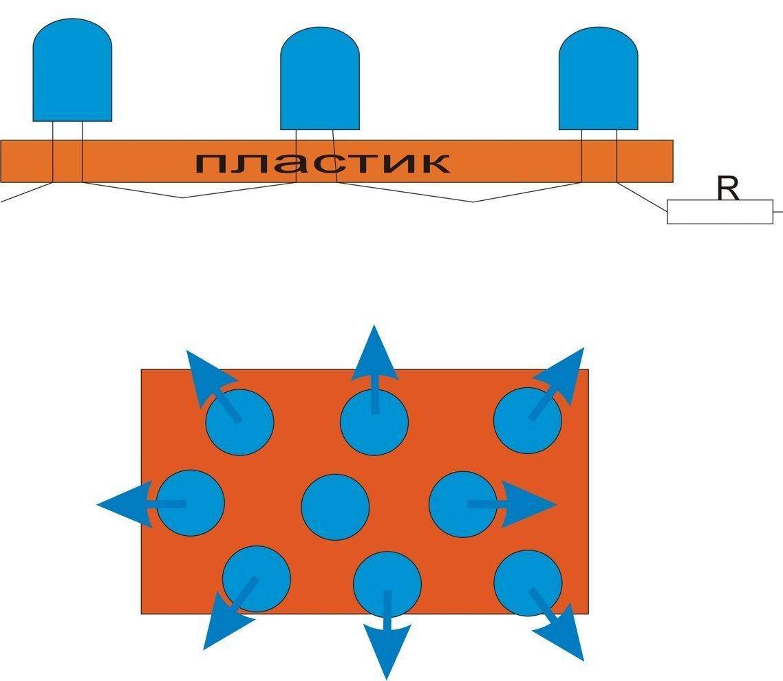

выкладываю картинку, как в штатный плафон убралось 9 сверхярких светодиодов, углом 30гр. , стоимостью 10руб каждый :D
на картинке синими стрелками нарисовано в какую сторону какой диод направлен. :)
основание - кусочек пластика размером около 10х20 мм.
Рисунок1.jpg [ 207.12 КБ | Просмотров: 6032 ]
Рисунок2.jpg [ 165.95 КБ | Просмотров: 6024 ]
