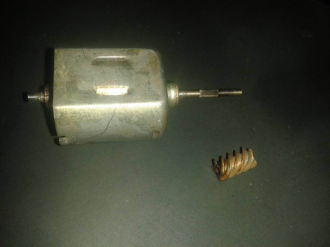

Не могу сказать размеры,моторчик глубоко в двери :)
Но на вид один в один,только шестеренка еще на нем,не снимается,я пробывал. Неделю назад в руках держал,хотел другой моторчик подобрать,но не один не влез,да шестеренка не поддалась. Пришлось опять щетку переделать
Если ты об этом, то у меня получилось, нагрев шестерню на плите (газовая конфорка) и стуча корпусом по шестерне, пока она сама не начала слезать.
Есть информация каким моторчиком можно заменить данный, что бы шестерня налезла?

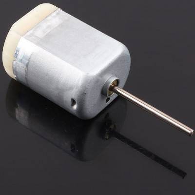

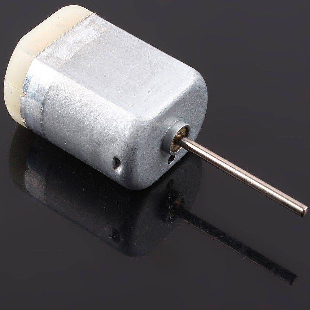

-есть кетайская подделка,но заводская ,на ибее стоит 5 бакс ,на алиэкспресс будет 6-7 $

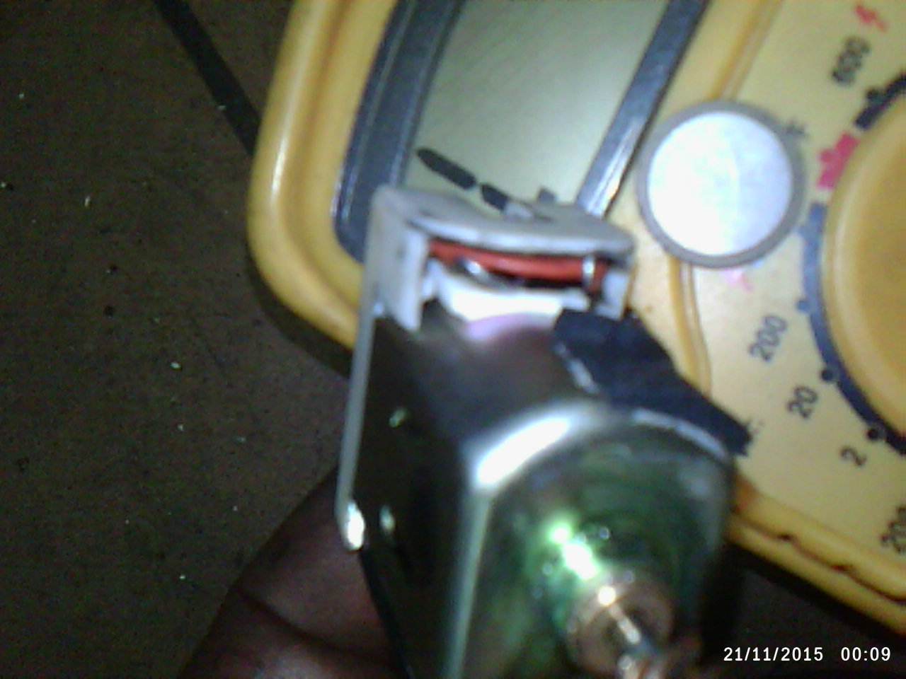

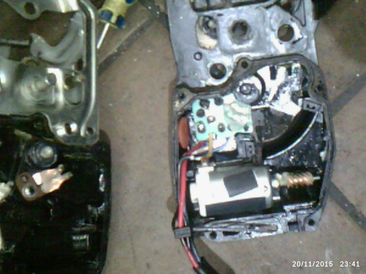

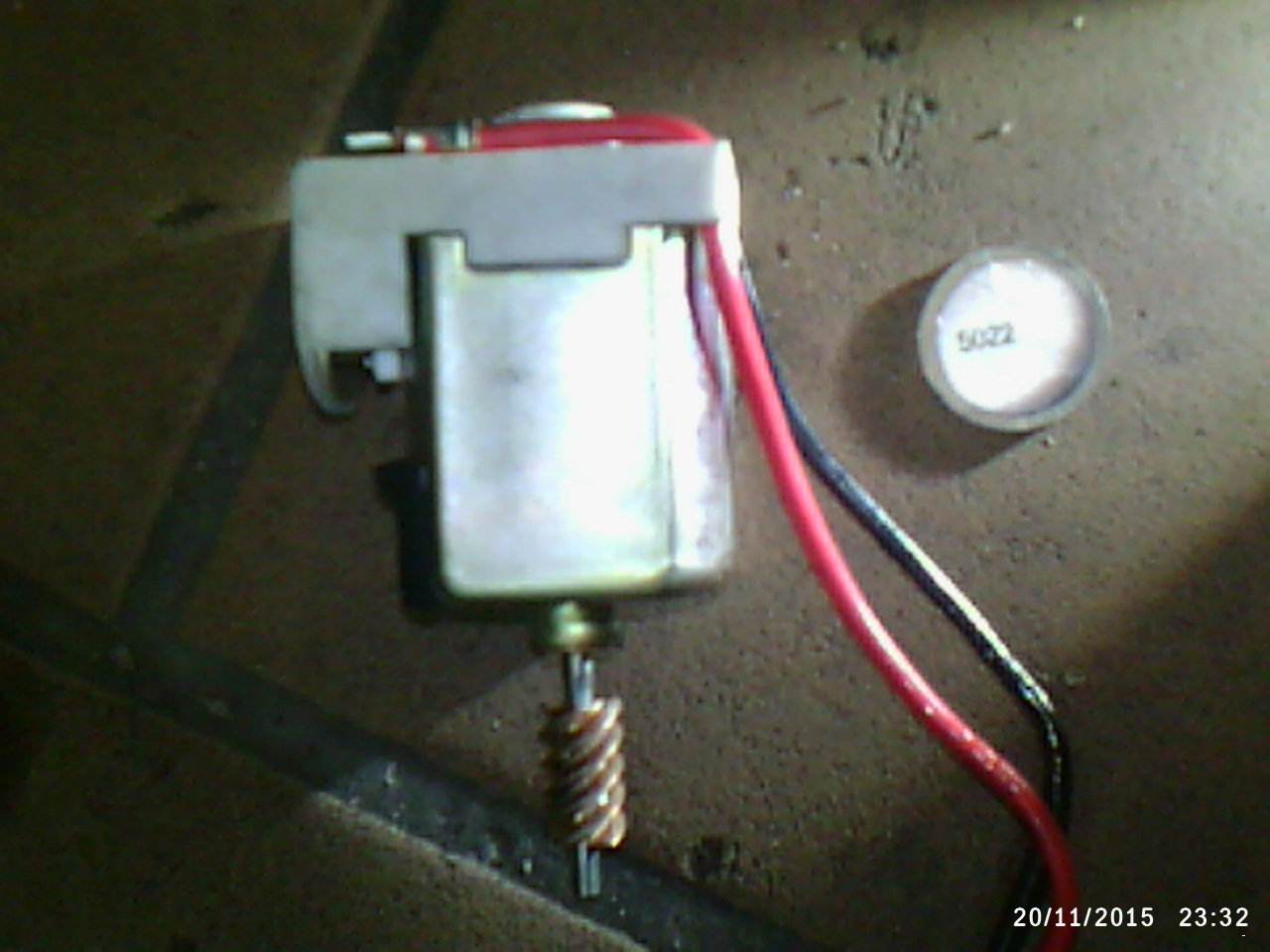

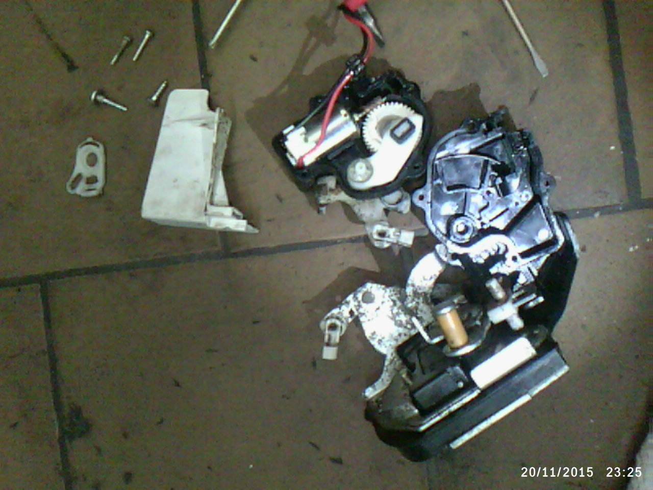

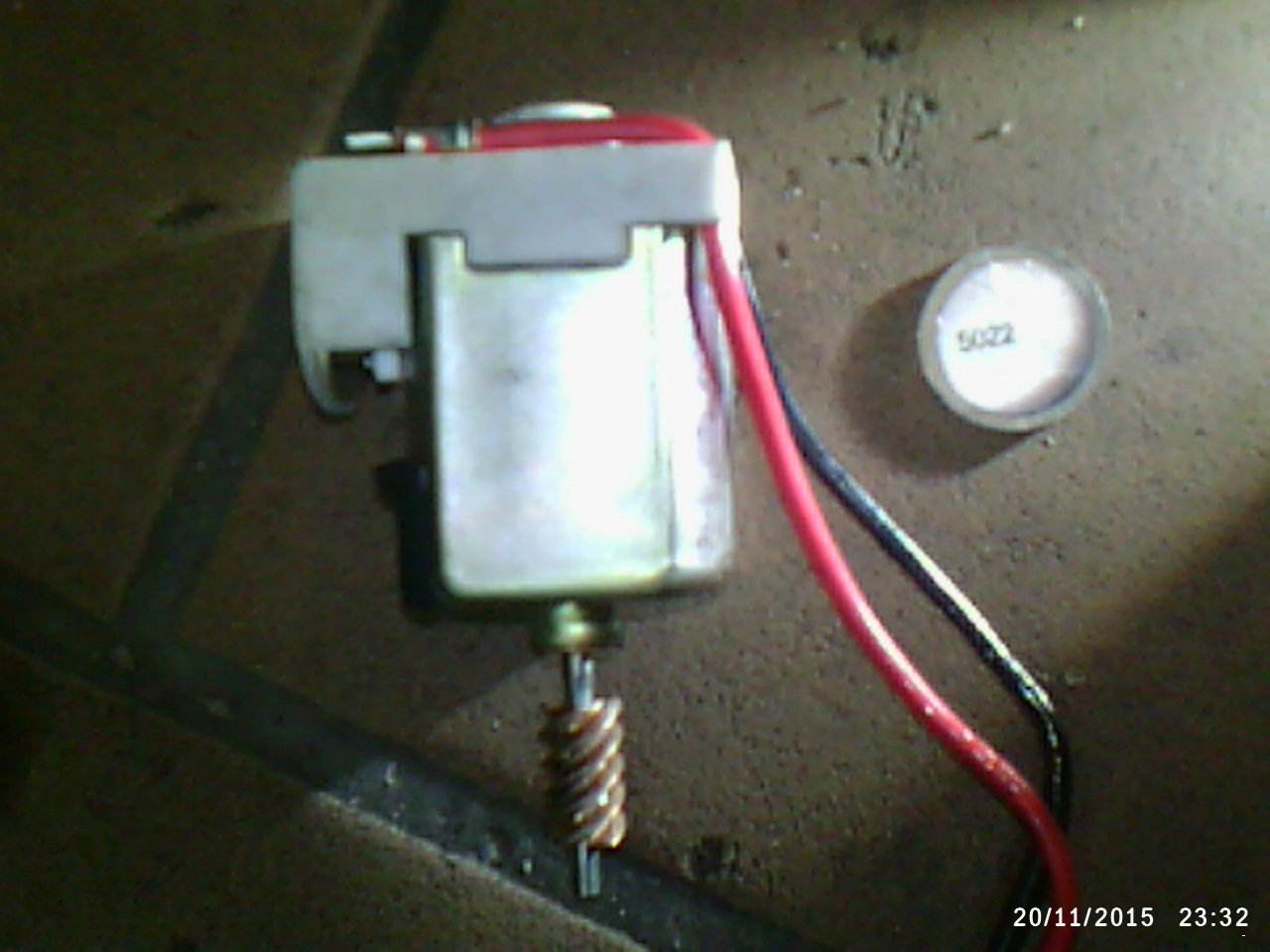

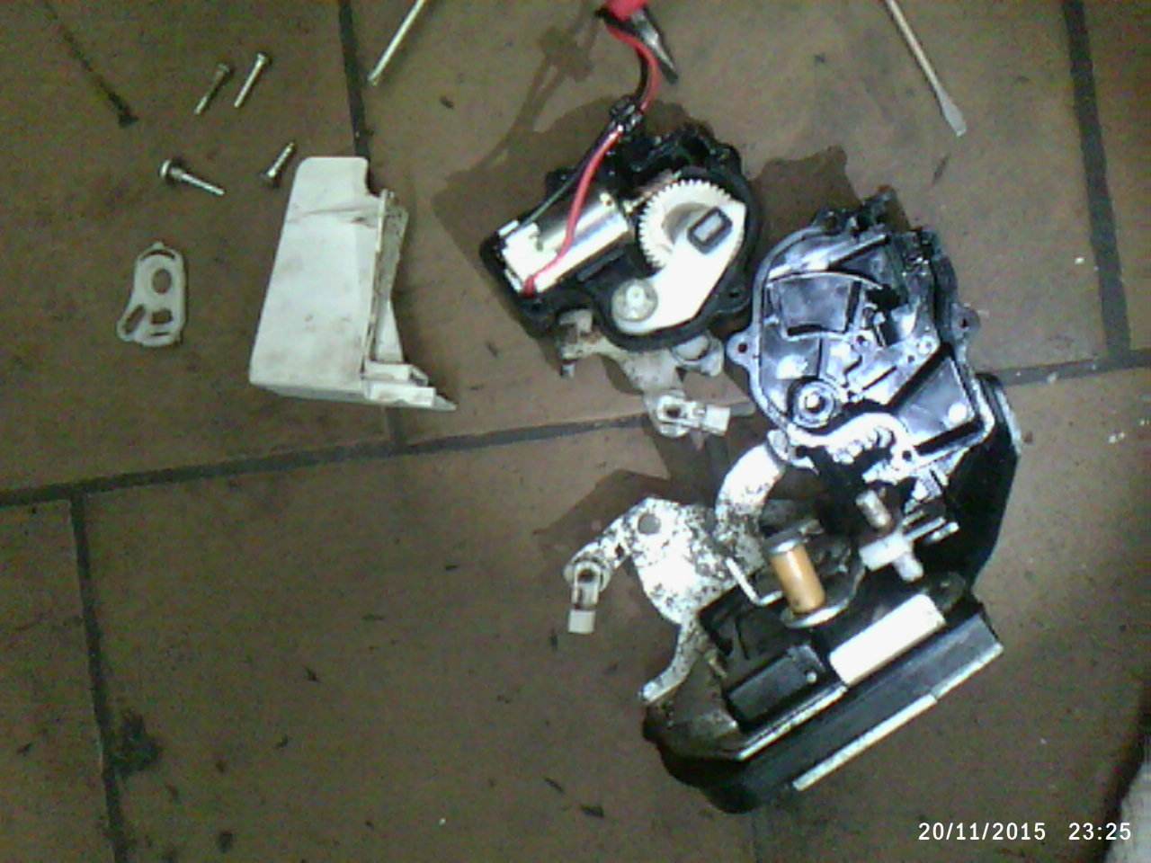

Разобрал свой замок и японский. Я не знаю ,как правильно назвать этот " варистор".(на нём ещё написано М47).Поставил японский в английский моторчик ,почистил щетки и :ya_hoo_oo: Сейчас все замки срабатывают одновременно :-ok-: Разобрал японский моторчик, так в нем щетки стерты вообще,но от аккумулятора он работал.
Комментарий к файлу: Английский замок

Комментарий к файлу: Японский прульный
задний замок правый 019.jpg [ 186.54 КБ | Просмотров: 3354 ]

Комментарий к файлу: Япоский "варистор" в английском моторчике
