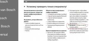

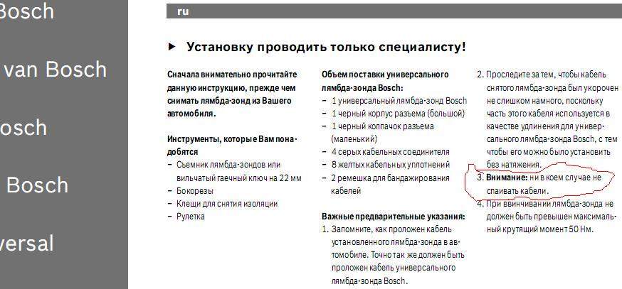

Okarin писал(а): Люди где вы берёте эту траву поделитесь со мной очень очень надо !!! ( я мастерам приёмщикам тоже отсыплю чтобы они клиентам втирали) Делайте кто как хочет, я как написано по мануалу так и сделал. И пока работает,3-й год пошёл. Добавлено спустя 1 минуту 48 секунд:Okarin писал(а): Производители рекомендуют менять детали а не ремонтировать Здесь речь идёт не о ремонте датчика,а о переделке разъёма подключения,что в принципе отличается от ремонта по существу.
| Вложения: |
Установка.JPG [ 64.42 КБ | Просмотров: 13930 ]

Azamat_630 Спасибо большое я 1 раз такой бред читаю честно я даже по гуглу пробежался подумал может я от жизни отстал но так и не нашел логичного довода по этому мануалу нана технологии как ни как Звук по проводам идёт ,вода идёт ну может и кислород тоже теперь предлагаю на этом форуме создать раздел скандалы интриги расследования и закинуть эту тему туда так чисто ржать

Okarin писал(а): я 1 раз такой бред читаю Бред не бред, не знаю. Читать,всё что показал поиск я тоже не стал. У каждого сложилось своё мнение. Ещё раз говорю,что я просто сделал как написано в инструкции, пробег после этого около сотни тысяч километров.

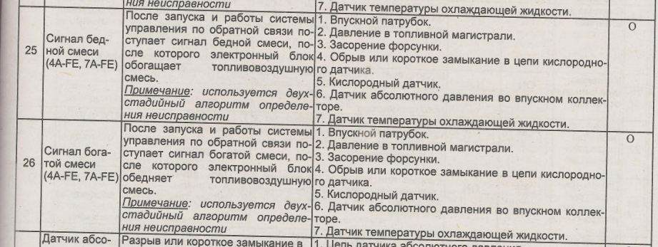

Двигатель: 4a-fe БОШ

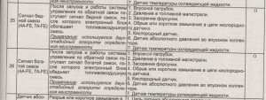

Здравствуйте всем...Может что подскажите--самодиагностика показывает 26 код-богатая смесь, свечи чарнеют.на лямде накал прозванивается на 4 ома,при отсоединенной фишке лямды--ошибок не показывает...куда копать---лямду в приговор??? лямда бош универсал - 3 года эксплуатации...
| Вернуться к началу |
Azamat_630
Добавлено: Пт сен 01, 2017 4:49 pm |
| Летописец |
Зарегистрирован: Сб мар 07, 2015 10:54 am Сообщения: 4536 Откуда: Адыгея Репутация: 90 [ ? ]
kulon nn писал(а): при отсоединенной фишке лямды--ошибок не показывает В смысле "чек" не горит? У меня он тоже не загорается при отсоединении датчика. Добавлено спустя 4 минуты 43 секунды:kulon nn писал(а): ошибок не показывает Ошибку (мигание "чека" при замкнутых контактах Те и Е) начинает показывать после регистрации ЭБУ, т.е после какого-то промежутка времени и набора оборотов в 2,5 тыс. в минуту. Добавлено спустя 3 минуты 42 секунды:kulon nn писал(а): куда копать---лямду в приговор??? Меня в своё время достали ошибки 25 и 26,которые менялись по непонятному мне алгоритму, промыл форсунки Лавром для проф.очистки и проблема больше не возникала, 2 года прошло. Добавлено спустя 1 минуту 6 секунд:kulon nn писал(а): лямда бош универсал - 3 года эксплуатации... Тоже Бош,универсальный стоит, 3-й год пошёл. Добавлено спустя 2 минуты 28 секунд:kulon nn писал(а): лямду в приговор??? Диагностику при помощи стрелочного вольтметра делал? Колебания стрелки о чём говорят?
_________________ Судьбы неведомое и загадочное завтра...

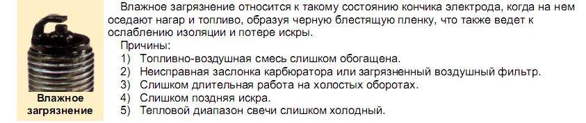

Azamat_630 писал(а): промыл форсунки Лавром для проф.очистки и проблема больше не возникала Делал вот этим: http://lavr.ru/catalog/item/lavr_ml_101 ... tem_purge/Без демонтажа форсунок с рампой. Подключил через тумблер бензонасос (был в запасе) к топливной рампе и погрузил его в промывочную жидкость,обратку с топливной рампы пустил туда же через Вазовский топливный фильтр. Далее по инструкции, технику пожароопасности соблюдать. Добавлено спустя 9 минут 51 секунду:Azamat_630 писал(а): Тоже Бош,универсальный стоит, 3-й год пошёл. Вот такой: https://www.exist.ru/Parts/Default.aspx ... 6E4&sr=-36Добавлено спустя 20 минут 29 секунд:Неисправность может быть и в сеточке бензонасоса, топливном фильтре мягкой очистки, вакуумном патрубке от МАП-сенсора,воздушном фильтре.
| Вложения: |
Датчик.JPG [ 20.36 КБ | Просмотров: 13555 ]
Свечи.JPG [ 50.45 КБ | Просмотров: 13554 ]
