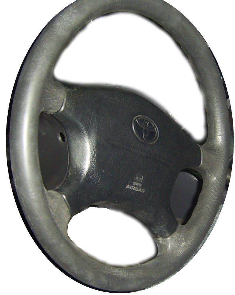

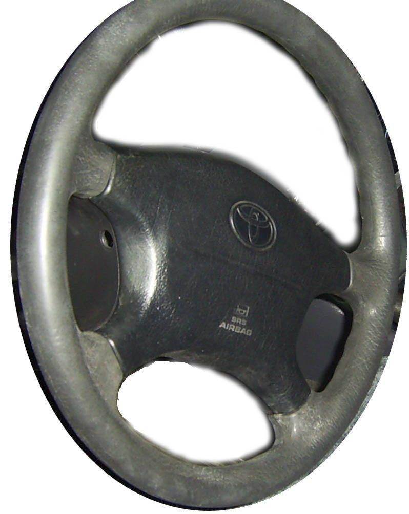

Sergey Добавлено: 23 Окт 2008 10:51 Заголовок сообщения: SRS airbag
это механическая подушка?
почему отличается по цвету от руля, может быть новая?
1_103.jpg [ 98.21 КБ | Просмотров: 8145 ]
2_968.jpg [ 125.25 КБ | Просмотров: 8149 ]
Последний раз редактировалось tj_tosha Пт окт 24, 2008 10:36 am, всего редактировалось 3 раз(а).
СообщениеДобавлено: Пт окт 24, 2008 10:54 am
diablo Добавлено: 23 Окт 2008 10:59 Заголовок сообщения:
не.. у механической подушки кнопочки бибики по бокам. это электрическая подушка... или просто заглушка.. отличается, потому что меняли.. а вот на что меняли.. неизветно.
lexxx Добавлено: 23 Окт 2008 12:18 Заголовок сообщения:
Как вариант что там совсем нет подушки (битая машина) или запихали для вида и все... Посмотри как тест подушек безопасности проходит, лампочка должна гаснуть одна а не в параллель с какой либо, если гаснет в параллель то значит запитали на ту лампу с которой гаснет, а тест не проходит....
MAKCbIMKA Добавлено: 23 Окт 2008 13:38 Заголовок сообщения:
Да не битая машина, подушка нормальная, если бы была отсреляна и зашита надпись "srs airbag" не италась бы, а по цвету отличается потому что у тя на руле кожа(наверное, покрайней мере у многих кожа) а на подушке не кожа. Кожа со временем стирается и становится грязной
lexxx Добавлено: 23 Окт 2008 13:58 Заголовок сообщения:
MAKCbIMKA
Это может быть но навряд ли.... Мне приходилось с таким сталкиваться и 100% было это из-за того что она меняна, а меняна так как подушка отстрелянна, вот и меняют серединку...
Народ у кого есть подушки у Вас у всех разного цвета руль и би бика???
Serjik Добавлено: 23 Окт 2008 14:08 Заголовок сообщения:
у меня механическая, цвет одинаковый). Сюда же вопрос: 1.Какая подушка лучше,механическая или электрическая?
2. У механических подушек на пенели не должен значок подушки загораться при запуске двигла?

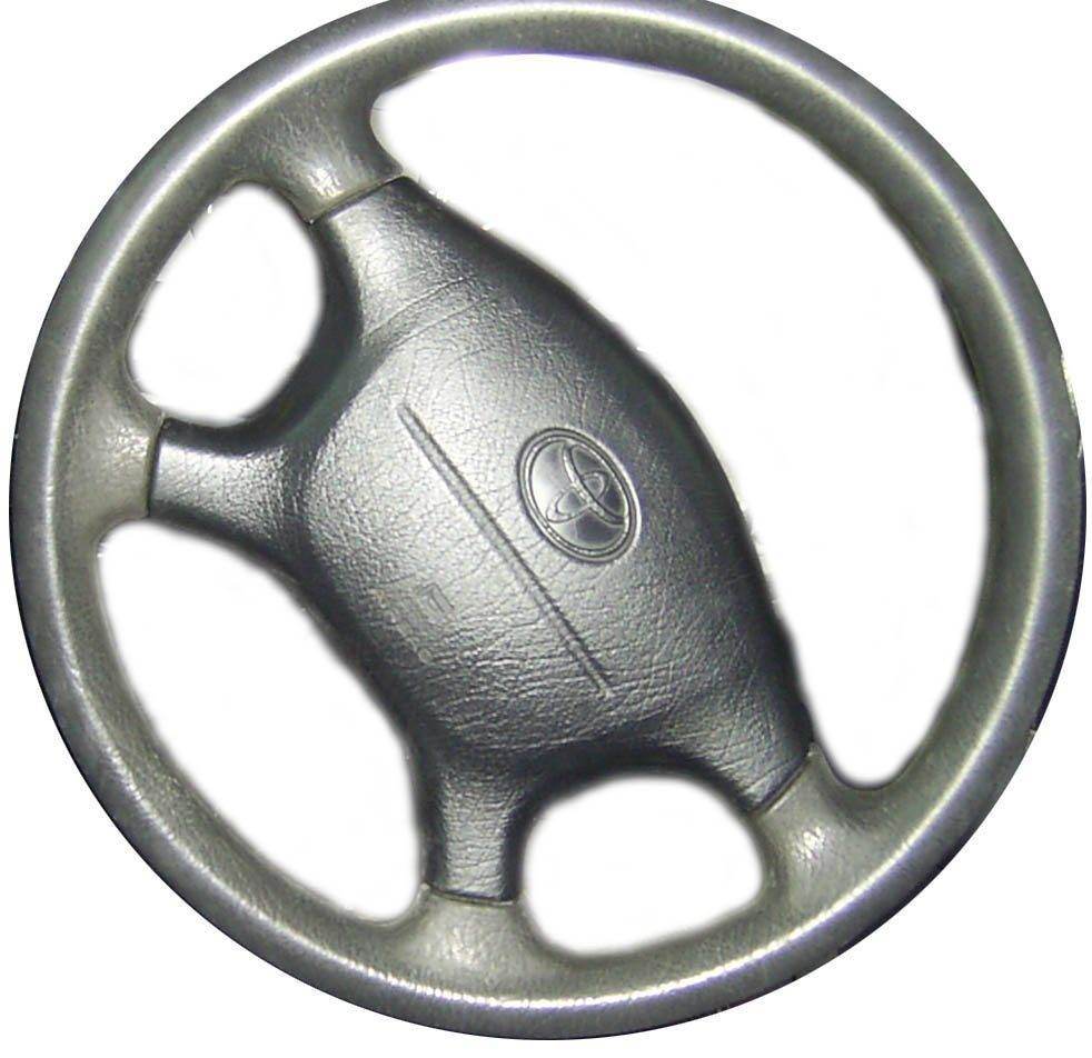

Dimasss Добавлено: 23 Окт 2008 14:11 Заголовок сообщения:
У меня руль - кожа, цвет с бибикой один.
rul_817.jpg [ 302.39 КБ | Просмотров: 8153 ]
СообщениеДобавлено: Пт окт 24, 2008 11:35 am
rayen Добавлено: 23 Окт 2008 14:45 Заголовок сообщения:
и у меня
A 351 CYO Добавлено: 23 Окт 2008 14:49 Заголовок сообщения:
А у меня тока ремень безопасности есть!
diablo Добавлено: 23 Окт 2008 14:49 Заголовок сообщения:
у механической цвет одинаковый.
У механической ничего не загорается.. потому как это механических пиропатрон с паращутом.
а вот какая лучше унать можно только в сравнении. сомневаюсь что тут кто то успел опробовать и ту и другую.
lexxx Добавлено: 23 Окт 2008 15:02 Заголовок сообщения:
Бот видете у всех в цвет.... так что тут надо задуматься почему не в цвет значит меняли... соответственно не просто так
Sergey Добавлено: 23 Окт 2008 21:38 Заголовок сообщения:
Спасибо за ответы.
