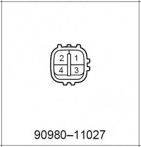

И я внесу свою лепту,
В общем,разъём для кислородного датчика на косе Бош-Мотроника имеет такой номер.
Добавлено спустя 12 минут 37 секунд:

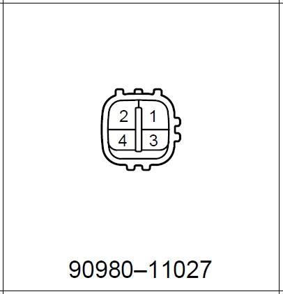

Теперь вот на самом разъёме кислородного датчика,что должно быть 11026 или 11029?
Привет Азамат, ты хотел написать "11027 или 11029?" наверное? :)
11027.jpg [ 20.6 КБ | Просмотров: 36207 ]
в соседней теме уже обсудили :)

Бывает :) , ну благодаря твоему фото, теперь полная уверенность :)
Добавлено спустя 25 минут 47 секунд:
Вот ведь, на соседней странице фото с номером :D

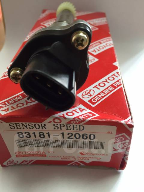

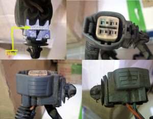

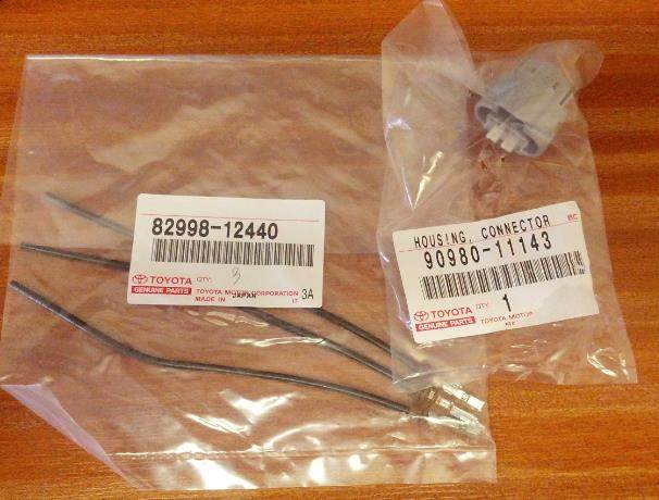

а на датчик скорости ( со стороны коробки )номерок фишки никто не подскажет ?
Carina E. GTI 2,0 1995
 Заголовок сообщения: Re: Коды разъемов электропроводки.
СообщениеДобавлено: Пн мар 20, 2017 2:05 pm
Сообщения: 2599
Это вот сюда фишку что-ле?
полезно-бы фото самой фишки конечно...
вроде фот её фото нашёл...
тттак-с... судя по всему енто вот оно:
осталось пробить номер по каталогу...
вроде как
90980-11143
НО, это голый корпус, если нужны со штекерами внутреними, то вот номерочки на фото есть:
2017-03-20_13-11-08.jpg [ 46.37 КБ | Просмотров: 36143 ]
а вот тут показано КАК собрать разъём:
http://www.ttora.com/forum/1077543-post28.html
если поправьте меня комрады...

да , это то что я спрашивал , спасибо за оперативную помощь :spasibo--:

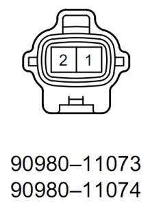

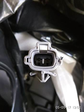

Подскажите обозначение разъема(артикул). Где купить МСК?

Вот здесь можно подобрать http://carina-e.ru/faq/images/6/6f/FEMA ... f_Type.pdf
90980-11074
Такие фишки стоят на лампочках габаритов в передних фарах и в противотуманках
90980-11073.jpg [ 62.88 КБ | Просмотров: 36009 ]

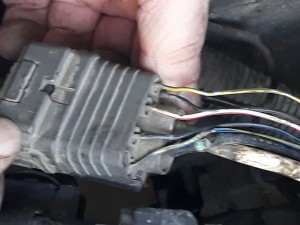

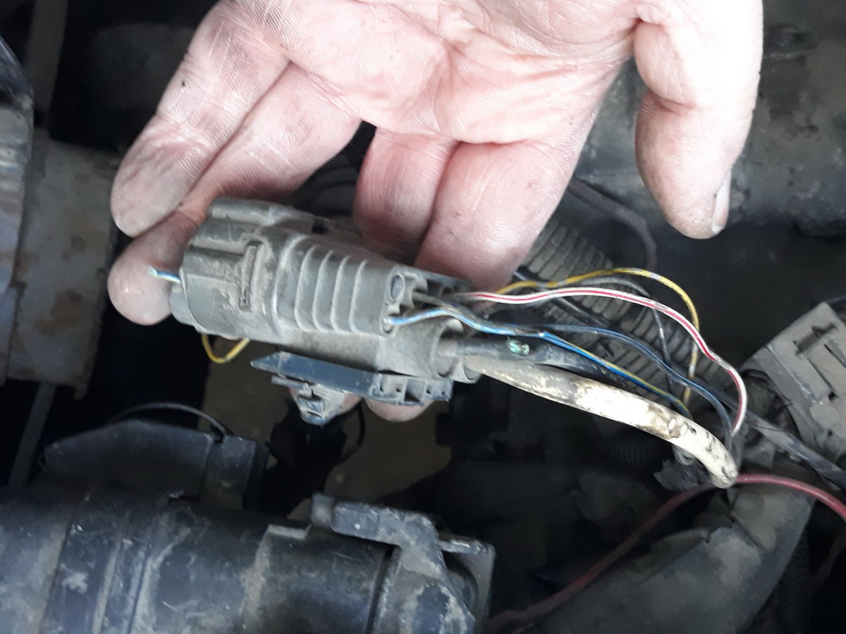

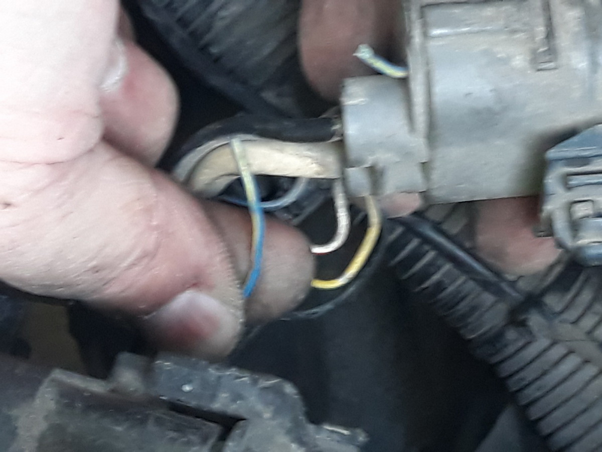

Приветствую корифеи. Такой вопрос.
Стал снимать стартер, увидел такую картину,оборванный и повреждённые(сгнившие)
провода. Кто знает, с чем они связанны? В авто вроде всё работает.
Вообще, что это за разъём?

Вопрос висит в воздухе.

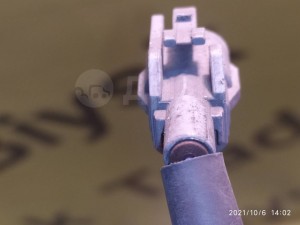

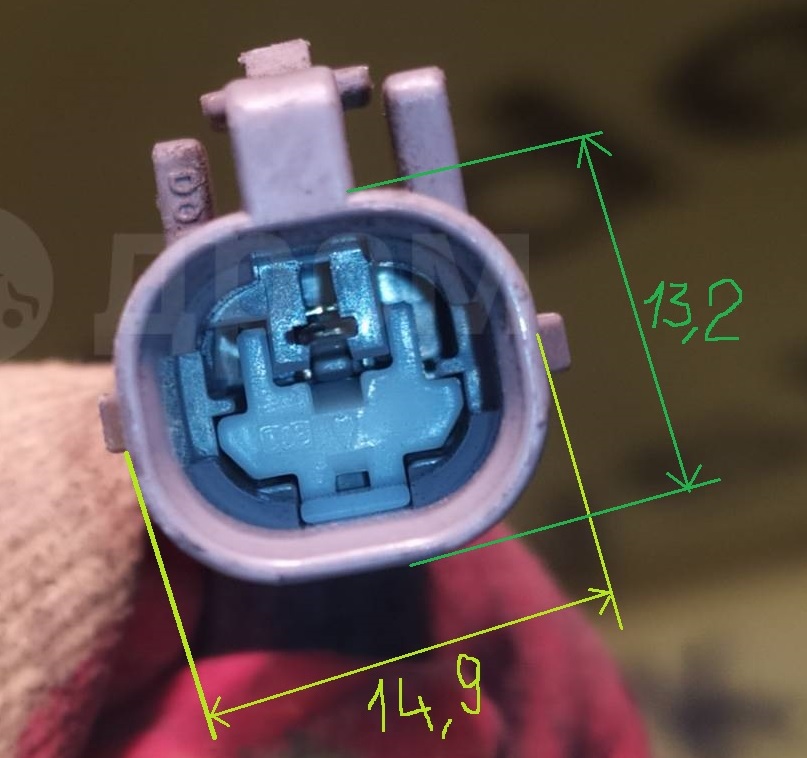

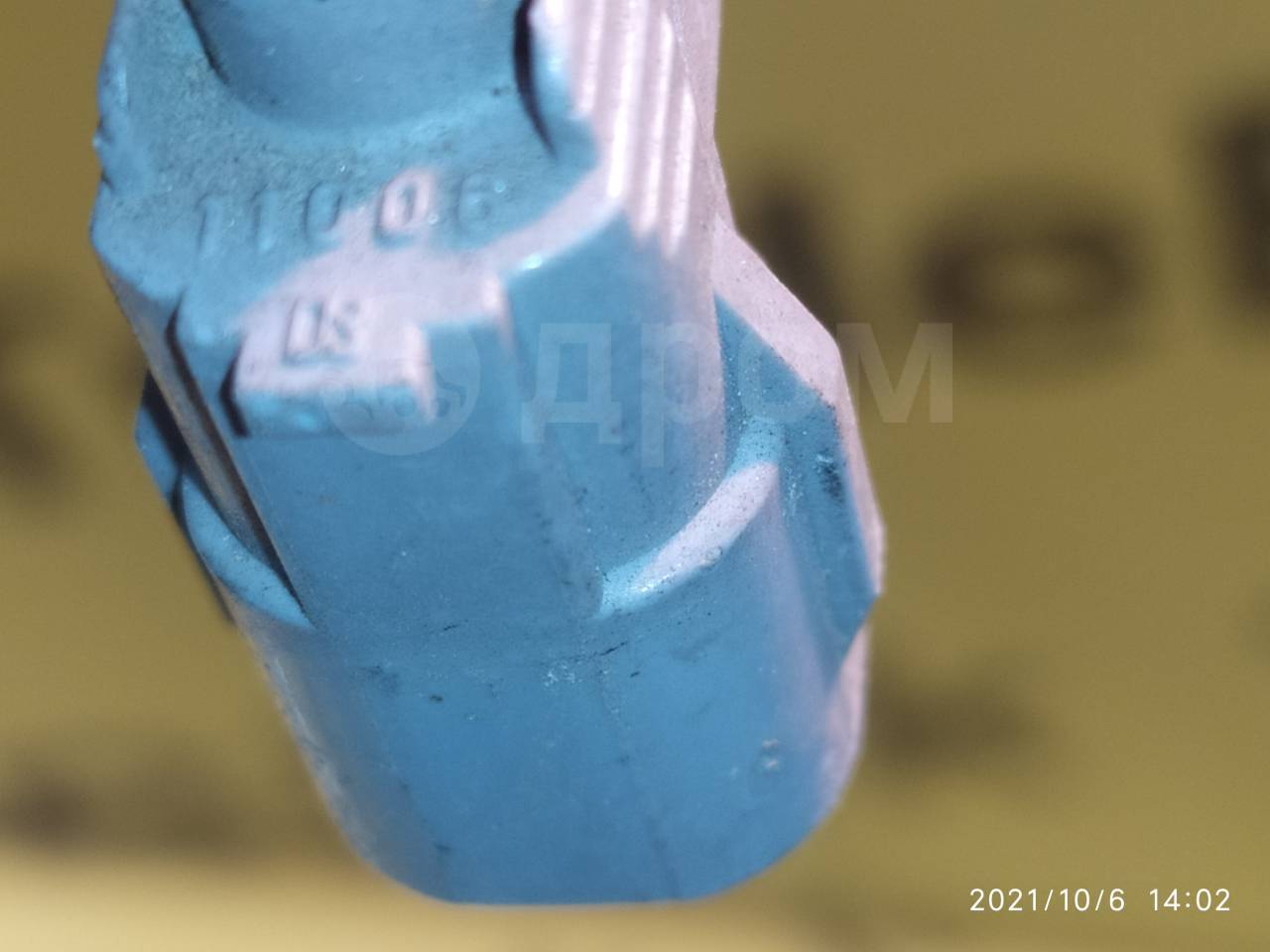

Сломался разъём на компрессоре кондиционера. Одноконтактный
Цифирки на нём 11006
Как обычно - полный номер 90980-11006
