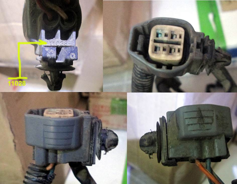

Azamat_630 писал(а):
что должно быть 11026 или 11029?
Привет Азамат, ты хотел написать "11027 или 11029?" наверное? :)
11027.jpg [ 20.6 КБ | Просмотров: 35906 ]
в соседней теме уже обсудили :)

Бывает :) , ну благодаря твоему фото, теперь полная уверенность :)
Добавлено спустя 25 минут 47 секунд:
Вот ведь, на соседней странице фото с номером :D
viewtopic.php?f=4&t=6580&start=25#p691484

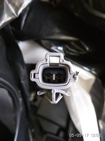

Подскажите обозначение разъема(артикул). Где купить МСК?
113.jpg [ 110.27 КБ | Просмотров: 35796 ]

Вот здесь можно подобрать http://carina-e.ru/faq/images/6/6f/FEMA ... f_Type.pdf

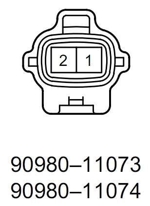

90980-11074
Такие фишки стоят на лампочках габаритов в передних фарах и в противотуманках
90980-11073.jpg [ 62.88 КБ | Просмотров: 35708 ]

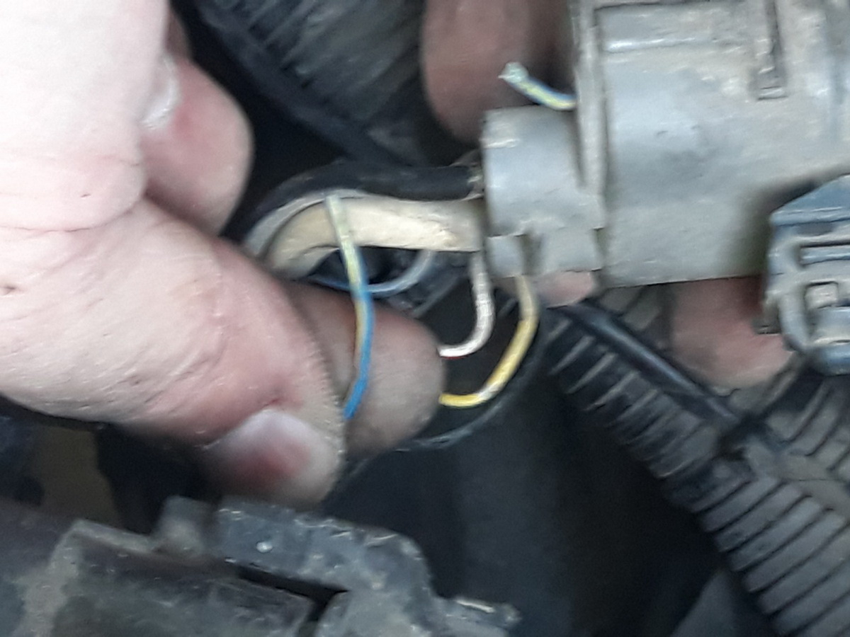

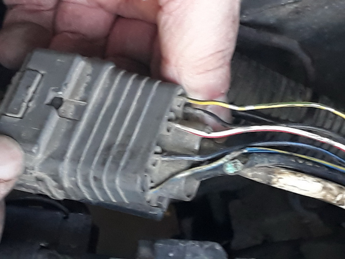

Приветствую корифеи. Такой вопрос.
Стал снимать стартер, увидел такую картину,оборванный и повреждённые(сгнившие)
провода. Кто знает, с чем они связанны? В авто вроде всё работает.
Вообще, что это за разъём?
IMG-d66ea39ce0d7a0470ac7c62508109245-V.jpg [ 241.91 КБ | Просмотров: 17621 ]
IMG-d2a8cf2a7e44c8b6cc135d563c9791f3-V.jpg [ 225.44 КБ | Просмотров: 17621 ]
IMG-c8d69e5ca93f8c73e5c3daf34935a081-V.jpg [ 268.05 КБ | Просмотров: 17621 ]

Вопрос висит в воздухе.

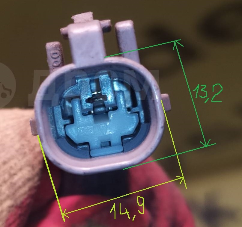

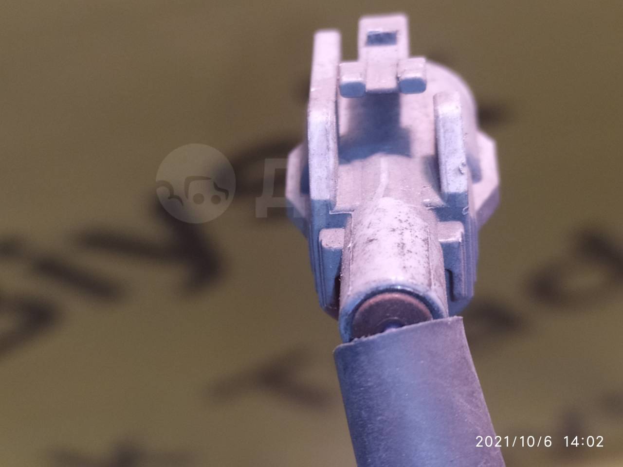

Сломался разъём на компрессоре кондиционера. Одноконтактный
Цифирки на нём 11006
Как обычно - полный номер 90980-11006
11006-2.JPG [ 54.64 КБ | Просмотров: 5770 ]
11006-3.JPG [ 56.07 КБ | Просмотров: 5770 ]
Size.jpg [ 119.35 КБ | Просмотров: 4634 ]
