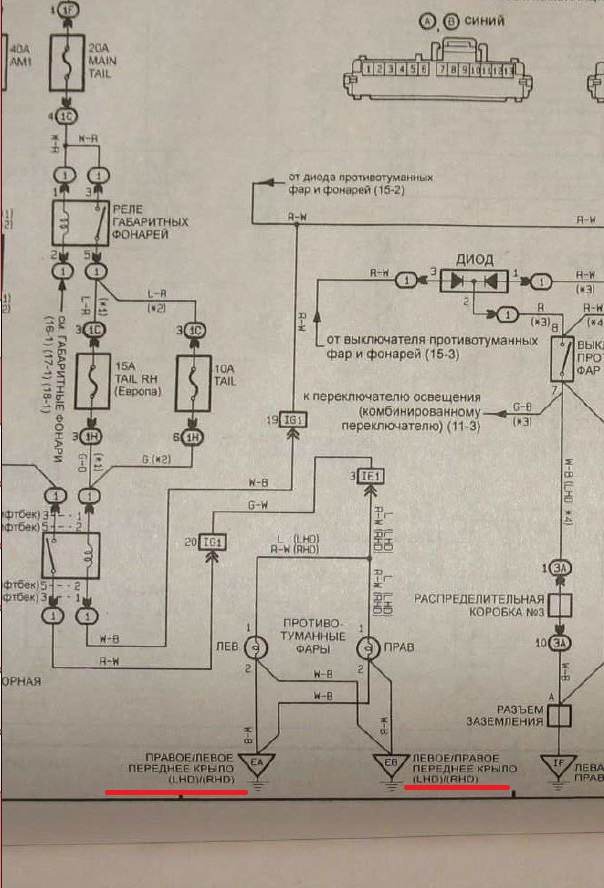

Есть еще массы вроде как - за фарами, по крайне мере очень похоже на нее. Но без снятия фар, до них не добраться. Возможно это массы как раз для фар.
 Заголовок сообщения: Re: Электросхема проводки
СообщениеДобавлено: Пт май 06, 2016 12:03 pm
andron58
В районе крыла надо искать
Снимок.JPG [ 155.75 КБ | Просмотров: 5807 ]

ОК! Всем огромное спасибо! Пошёл другим путём-собрал все массы и бросил под болт на правой чашке,где от коллектора чёрный с разъёмом-и было мне счастье!Всё горит и управляется!
Кстати,обнаружил интересную мульку-ПТФ включаются только с ближним,потом ближний можно выключить,оставить габариты-ПТФ горят! А просто при габаритах-шиш с маслом,ПТФ не включаются! Это у меня косяк или... Вроде где-то писалось,что ПТФ вместе с габаритами можно?

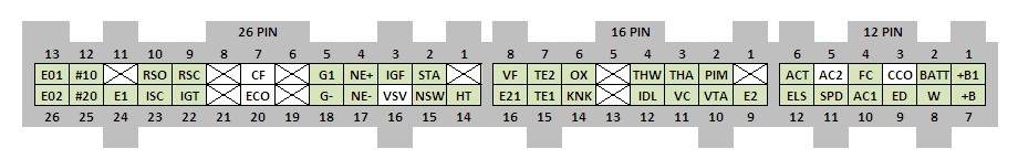

Там схема есть, а есть распиновка самого компа?
была 1.6 теперь 2.0 4WD
СообщениеДобавлено: Ср июл 12, 2017 2:54 pm
Вот, это я со своего родного мозга "DENSO" (4A-FE) срисовал, расшифровку или
в инете или в букваре найти можно, там же (в букваре) и распиновка блока есть,
вид если смотреть на разъемы блока!, на лямбду идут:
№ 14 в 26-и пиновом разъеме - нагреватель,
и №6 в 16-и пиновом разъеме - сигнал.
ЭБУ.jpg [ 48.29 КБ | Просмотров: 5558 ]
а вообще если блок вскрыть, там каждый пин подписан на плате, наименования
могут незначительно отличаться, но смысл тот же, и основные выводы у всех
блоков находятся на одних и тех же местах, это я про те которые могут работать
на наших машинках (не считая lean burn и BOSCH-а),
поверь я их много уже перелопатил :D
ps. бледно зеленым выделил те пины, к которым (у меня) идут провода.

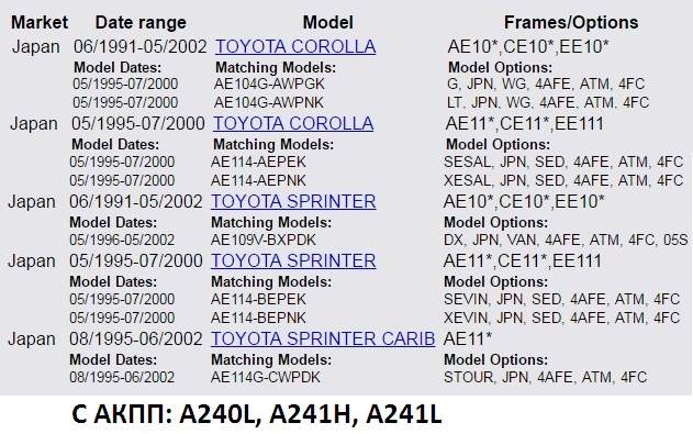

СообщениеДобавлено: Вт июл 18, 2017 11:44 am
Парни, ни у кого не завалялось схем на какое нибудь авто из этого списка :?
Список.jpg [ 129.83 КБ | Просмотров: 5497 ]
