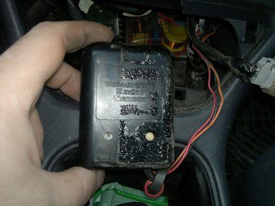

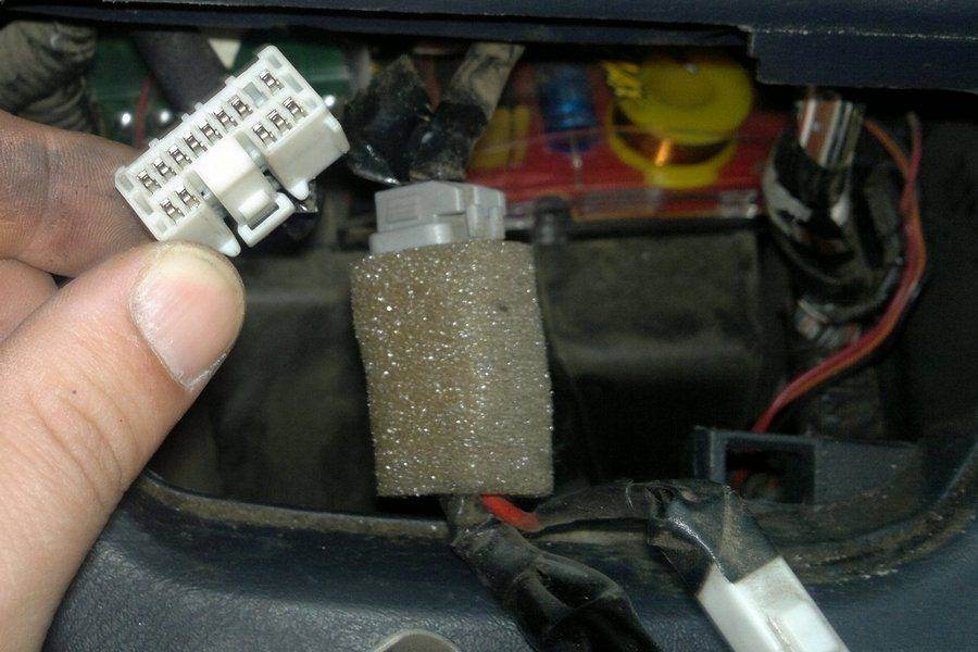

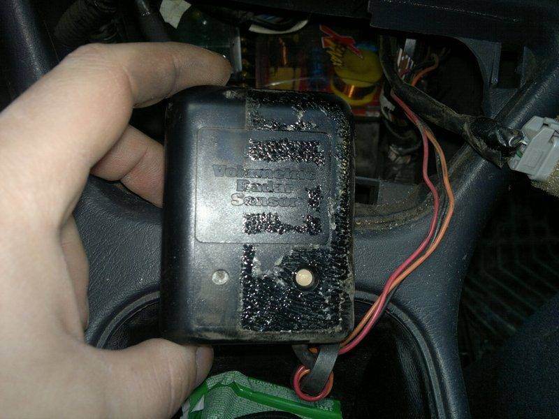

подскажите что это за фишка под прекуривателем
и вот эта коробочка там же
Комментарий к файлу: подскажите что это за фишка, находится под прикуривателем

СообщениеДобавлено: Сб апр 21, 2012 11:05 pm
Сигналка вроде. :(

не все коробочки сигналки под рулем у меня находятся :)

СообщениеДобавлено: Сб апр 21, 2012 11:14 pm
Предыдущая возможно сигналка,у меня так было.Правда остатки старой при установке новой удалили. :)

ну не спорю тока она вроде куда то подцеплена я так и не добрался тока куда именно

volumetric radar sensor - вот переведи и узнаешь что это за зверь
СообщениеДобавлено: Сб апр 21, 2012 11:35 pm
объемный датчик радара :D
Парктроник.Он у тебя есть?Если нет,то был. :D
