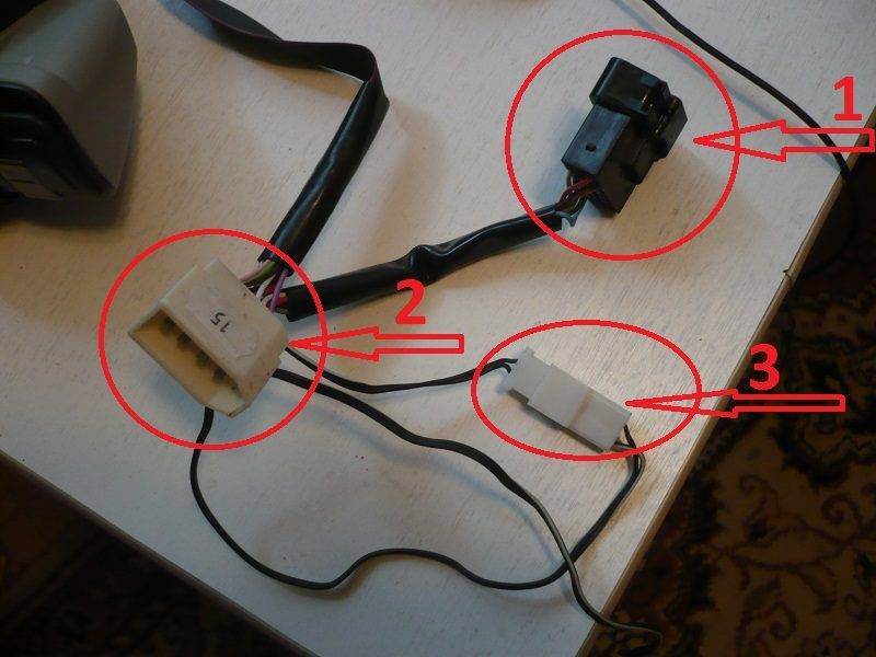

Прикупил себе по случаю Multitronics VG1031GPL б/у.Перечитал всю тему.Теории много,практики мало. :? Понял основное:1.Фишку номер 1 не трогаем.2.Наращиваем провода с фишки номер 2,подключаем согласно схеме,ставим перемычку в диагностическом разъёме.Фишка 3 это провод датчика температуры окружающего воздуха,на конце провода что должно быть,у меня просто провод?Что туда можно приспособить вместо родного датчика если он срезан? :?Да,выпуск 0ктябрь 2009,так что должен работать по нашему протоколу,в мануале есть раздел по установке на Тойоты до 1998-го года. :)
