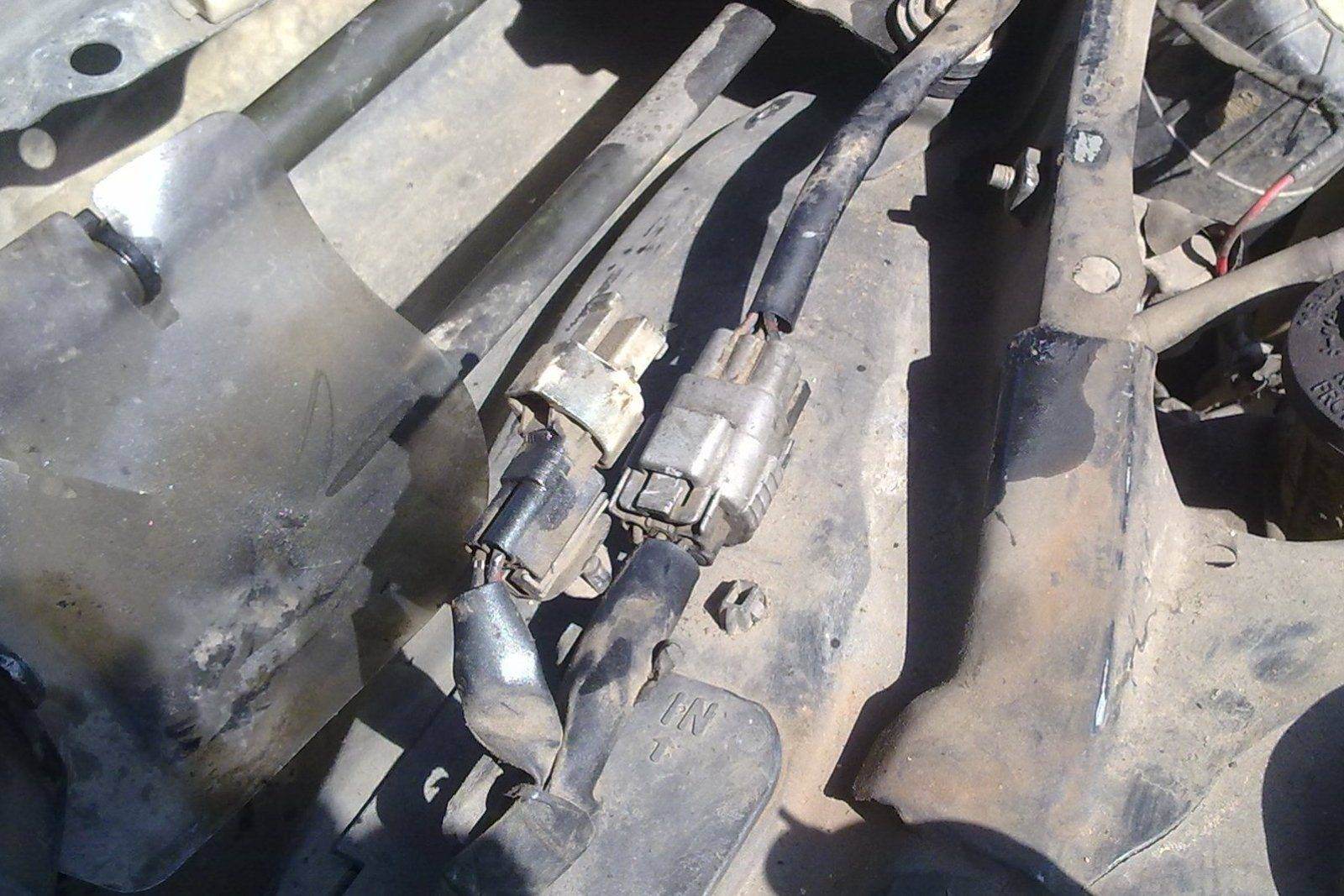

предыстория. у меня при включении зажигания перестала загораться лампа давления масла. полез проверить датчик, отсоеденил фишку, вынул провод, а там провод на датчик перетерло ремнем генератора. но это все фигня. обнаружился провод, который тупо отрезан кусачками, что это за провод и куда он должен был идти?

На компрессор кондея.

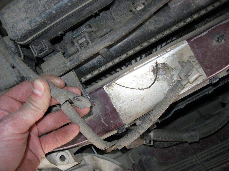

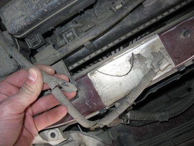

Здравствуйте. недавно смазывал моторчик стеклоочистителя и обнаружил вот такой разьем у себя. Кто что может сказать?

на включение электромуфты?

Если не ошибаюсь, то это на подогрев зоны покоя дворников. У меня такой же вроде, только он заглушечкой закрыт.

Подогрев лобового стекла в области дворников.

У него заглушечка возле чашки стойки лежит, беленька. :wink:

Да

То вроде не заглушечка, а ответная часть того разъема. Приобрел бы такую с кусками проводов

Это такая заглушка, только в ней вместо контактов пробочки резиновые! У меня валялась фишка такая от старого стекла, непомню где мож вашпе выбростил :ne_vi_del:

У меня заглушка полностью всю фишку закрывает

Это заглушка, я просто ее снял чтобы разьем показать! :roll:

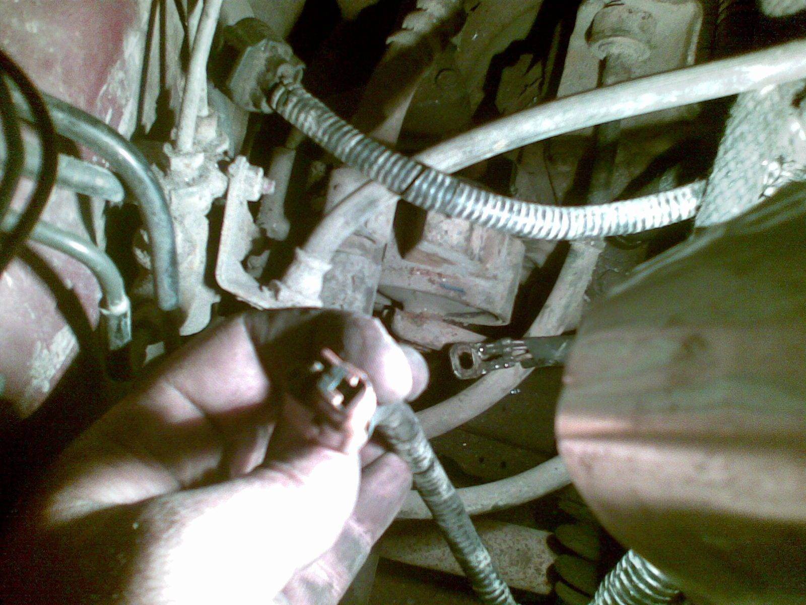

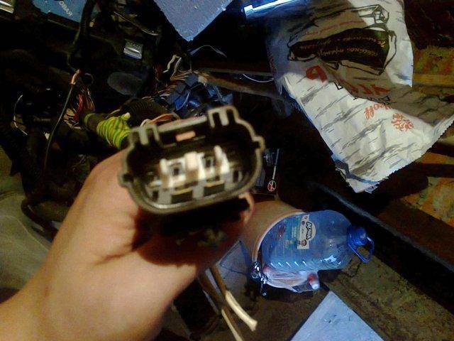

что за провод возле стартера висит?это не от реле стартера идет?

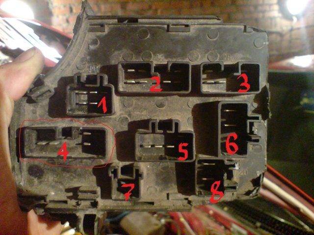

и может кто нибудь рассказать на что идут разъемы блока предохранителей по порядку?

На первом фото фишка на втягивающее стартера.

спасибо,а по блоку не подскажешь куда что?
СообщениеДобавлено: Вс май 06, 2012 9:36 am
По А-шному блоку уже не помню :nez-nayu:

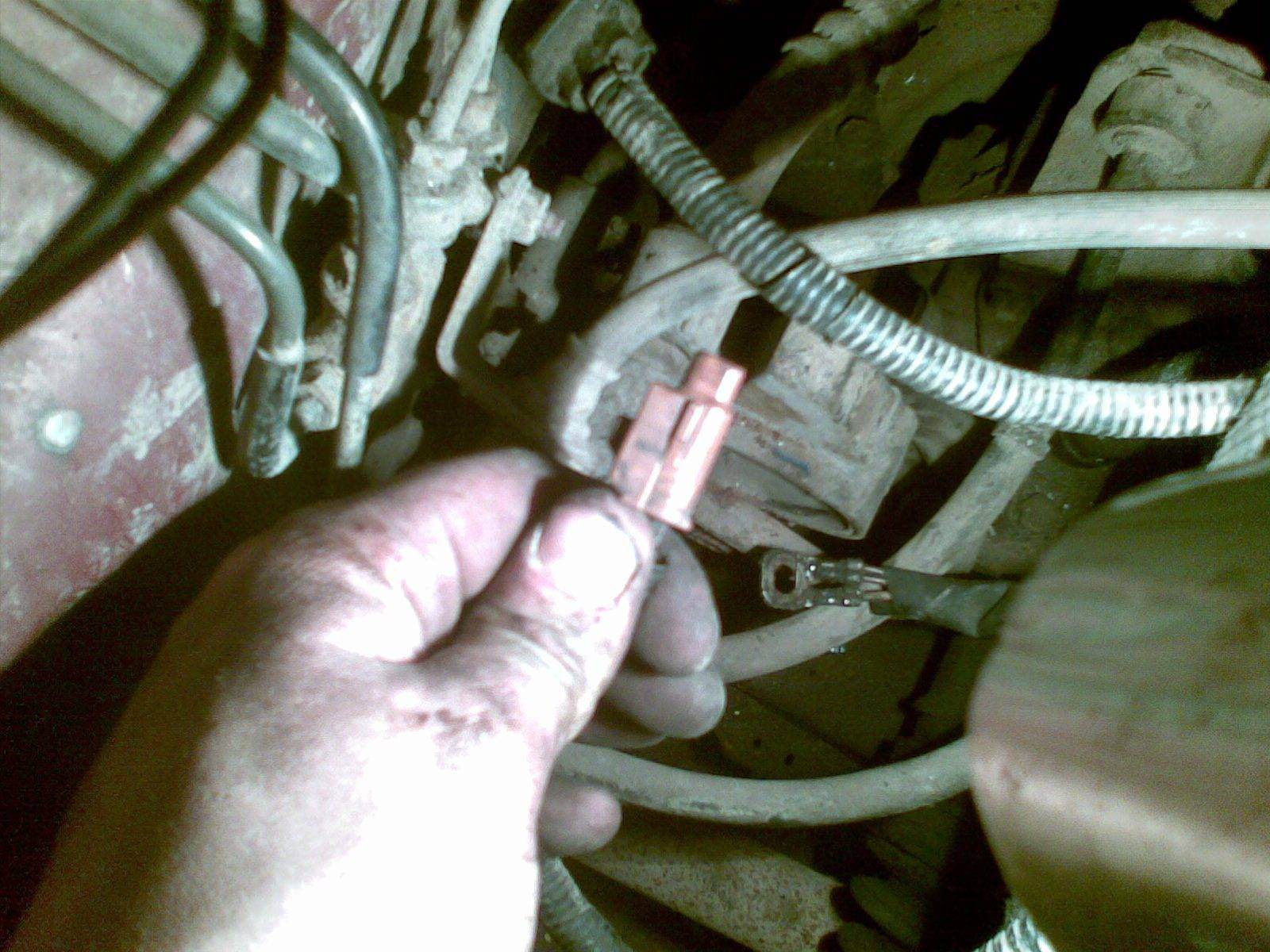

а стартер на какой цепануть не помнишь?
СообщениеДобавлено: Вс май 06, 2012 11:42 am
А ты прозвони от реле стартера, оно находится возле предохранителей 50 и 40А со стороны АКБ, если оно у тебя родное то оно сиреневого цвета и на нём написано starter relay.

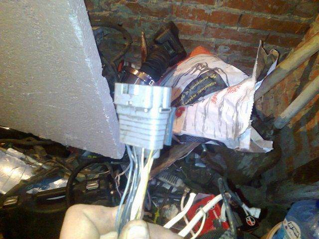

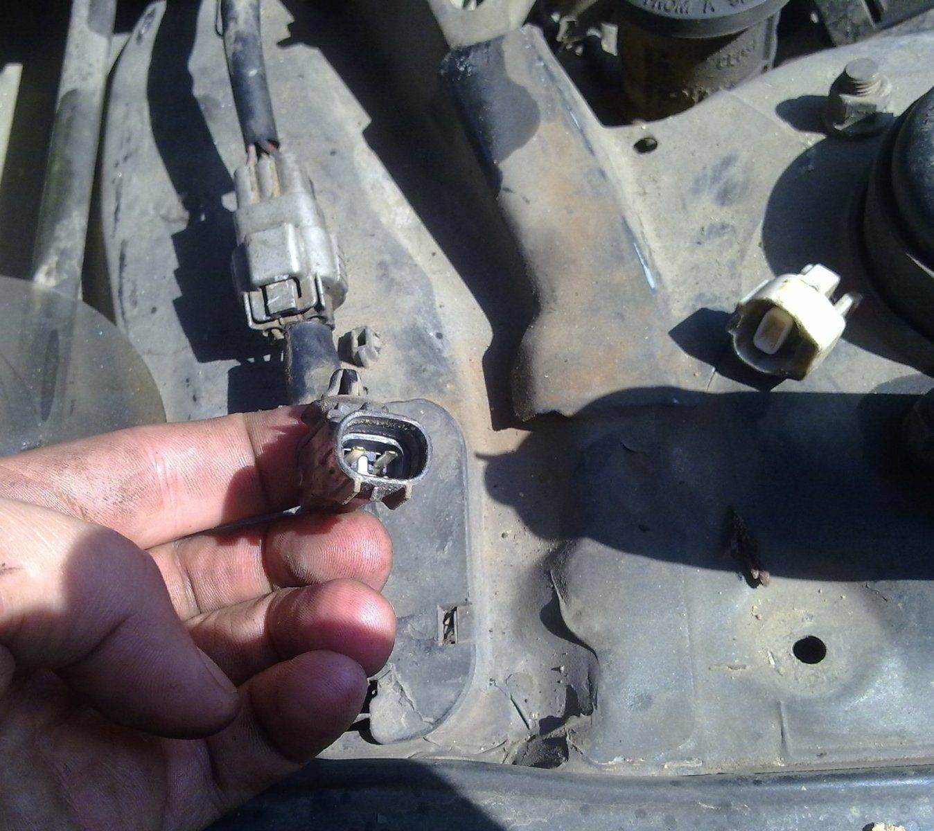

что за разъем возле подкапотного блока предохранителей?

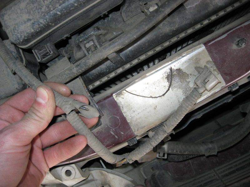

Memphis

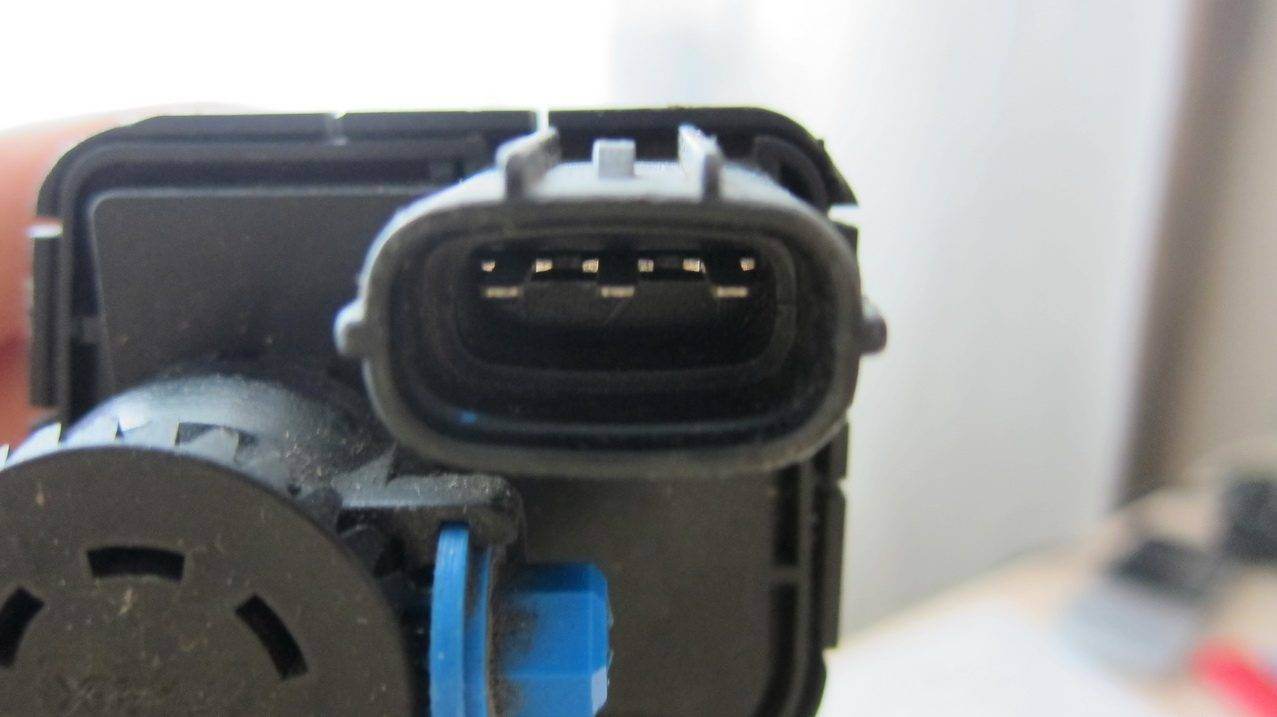

Предположу, что это корректор фар 3-ех контактный, от англичанки.
Не там походу проводов много, если 8 проводов то корректор от японки.
Корректор фар.jpg [ 167.67 КБ | Просмотров: 7119 ]
Последний раз редактировалось XaMillion Вт май 08, 2012 2:59 pm, всего редактировалось 1 раз.
СообщениеДобавлено: Вт май 08, 2012 2:57 pm
Нет,больно здоров.

а что еще это может быть?
СообщениеДобавлено: Вт май 08, 2012 7:49 pm
На сколько помню это часть косы которая уходит под переднюю рамку и идёт в сторону правого крыла и силовой один из толстых белых проводов идёт под левое крыло в салон к блоку предохранителей. :du_ma_et:
