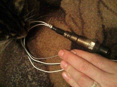

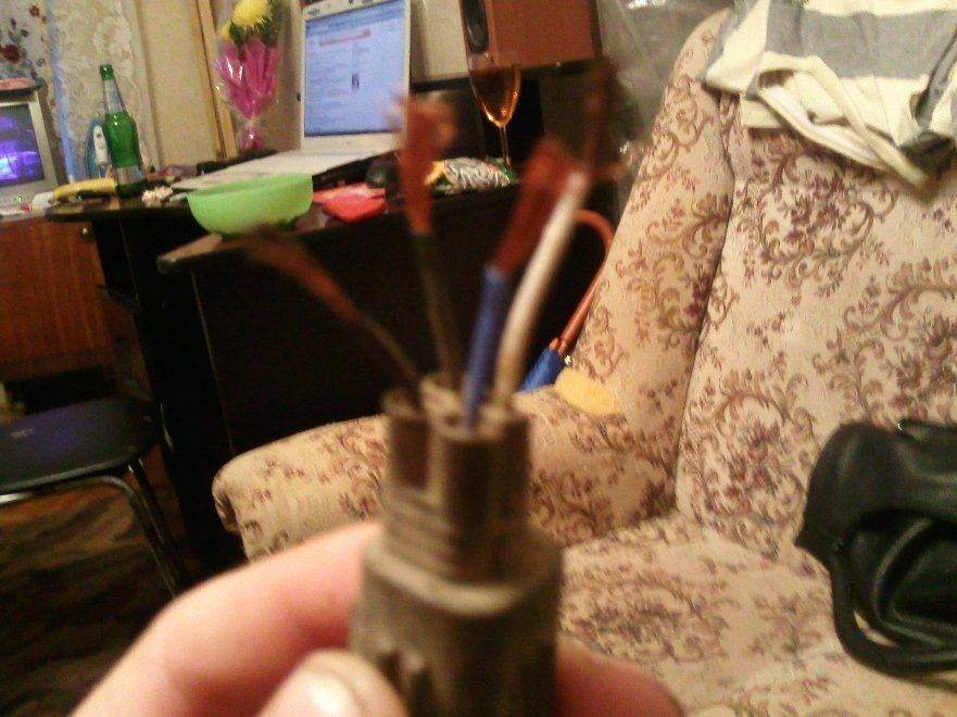

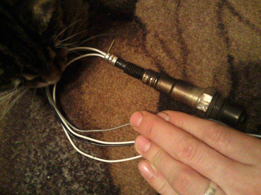

парни подскажите как подключить бош лямбду к нашему разьему у нас синий-белый 2 черных,а на бош 2 белых-серый-черный :?

СообщениеДобавлено: Пт май 06, 2011 10:35 pm
Зарегистрирован: Чт окт 09, 2008 10:23 pm
Сообщения: 191
Откуда: Великий Новгород
ROMAN10RUS
белый к серому (бош)
синий к черному (бош)
2 черных к 2 белым (бош)

СообщениеДобавлено: Пт май 06, 2011 10:39 pm
Сообщения: 1151
NVS
спасибо уже подсказали :wink:
