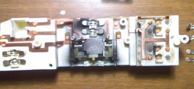

Привет всем!!! :)
В общем, у меня как-то странно: карина англичанка, а блок управления как у японки. Чему я несказанно рад :D

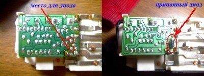

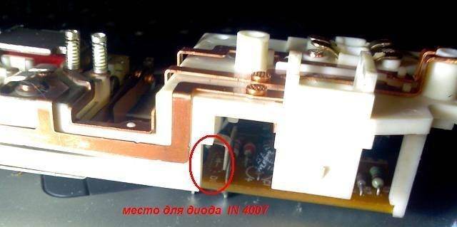

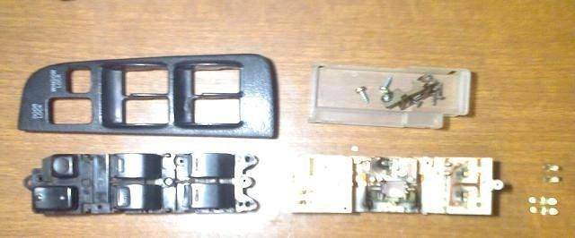

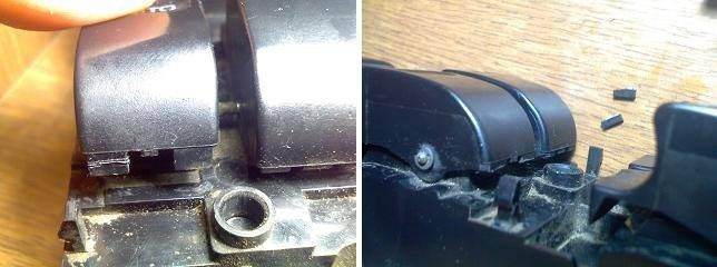

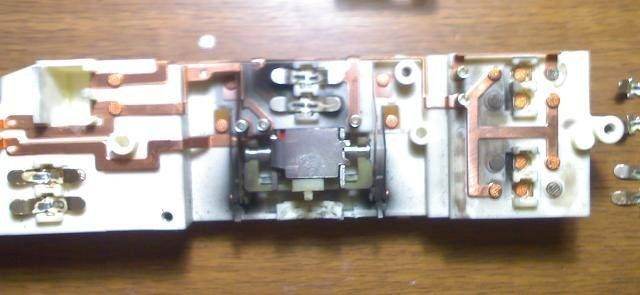

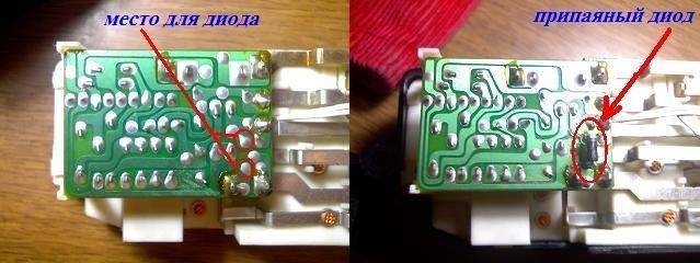

Обнаружив это, быстренько замутил себе автоматический подъем водительского стекла.
Сделали мне это за три минуты в салоне по ремонт мобильниов. Диод впаяли с обратной стороны, чтоб не карячиться, не сувать его на штатное место! В общем работает на УРА! :twisted:
Вот хочу предоставить фотоотчетец.

Кстати, совсем забыл. Вопрос к кулибиным: На разборке видел такой же блок, только по ходу от праворукой тайоты. По идее там детали расположены зеркально. Интересует возможность поставить реле доводки на стеклоподъемник переднего пассажира. Т.е. взять "зеркальное" реле и воткнуть в мою плату на место пасажира???
Комментарий к файлу: 5. Кастрация кнопки:)
кастрация кнопки.JPG [ 28.83 КБ | Просмотров: 16139 ]
Комментарий к файлу: 4. Процесс занял три минуты
до и после.JPG [ 36.59 КБ | Просмотров: 16168 ]
Комментарий к файлу: 3. то самое место
место для диода IN 4007.JPG [ 27.85 КБ | Просмотров: 16136 ]
Комментарий к файлу: 2. собственно плата японского образца
плата.JPG [ 27.92 КБ | Просмотров: 16132 ]
Комментарий к файлу: 1. Сначала все разбираем
все детали блока.JPG [ 26.57 КБ | Просмотров: 16129 ]
