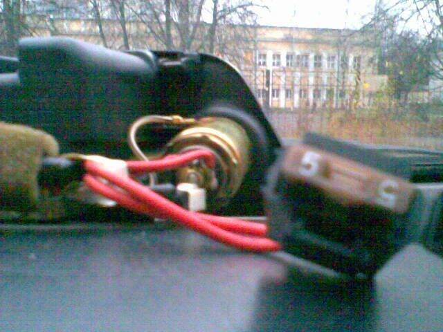

На днях перестал работать прикуриватель и его подсветка. Почитал тут. Думаю, ну все. Купил машину - покупай паяльник :) Сегодня приехал на работу, время еще было, думаю дай-ка гляну. Короче, респект предыдущему владельцу.
Комментарий к файлу: Прошу прощения за качество. Фоткал в потемках на телефон в режиме ночной съемки.

Хех прикольно предохранитель намутил 8)
СообщениеДобавлено: Пн ноя 10, 2008 10:51 am
Ага, только на прикуриватель + разная "слабая" нагрузка стоит 15 А.
СообщениеДобавлено: Пн ноя 10, 2008 11:03 am
Зарегистрирован: Вт окт 14, 2008 12:17 pm
Сообщения: 241
voldemarik вот и не работает. 2 раза прикурился, когда в зажигалке газ закончился. Попробую на 10 поставить.
Carina E седан 1.6 i 4A-FE LB 1995 Британка
Если из учения, веры или науки уходит дух - остается один формальный ритуал: маразм
СообщениеДобавлено: Пн ноя 10, 2008 11:57 am
Мне кажеться, что возможно у тебя перегорел "тепло" предохранитель и кто то захолхозил обычный.

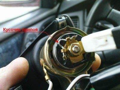

Вот мой вариант ремонта. Взял обычный оловянный припой (трубчатый, с канифолью внутри) диаметром 0,8мм. Другого под рукой не было, а 0,8 пользую при пайке. Он у меня в "тревожном чемоданчике" ( http://carina-e.ru/viewtopic.php?p=22147#22147 - катушка с рыжей этикеткой ) живёт :wink: . В оригинале стоял без всякой канифоли, кажется, 1 мм. Паять не стал. Аккуратно с помощью тонкой отвёртки и бокорезов разогнул зажимы, вынул остатки старого прутка, и обжал новый. Испытания прошли успешно, прикуриватель работает на ура. Опасения, что более тонкий, да ещё и пустотелый пруток не будет держать нагрузку, не подтвердились. Обычный предохранитель, как у pig-killer ( http://carina-e.ru/viewtopic.php?p=39064#39064 ), ставить не стал - не имеет смысла, потому как следующая мысль :
Мне так кажеться что оловяння проволка это защита не от высокого тока, а от тепла которое может создать поломанный прикуриватель, чтобы не было пожара.
представляется вполне здравой. У меня энта проволочка поплавилась из-за перегрева гнезда от китайской телефонной зарядки. А второй обычный предохранитель (который не спасает от перегрева, в отличие от легкоплавкого олова), в довесок к штатному 15А, здесь будет как в анегдоте:

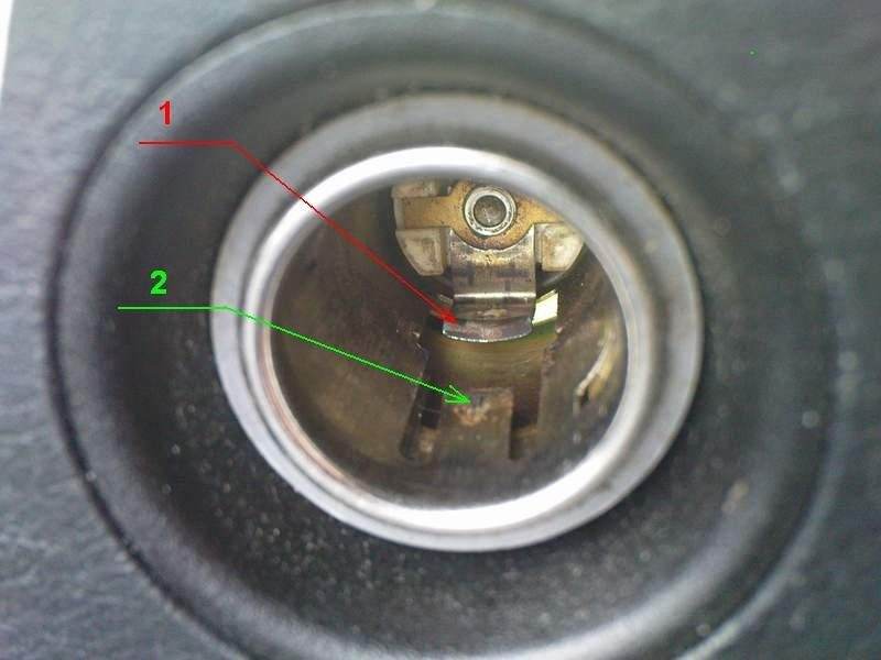

Ещё один момент:
MAKCbIMKA писал(а):
насчет вылетающего прикуривателя - вчера со своим экспериментировал - в итоге чтобы он не вылетал - надо поджать усики металлические чтобы прикуриватель более плотно входил в гнездо
Всё верно. Добавлю "видеоряд", во избежание пожароопасных ошибок. Подгибать надо усики, обозначенные на втором фото зелёным, под №2. Их сразу и не заметишь, а если по ошибке подогнуть другие, которые сразу бросаются в глаза (красная 1), есть риск, что нагревшись, прикуриватель не отщёлкнется от контактов, и продолжит "кипеть". А если ещё при этом вместо оловянного термопредохранителя впаян кусок обычной проволоки - может получиться очень не здорово.

Подсветка отдельно запитывается. Так что проверяй проводок. У меня он отгорел так, что я не сразу место разрыва заметил. Прозвони это дело тестером, или хотя бы "контролькой".

а у меня немного другая проблема с прикуривателем , он работает, но вылетает слишком рано, слегка теплым, приходится держать, с чем связано и как лечить?

Вылетает - в смысле из гнезда выскакивает полностью, или просто от контактов отщёлкивается? Про первый вариант писал выше, а во втором тебе надо подогнуть "усики" за №1 на фото выше. Но без фанатизма, иначе станет вылетать СЛИШКОМ поздно. :D

У меня вопросик. У меня прикуриватель отщелкивается назад почему то. Т.е. я его до отказа нажимаю, и держу, а он щелкает, секунд 10 держу, потом отпускаю, прикуривательнь греет, и вроде как то слабенько

прикуриватель сделал,теперь греет ка паяльная лампа)))) и вылетает после 10 секунд)))) спасибо всем учавствовавшим)))
