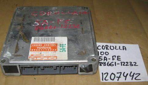

забрал сегодня мозг от СТД мотора и поставил. Высокие обороты на хх ушли, теперь они низкие! держит стабильно 575 оборотов, почему пока что некогда разбираться, попробую на выходных проблему найти.
Единственное что смущает, наклейка на мощге гласит что он от мотора 4A-FE, а маркером подписано что от короллы с 5A-FE, может в этом проблема?
СообщениеДобавлено: Пт янв 29, 2016 6:49 am
На заборе тоже много чего пишут :D , если заводская наклейка
значит так и есть, может их кто то менял на той машине уже,
5А.jpg [ 20.48 КБ | Просмотров: 4685 ]
Высокие обороты ушли, теперь они низкие! держит стабильно 575 оборотов
ну вам не угодишь :D , не должно таких быть, КХХ?, а в целом как, динамика, расход?
