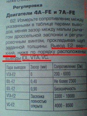

Ребятки! Нашел на разборке относительно дешевый блок ДЗ со всеми причиндалами. Отсюдава вапрос: раз уж ДПДЗ настраивается на незаведенном моторе, то я могу узнать работоспособность датчика на разборке? Поясню: беру с собой на разборку щупы и мультиметр и прямо там пытаюсь настроить или проверить имеющийся ДПДЗ, измеряя сопротивление между соответствующими выводами...
Как вам идея?

На коленке БДЗ с ДПДЗ проверять/настраивать даже легче, чем на двигателе. Вот только твой родной действительно умер? :)

БелыйГусь
Там у ребят хоть обрыв появлялся, а у меня нет ни в одном, ни в другом крайнем положении....Омметр показывает от 3,4 до 3,8 кОм...
СообщениеДобавлено: Ср май 05, 2010 3:27 pm
Samogon писал(а):
Показания омметра от крайнего до крайнего положения датчика между выводами IDL-E2 находятся в диапазоне от 3,4 до 3,84 кОм. При этом сопротивление между выводами VTA-E2 строго 3,8 кОм. То есть поймать так, чтобы между IDL-E2 было "не более 2,3(как в букваре)" невозможно ни со щупом 0,4 ни без него!!!
Это со снятой фишкой разъема? Или с одетой?
Samogon писал(а):
снял датчик и стал измерять сопротивление IDL-E2, поворачивая ротор датчика. Что получилось: сопротивление между IDL-E2 достигает нужных 2,3 кОм при повороте ротора до угла чуть ли не 90 град... При этом теряется проводимость между VTA-E2.
А тут и вовсе закрадывается подозрение в перепутке контактов. :)
Со снятой. А как с одетой померять, я и не знаю...
Ей-Богу все по букварю: Е2-верхний, ИДЛ-ниже, ВТА-третий сверху...
Я даже стал задумываться, не к верху ногами ли стоит мой ДПДЗ, потом посмотрел фото других моторов - нет, так же... :cry:
А уверен, что в букваре картинка не перевернута?
Контакт IDL должен разрываться с любым из остальных контактов при повороте заслонки. А вот остальные разрываться между собой не должны, только менять сопротивление между VC-VTA и E2-VTA. Сопротивление E2-VC не должно меняться при любом положении заслонки.
Если бы не некоторые обстоятельства, то сказал бы тебе: ты букварь читал?!?! Что ты несешь?!?! Кокой нафик перевёрнута?!?! :D
Обстоятельства: После всех наших переписок сомнения стали укрепляться... Взял этот же мультиметр, щупы были в машине...заехал с работы на разборку, где была ДЗ в сборе от короллы 94 года...Стал мерить сопротивление между выводами ДПДЗ по моему букварю - показания те же!!!!!! Сопротивление между выводами(в моей голове) Е2-ИДЛ=3,8кОм! Что за ёлкин дрын! Все датчики сговорились против моего ХХ!
Ради интереса стал мерить сопротивление между другими выводами(что на своей машине не допёр...). Так вот сопротивление между нижним и вторым снизу выводами оказались похожими на букварные истины....
Мысли в голове: ""Ё..... ..... .....мать! Чего я сразу на форуме не спросил?!?! А я своему букварю верил..."
На днях(завтра) пойду регулировать "НАОБОРОТ"...
Чтоб не быть пустословным и чтоб Samogonа не считали peacedoorballом фотка моего букваря
DSC00223(1).jpg [ 372.28 КБ | Просмотров: 7884 ]

Да,повёлся ты на мануальчик-всё с ног на голову.Е2-низ,далее вверх IDL,VTA,VC.
Ну так это ж мануальчик, мать его перемать!!!... :D

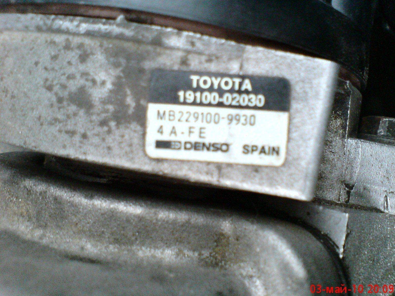

Народ!!!!!!!
Вот тут такая тема нарисовалась: У меня стоит трамблёр на котором написано вот что
Комментарий к файлу: Так и должно быть или уже "наши ручёнки" постарались?
DSC01464.1.JPG [ 430.16 КБ | Просмотров: 7881 ]
Прикол вопроса не понял, вроде не 1 Апреля? Пробил по Экзисту - у меня совпадает и с ними и с тобой. Что смутило, если не подвох?

Да прикол в том, что у меня мотор 7А-ФЕ. На всём написано моё, а тут такая тема. Вот и не знаю - родное или подкидыш. :oops:
Может Экзист успокоит?http://www.exist.ru/images/default.aspx?pid=7C501434&flag=251842588 ближе к концу страницы должно попустить! :? 8) :) :D
