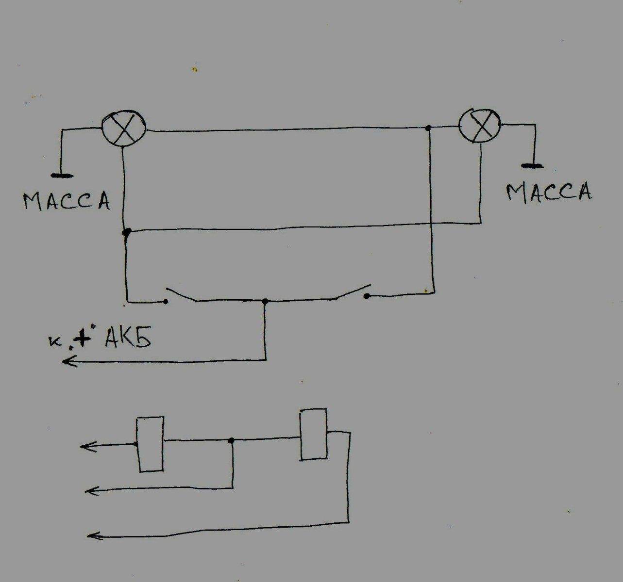

Примерно так, прошу прощения за качество, делал быстро. Управление обмотками реле (на схеме три стрелочки влево - на родной разьем лампы фары)
Схема реле света.jpg [ 79.2 КБ | Просмотров: 7267 ]

да ёжемаёже.
я всё равно не совсем энту схему понимаю.
берутся плюсы от обеих ламп,через релле на плюсовй провод Акб.и что у нас получается?разжуйте пожалуйсто поподробнее.

При установке реле потери становятся минимальны. Как ты думаешь, будет ярче гореть лампа при 10-11 вольтах или при 13.5-14 ? :nez-nayu:

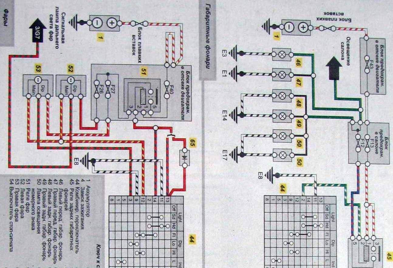

Нет ничего невозможного. Можно, к примеру, в разрыв цепи накала ксенона поставить дополнительное реле, обмотку которого питать напряжением от габаритных огней. Тогда при выключеных габаритах и нажатой "моргушке" дальнего света питание пойдет только на лампы дальнего света, так - как наше реле будет разомкнуто, в итоге ксенон не включится. :)
P.S. Реле енто лучше поставить возле DIMMERa, кажется там расходятся провода на левую и правую фары (хотя точно не помню, могу ошибится, схемы рядом нет)

Не заглядывал в машину, но согласно схемы у нас есть реле включения задних габаритных огней. С его помощью можно решить даную проблему, а именно: подключить один конец обмотки реле к зеленому с белым проводу (идет от тубуса 44 к реле габаритов 45) а второй через диоды, соответственно, к силовому проводу включения ближнего и дальнего света (что идут к левой фаре). Контакты реле - один на плюс АКБ, второй на плюс блоков розжига ксенона, минус блоков - на массу. Все :) . Теперь ксенон включится только при включении габаритов, что и требовалось. :roll:
Схема света.jpg [ 149.34 КБ | Просмотров: 6968 ]
